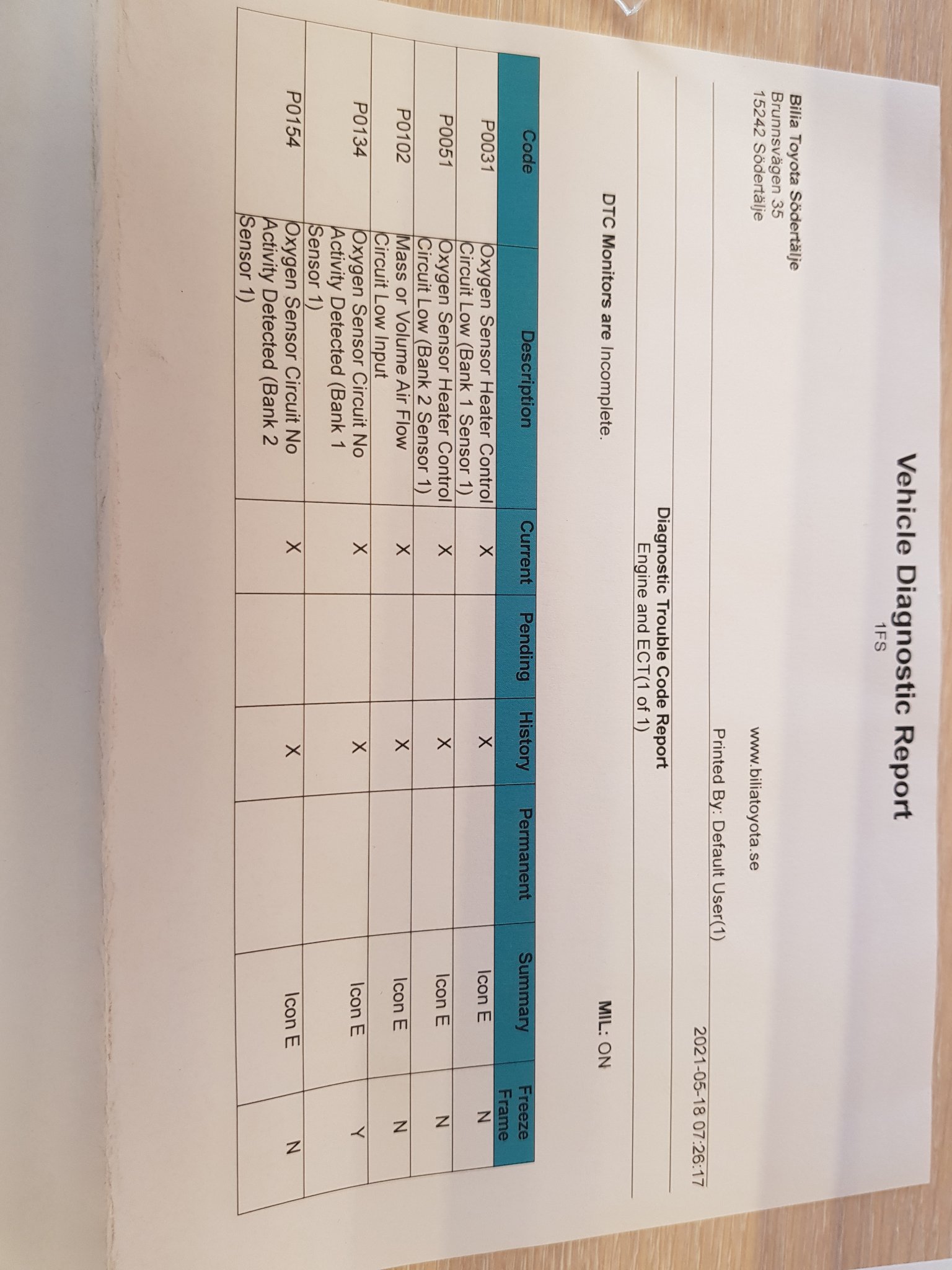

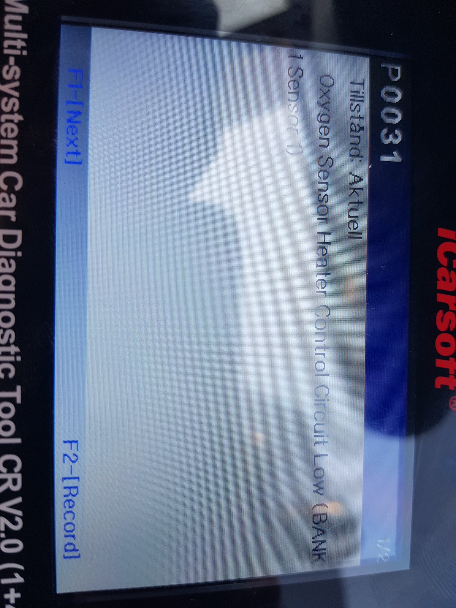

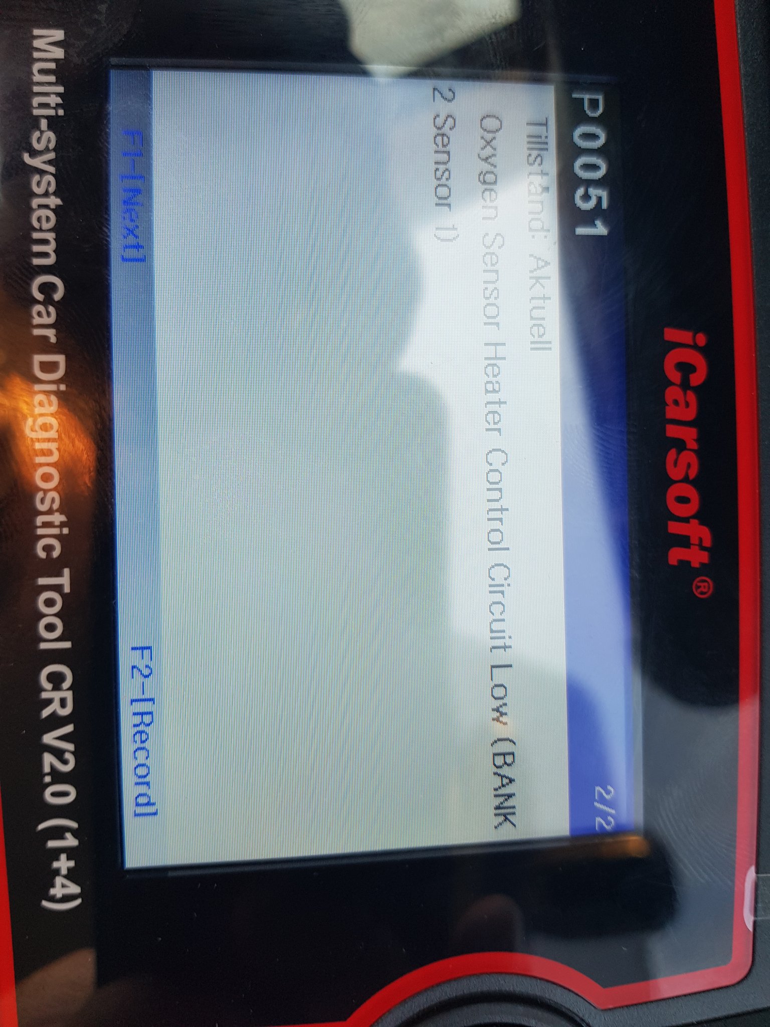

Här är 2 felkoder av min felkodsläsare och 1 bild från toyota

Re: Avensis 2004 som har fel på lambdasonder
Sakta i backarna!
Byta VAD?
Felkoderna pekar onekligen ut båda reglersondernas uppvärmning = sondbyte, men skumt med två samtidigt.
Både Bank1 Sensor1, och Bank2 sensor1.
dvs reglersonderna.
Får en att tänka i banorna om säkring, tex.
Lamdasonder ska vara RÄTT. Nått universellt krafs är pengar i sjön.
Ingen av felkoderna pekar på Katalysatorn öht.
Och inget under bilen heller. Reglersonderna är dom två översta. Men strömförsörjningen bör ses över, eftersom det är två samtidigt. Osannolikt.
Jag förutsätter att du har 1AZ-FSE motorn.
