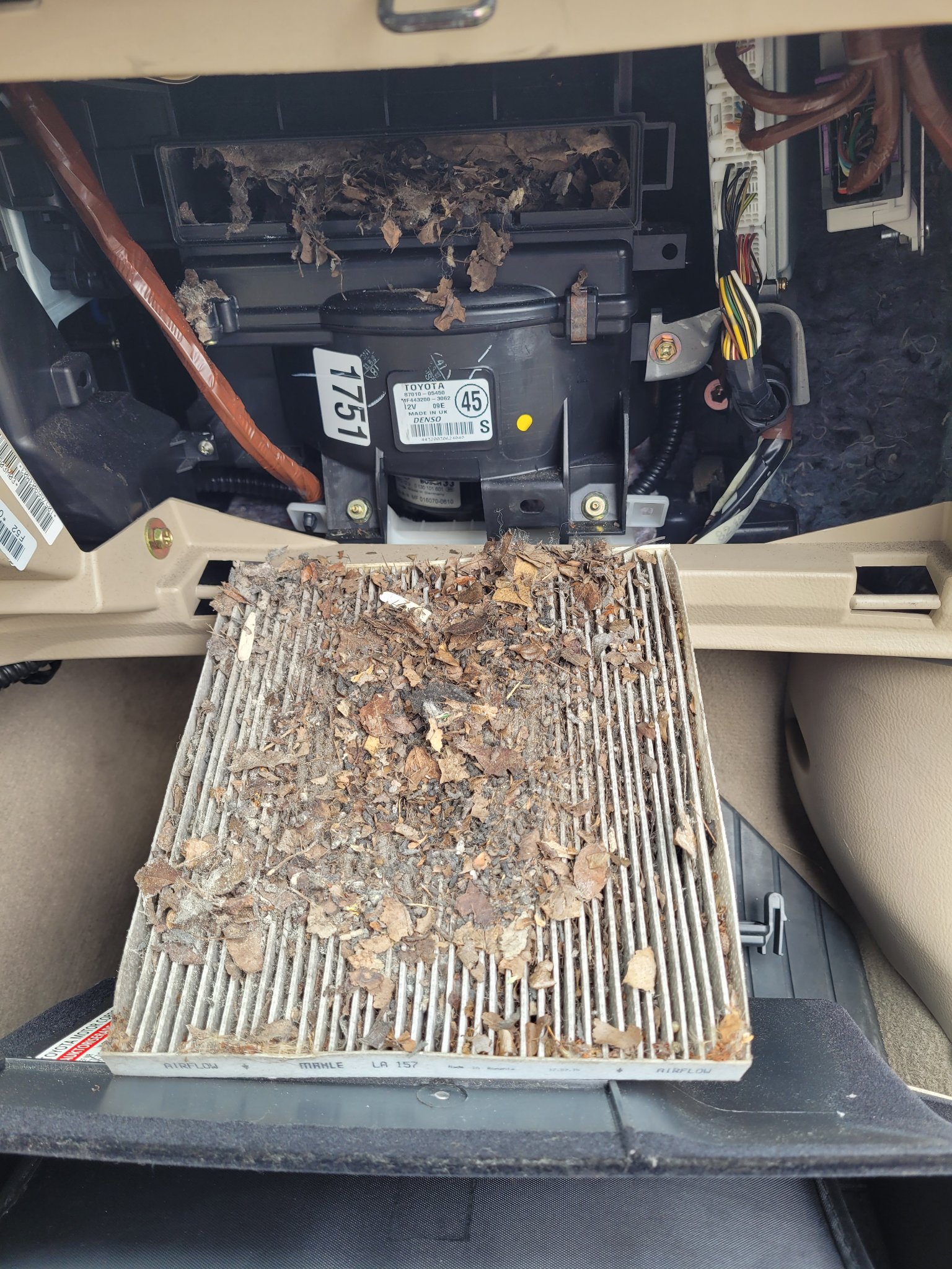

Har nu löst lamporna! Parkeringslamporna var ju i en barnlek. Stoppljusen är lite av ett mysterium - saknades en säkring. Mig veterligen trillar de inte bara ur. Bilen har stått olåst under förvaringen ifall min bil skulle behövas flyttas under tidigare utsläpp osv. Kan magasinägaren ha tjuvat en säkring och isf varför Sabotage? Makes no sense. Då jag köpte den förra sommaren av en bilhandlare litar jag på att sådant fungerat, men är inte helt säker, detta pga bilden nedan. Helt fullkomligt igentäppt. Grävde ur hur mycket skit som helst!
Iaf. Tackar i förväg för hjälp jag säkert skulle fått här 🙂

Ser ut som du fått besök av möss o de har byggt bo. Kolla efter kabelskador i närområdet då möss gillar att tugga på kablar.
