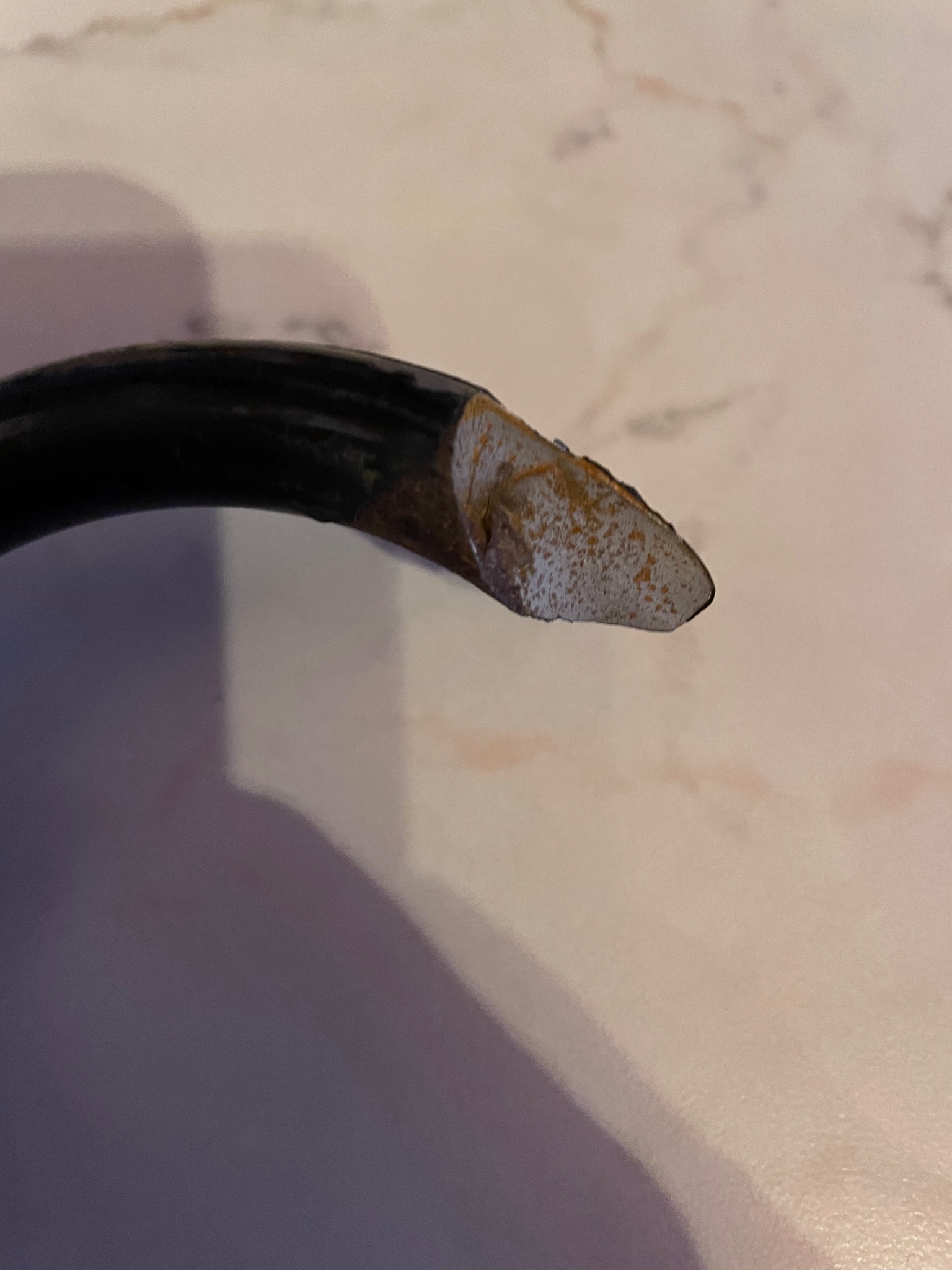

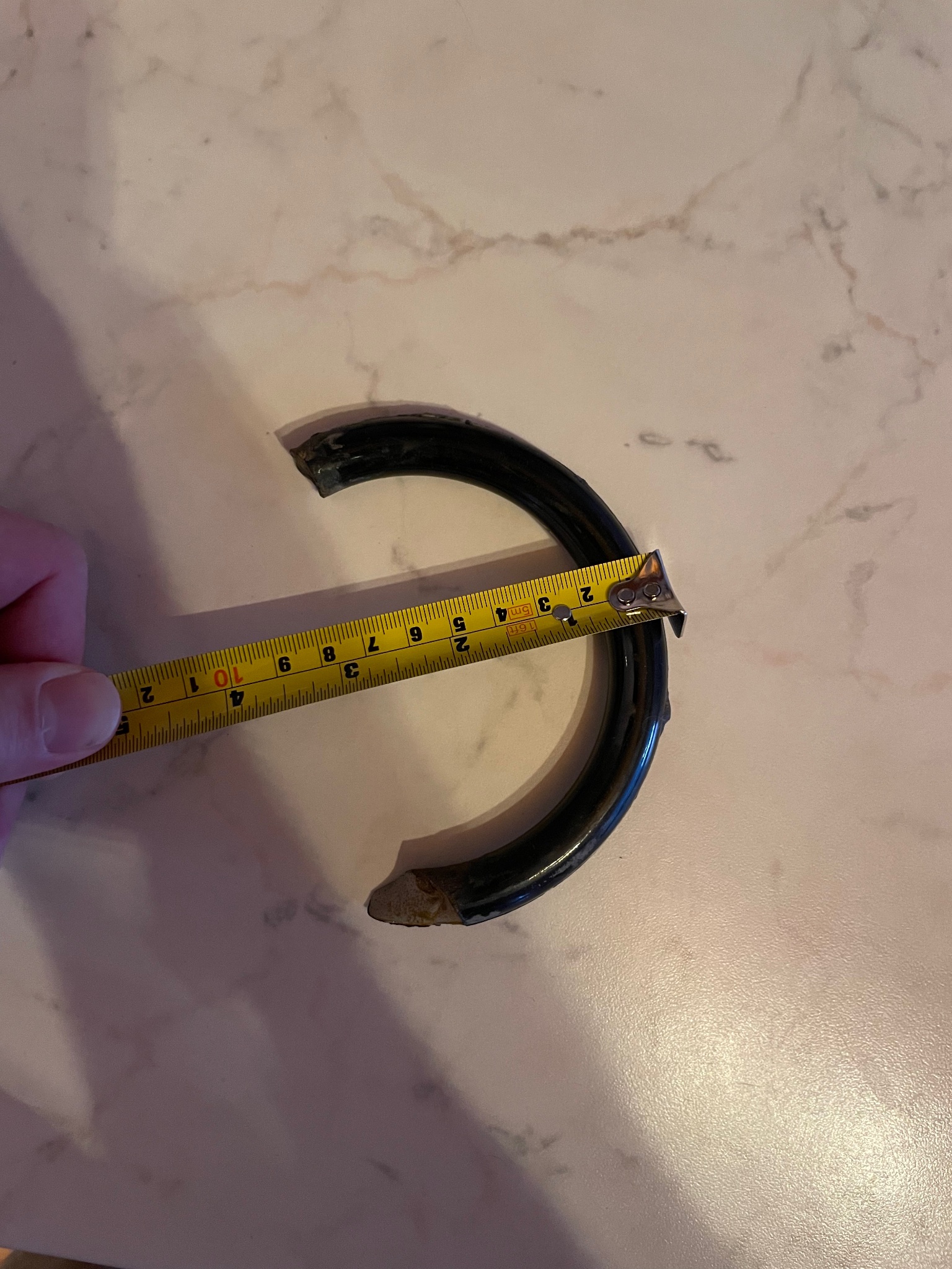

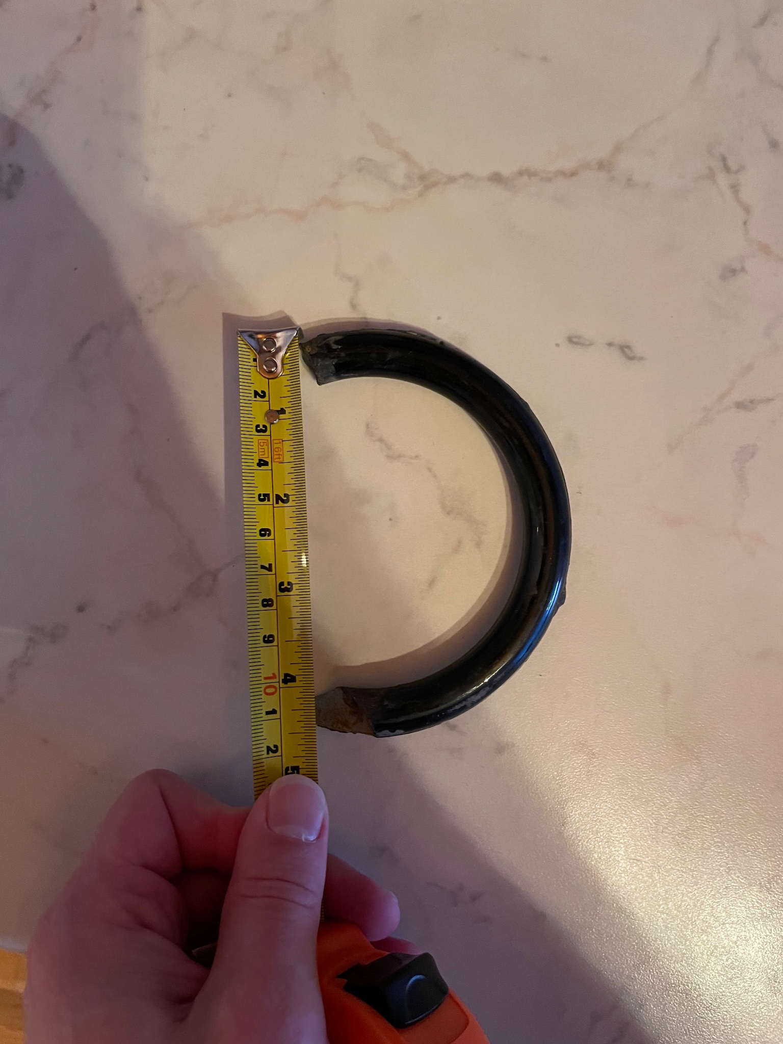

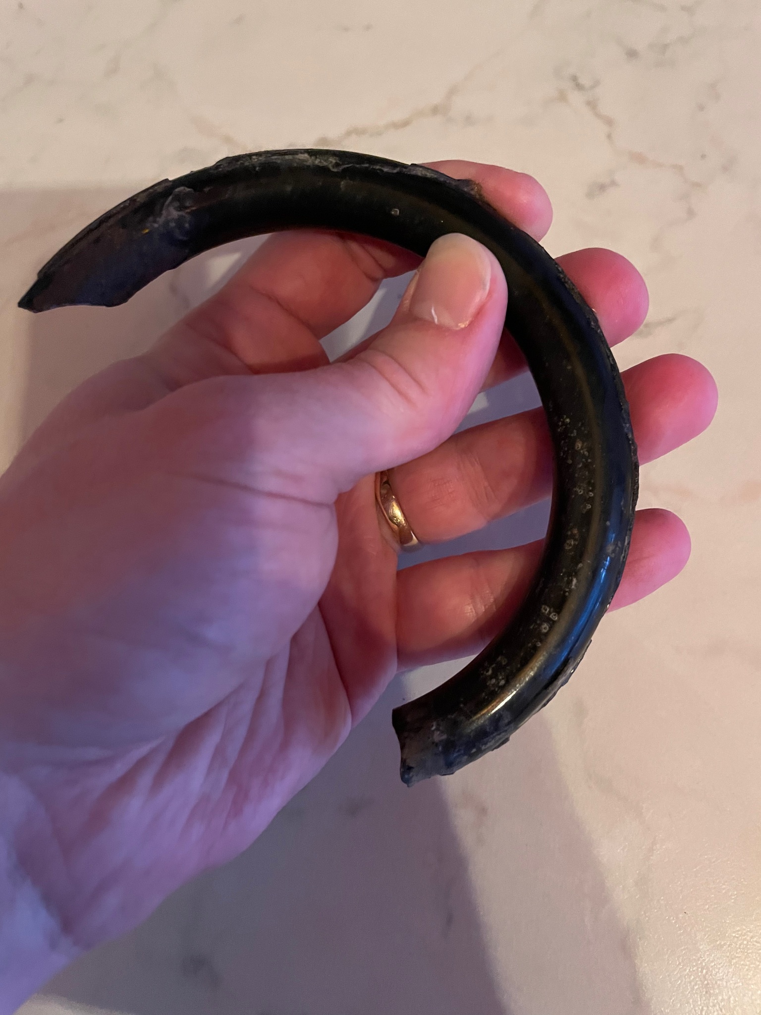

Hittade den här på min uppfart och vet inte var den kommer ifrån.
Den är inte så smutsig och har rester från lim på sig som fortfarande är kladdigt.

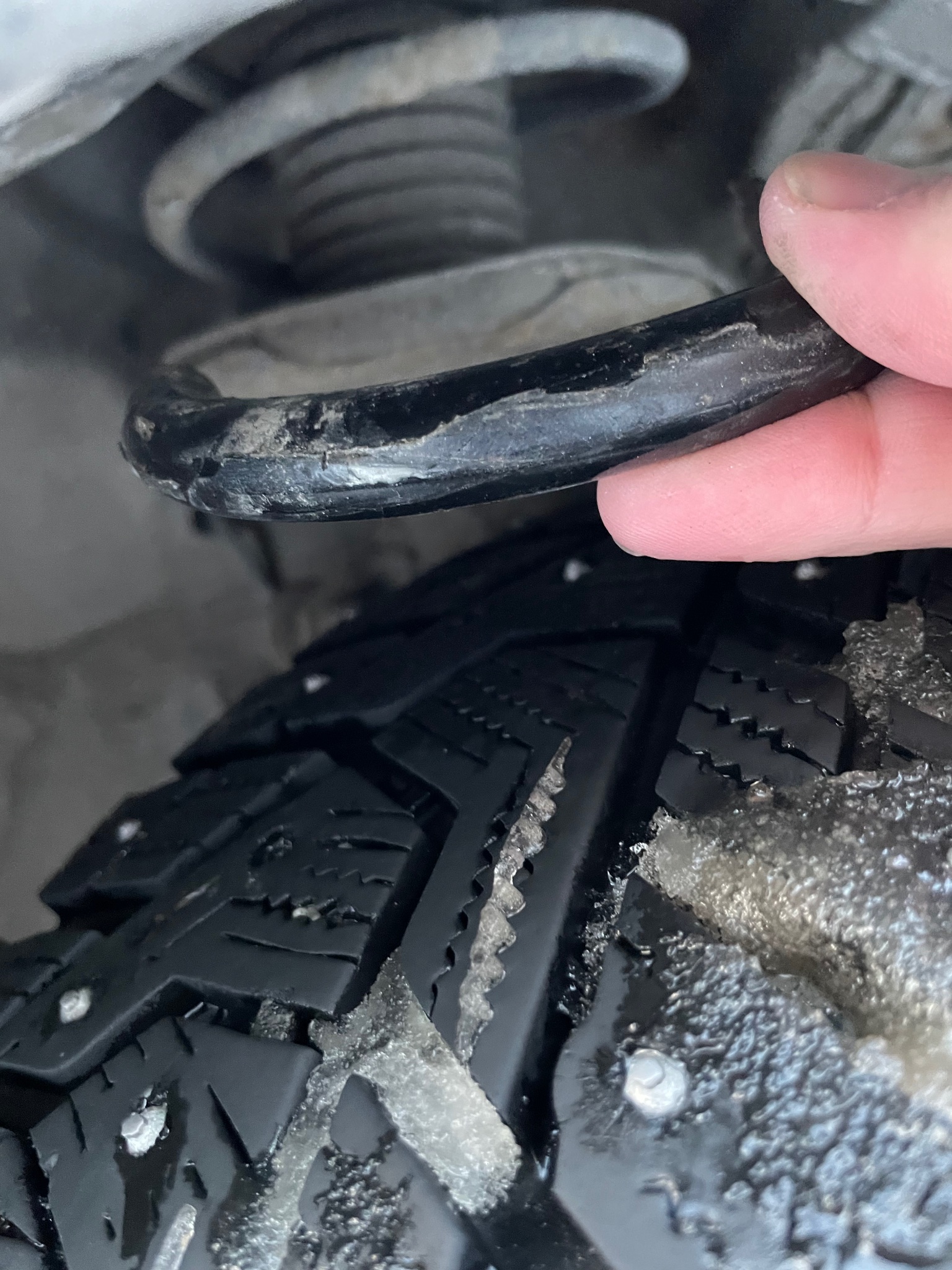

Försökte kolla under bilen och runt däcken, men ser ingenstans den ser ut att komma från.
Två andra bilar har varit på uppfarten, men har en bil som brukar gå sönder och anar att den är från min om det är från en bil.
Vad tror ni? Från bilen eller är det nåt annat som har hamnat där? Har en Toyota Avensis kombi från 2007 i ganska rostigt skick undertill.
Tacksam för svar om jag vågar använda den i helgen!

Det är en fjäder som gått av, fram eller bak.
Kolla noga på den som sitter på bilen så den inte är påväg att halka av fjädertallriken, kan i värsta fall halka ut och skära sönder däcket

Om den ligger fint i tallriken (som en icke defekt fjäder) så är min åsikt att man utan problem kan använda bilen som vanligt, har besiktat bilar med fjädrar av och dom har gått igenom, ett halvvarv påverkar inte heller höjden på bilen märkbart.
MEN, fjädern ska såklart bytas så snabbt man har möjlighet till
