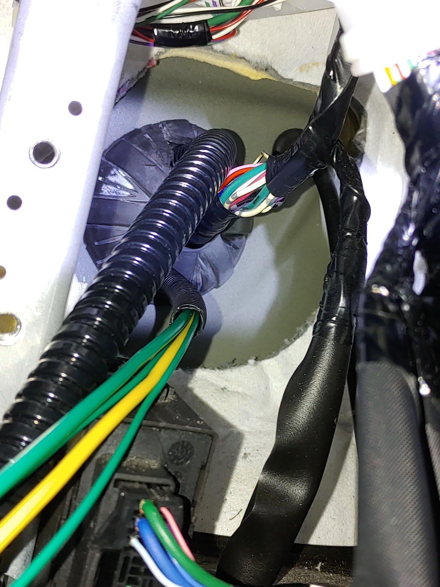

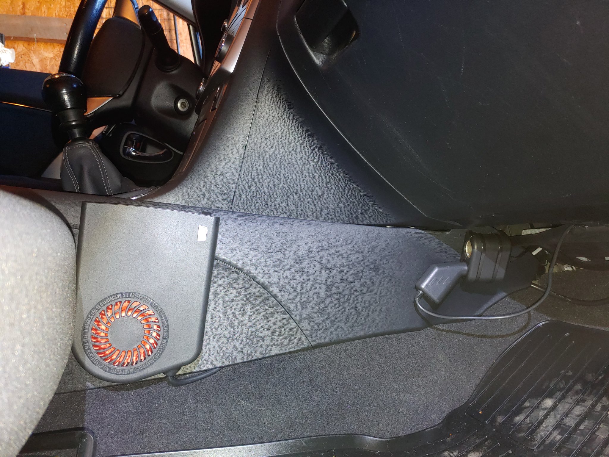

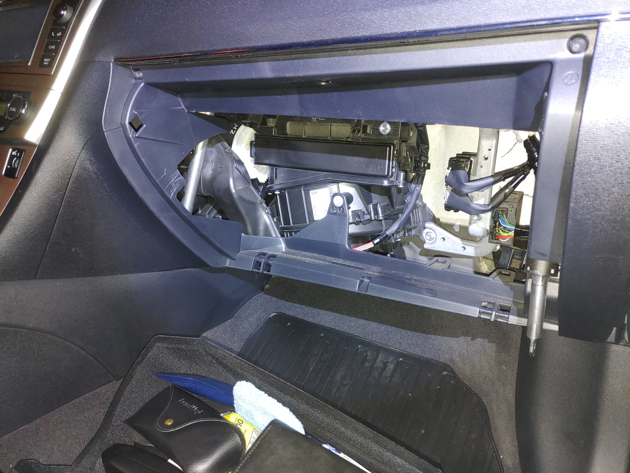

Har nu dragit kabel och installerat kupévärmaren.
Det var tätt bökigt att få igenom kablarna genom torpedväggen, även om Toyota varit snälla nog att lämna gummitutor som man ska klippa av och dra kablar genom. Fick göra allt inifrån kupén. Lätt att komma åt, bara demontera handskfacket, sedan fick jag trycka ut hela gummitätningen från motorsidan in i kupén med en lång tunn rundstav för att komma åt att klippa av gummitutan. Var även tvungen att skära upp hålet rejält med en skalpell då det var på tok för litet för att få igenom en kupevärmarkabel. Skruvade loss och flyttade åt sidan en av elektronikboxarna som sitter bakom handskafacket för att kunna komma åt. Sedan skulle gummigenomföringen på plats igen, nästan lika bökigt som att få loss den.
Satte uttaget framme till vänster nere i grillen och behövde totalt 3m kabel.
De gröna och gula kablarna på bilden drog jag igenom för strömbrytare till extraljus + bra-att-ha-i-framtiden ;)
