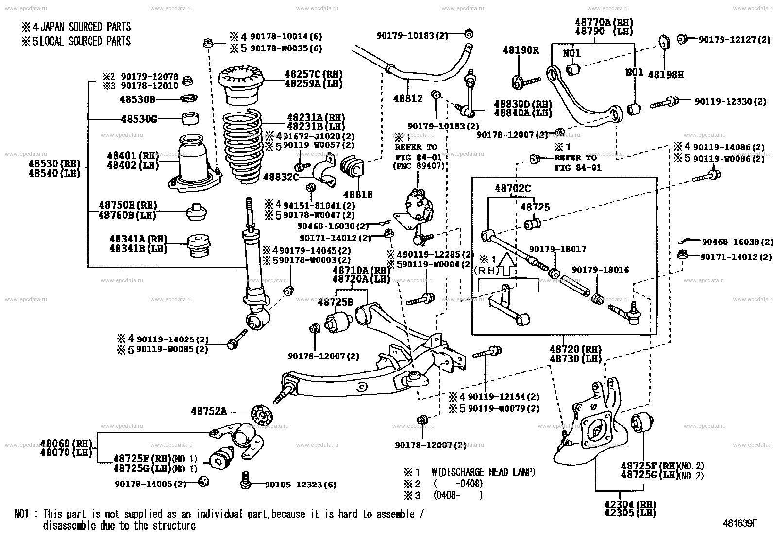

En vän har fått nedslag på sin Avensis 2006 enligt följande:
2. LÄNKARMSLAGRING(5.3.3), BAK VÄNSTER, YTTRE, BAKRE, GLAPP. 2
Då jag har en bit att åka till själva bilen försöker jag förstå vilken bussning/lagring detta är på sprängskissen...
Samt - är det en bussning som går att byta på gårdsplanen eller behöver man pressverktyg? Eller byter man hela länkarmen? Tacksam om någon vet vilken som avses och kanske har info på om det går att byta enkelt själv och hur. :thumbup:
Stort tack på förhand!

Borde vara PNC 42305 och det kan nog vara klokt att ta med bult 90919-W0079 och mutter 90178-12007.
