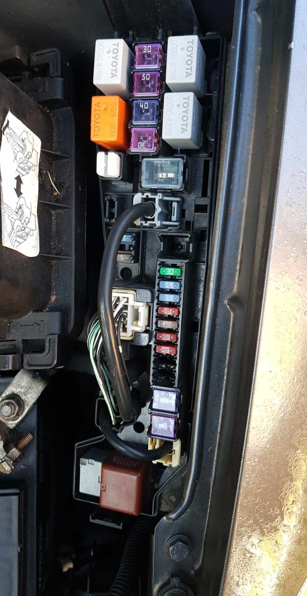

Jag har ett problem med min Corolla E120 2006-2007 som kom under tiden sedan förra vinter.
Jag märkte att när jag kör på kvällen att instrumentbräda bland annat att hastighet visare tabba Dim läge och går tillbaka till dag läge samt Radio och andra knappar som brukar lysar gör inte det.
Med tiden blir problemet varre då Händer inget av de jag skrev alls när man vrida spaken till tryck 2
Först trodde att det är fel på lamporna därför bytte jag dem alla och inget hände då bytte jag spaken efter och likadant. Alla säkring ser ut ok. Relä har jag testat dem som går i relätestare men inte dem stora.
de 4 st 10A säkringar för ljuset som sitter på motorrummets vänstra sida, bredvid batteriet, de är OK fast finns också 2 st relä 1 HED som jag tror att det funkar eftersom när jag tog bort den så funkade inte Hel/Halv ljus fram sida. Bredvid den ligge ett blå relä som heter DIM jag kunde inte testa det och jag vet inte vad har det för funktion.
Alla ljus både inne och ute fungerar som de ska.
Även knapparna fungerar bra plus ljusvidd reglering fungerar utmärkt.
Spaken har 2 vridsläge
0 är det halv+ parkerig ljus
1 är är parkering ljus bara
2 är halv+parkering och helljus när man trycker ner spaken

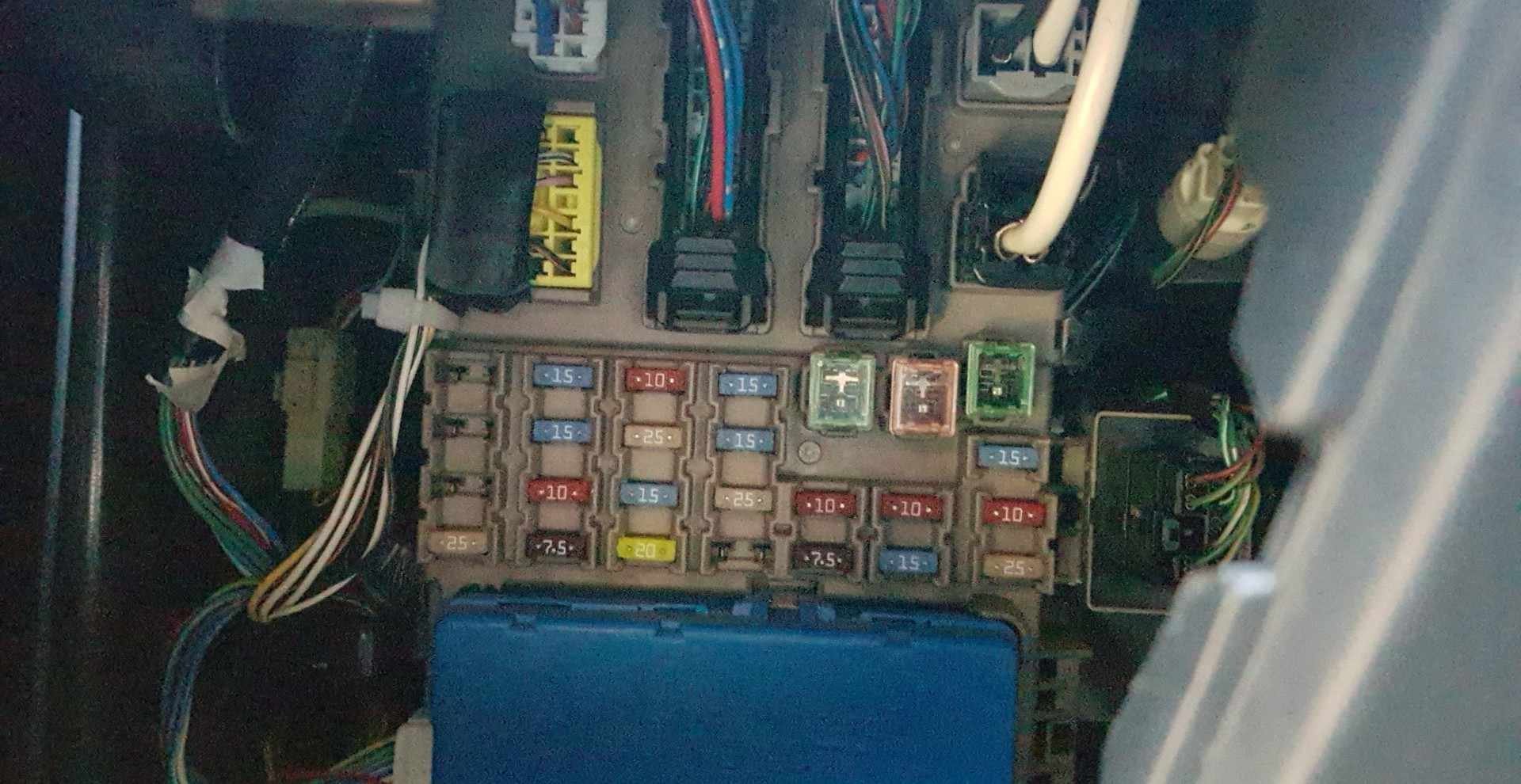

Jag har ingen koll var ligger alla relä utan de som jag hittade
Ligger bredvid morton i båda sidorna , finns 3 st "grå" ligger bakom säkringpanel under föraren och 2 st bakom passagerare facket.
Jag hörde DRL relä "Dayrunning light relay" men jag vet inte var den ligger eller om den påverka mitt problem.
