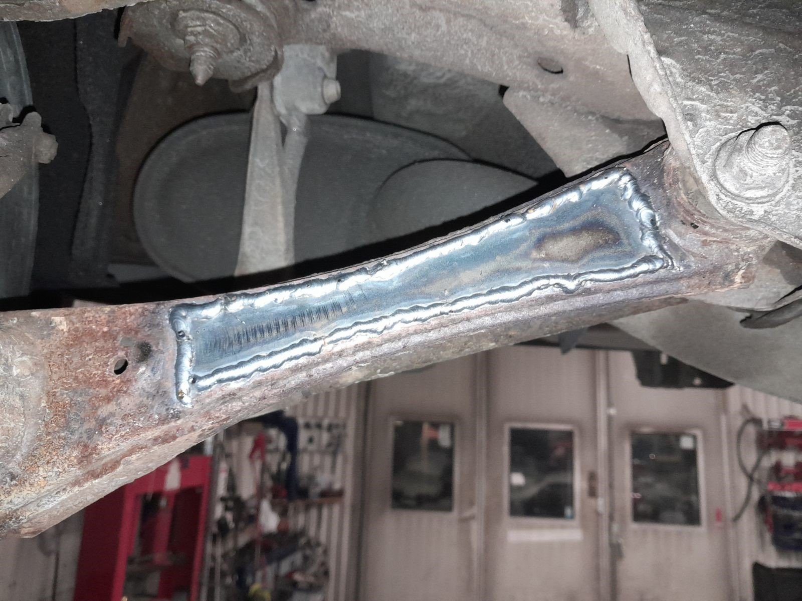

Min lokala reparatör Ulf Åkerström har svetsat samtliga sidor på bärarmarna. En känt fel och som Toyota bytte på goodwil där de stod för bärarmen men jobbet fick man betala för. Bilprovningen vill se reparationen utan färg o underredsmassa sedan GODKÄNT
