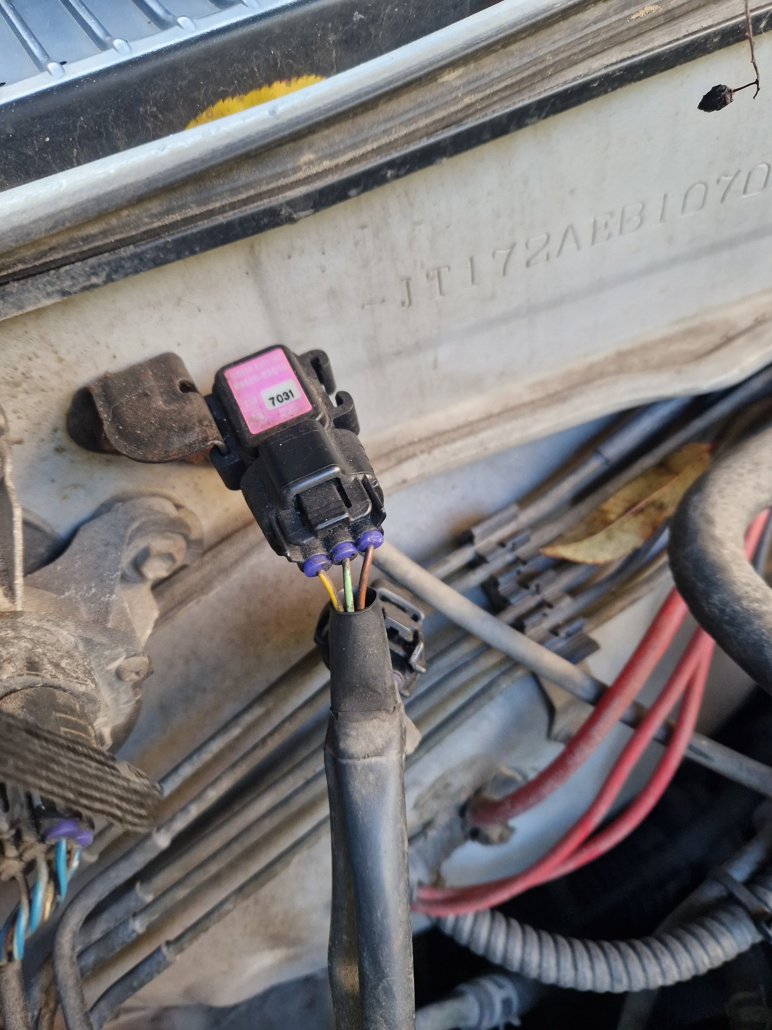

Kan denna del påverka avgasrening, dvs lambdavärde mm? Det står Sensor Assy Vac på den.
Bilen är en Corolla 1.6 l 4a4e.

MAP-sensor kanske ? Eller en sensor för econometern ?
I det första fallet ja, i det andra nej..

Det är väl en tryckgivare (MAP-sensor) som mäter vakuum i insuget på motorn. Så ger den felaktiva värden så bör det ju kunna bli lite lustigt även på avgasvärdena, däremot kanske du borde få felkoder alternativt att motorn går i något felsäkert läge om den är helt trasig. Kollat att slangen är inkopplad och hel? Har du kontrollerat felkoder?
Om det inte är så att den är kopplad till ev. ekonomimätare/lampa som Glenn var inne på, finns det sådan på din bil?

Varför är just den givaren misstänkt när det inte ens är säkert vad det är?
När endast Lamdavärdet är fel (för högt) brukar det vara ett avgasläckage någonstans längs hela röret där syre kommer in.. Även hörbart sådana.
Dom mäter ju syrehalten längst bak med sin sond.
Det är inte värden från bilens lamdasonder.
(Lamdavärde = syrehalt)
För lågt lamda utan att co eller hc följer med upp är mindre troligt, men inte omöjligt.
