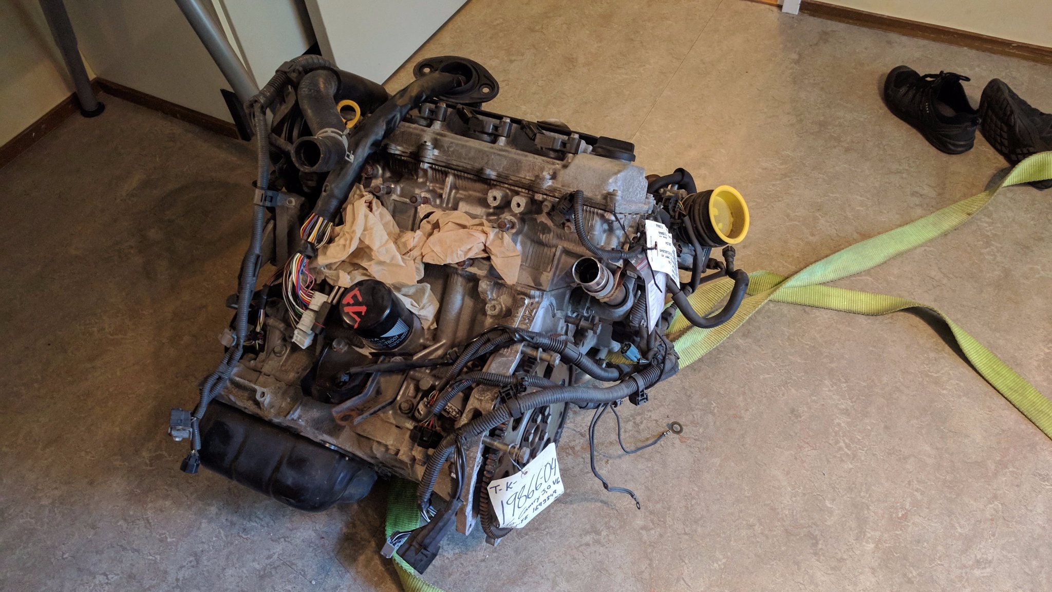

1MZ-FE har anlänt och redo för genomgång

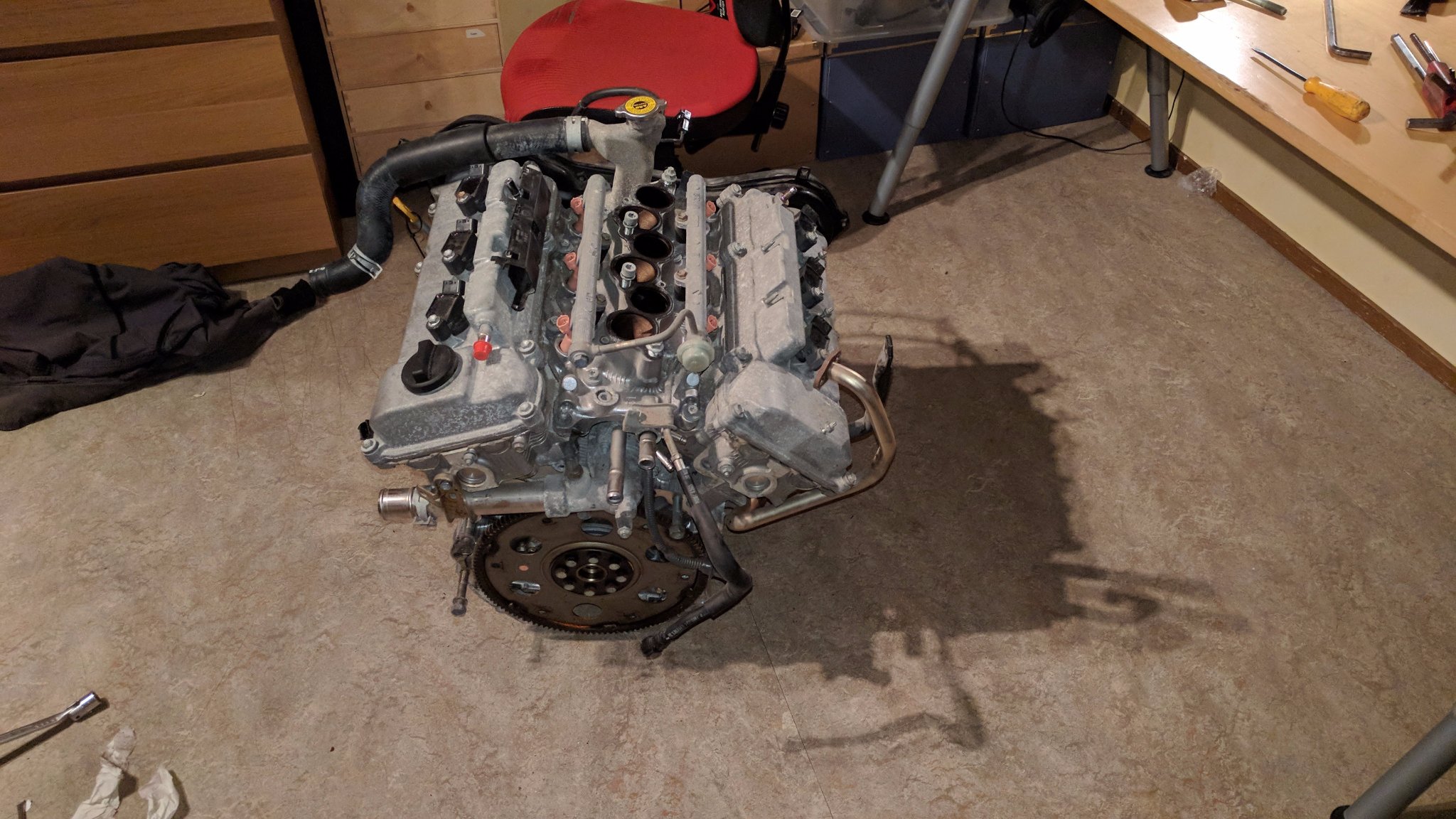

Motorn strippad från all elektronik, slangar och dylikt.

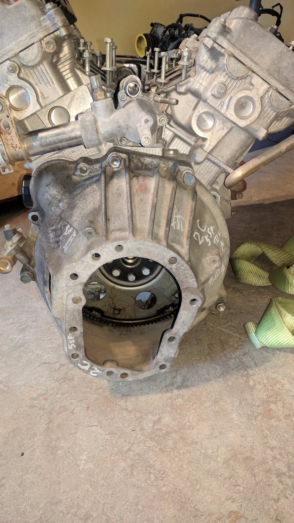

Testpassning av sprängkåpa. Sitter som en smäck! kommer dock behöva kapa ett hål för att placera startmotorn.

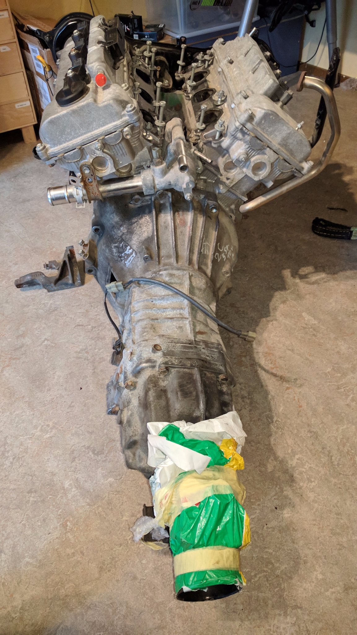

W58 växellåda på plats även den passar utan problem. Lådan sitter dock med en liten vinkel i förhållande till blocket vilket kan vara lite frustrerande för den kräsne. Jag tycker dock det kommer bli en del av charmen med bilen när den väl är färdig, och tillfredsställelsen att bara använda Toyota originaldelar utan adaptrar och liknande är väldigt stor för mig! :D

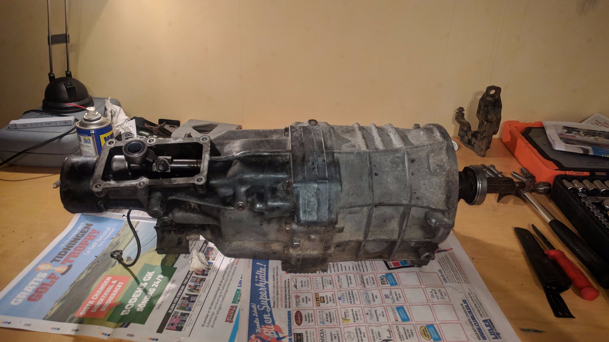

Även lådan ska gås genom. Ser ut som att det kommit in mycket skit i den så det blir åtminstone en rejäl ursköljning, blir kanske byte av lager och synkroniseringsringar när den ändå ligger på bänken .

Måste ju bli rätt krångligt att få dit startmotorn ? eller tänkte du kapa loss den biten ur en annan sprängkåpa och svetsa fast den ?
För jag antar att du ska "vända håll" på den ? eller ?

Tanken är att föröka montera startmotorn på samma ställe som den sitter original på en 1MZ-FE med E153 växellåda. Detta innebär att en bit av sprängkåpan måste kapas. Förhoppningsvis kommer jag undan med bara en kapning men i värsta fall får jag göra som du säger och svetsa dit en bit från E153ans kåpa.
