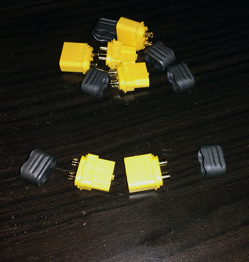

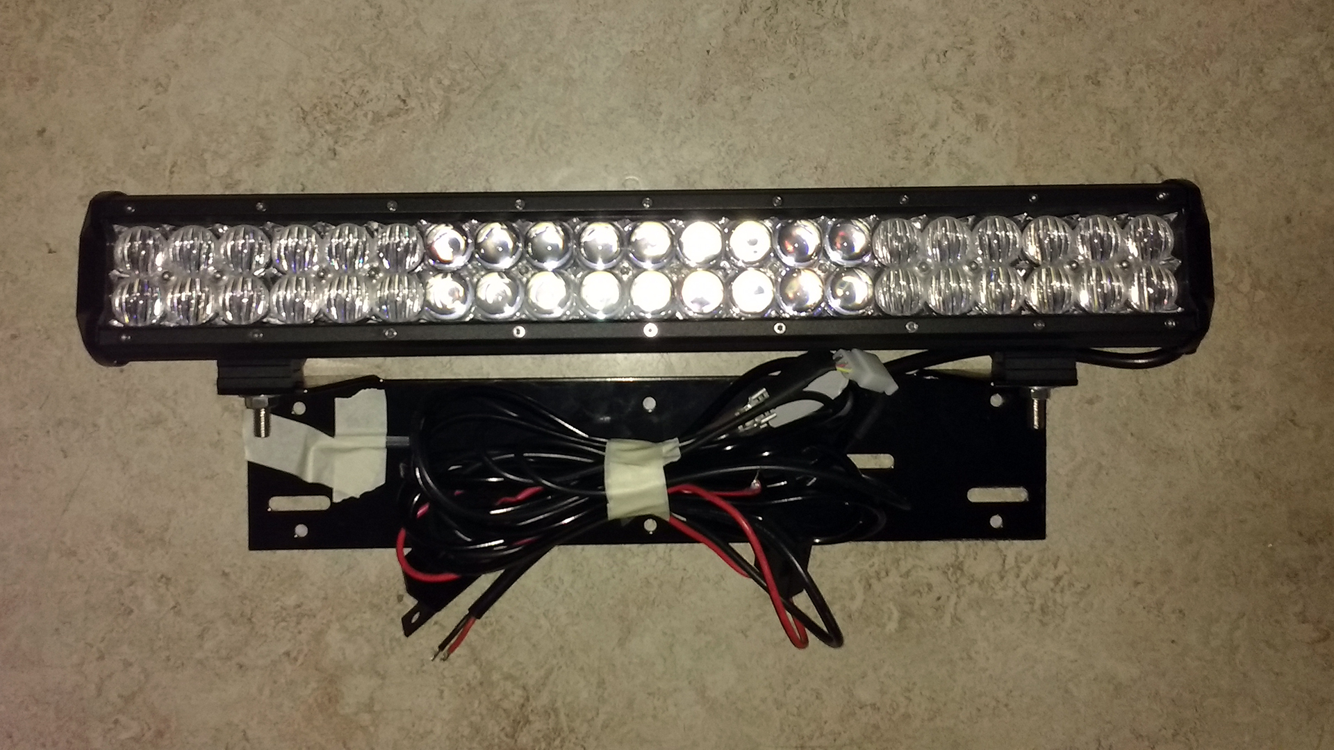

Så, saknar kabelbyxa och att det ska bli bättre väder. Tråden uppdateras när saker fortskrider.
- XT60+.jpg (503.57 KiB) Visad 8344 gånger
- Led-Ramp.jpg (1.15 MiB) Visad 8344 gånger

Re: Avensis T27 LED X-ljus installation.
Då jag själv går i led-ramp tankar så ska detta bli väldigt intressant att följa
