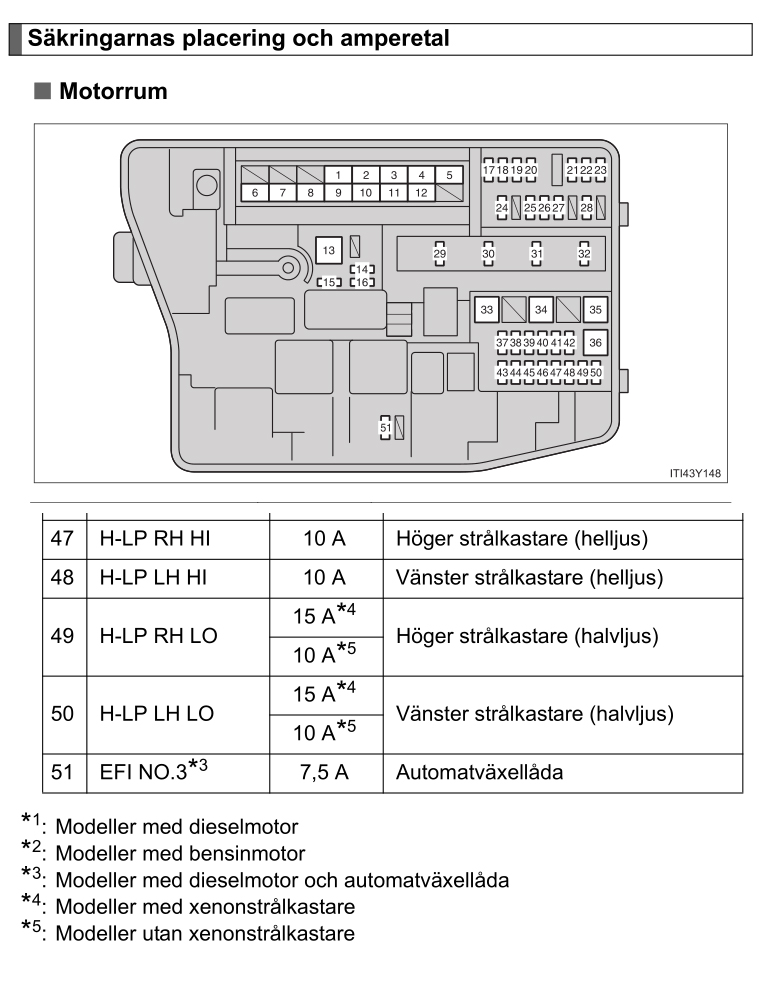

Jag pratade med Toyota och snubben där nämnde att dom brukar kolla vid reläet vilka stift så får ström när man aktiverar helljuset. Denna måste naturligt gå igenom en sökring, så istället för att gå igenom reläet så lokaliseras hel/halvljus säkringen - den finns på plats 49 och 50 i min bil.
Innan jag går vidare så har jag en fråga: Är säkring 49/50 den som styr xenon lampan och har inget med solenoiden att göra ?
Om säkring 49/50 styr solenoiden, så kan jag modifiera en säkring så att den får en Y splitt där så att signalen delas in i två varav en fortsätter som normalt och den nya går till det nya reläet som styrström. Det gäller alltså bara en sida.

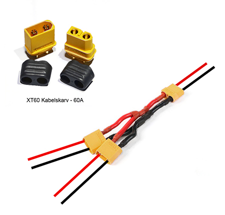

XT60 Kabelskarv.jpg (77.19 KiB) Visad 11100 gånger
Jag hatar strömtjuvar. Dom är det sämsta sättet att skapa en förgrening med. Det finns en rad olika metoder att skapa förgreningar eller skarvar. Det jag fall för är XT60 kontakter, dom brukar vara riktigt bra och det lämnar öppet för att kunna ta bort förgreningen om extraljuset monteras bort. Med XT60 kan jag löda dit kablarna och använda krympslang osv

Tack! Äntligen nån som håller med mig. Kanske lite överkurs med XT60 eller andra högströmskontakter om man inte tänker ta isär det ofta kanske, så hiskeligt mycket jobb kan det inte vara att klippa isär och löda ihop det om man ska riva av det någon dag?

cheetah1 skrev: fre 08 dec 2017, 01:56:02 Tack! Äntligen nån som håller med mig. Kanske lite överkurs med XT60 eller andra högströmskontakter om man inte tänker ta isär det ofta kanske, så hiskeligt mycket jobb kan det inte vara att klippa isär och löda ihop det om man ska riva av det någon dag?
Klart man kan riva bort och skarva samman original kabeln igen, men detta lämnar öppet för div saker och det är bättre än vad många verkstäder utför för dom använder nämligen strömtjuvar. Självgjort är välgjort :D
