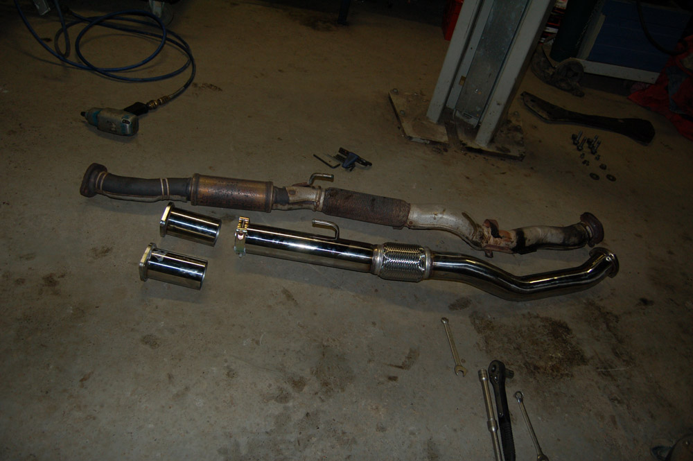

Fick frågan var jag monterade min racekat och nu har jag inga bilder på det och bilen står några mil bort, men jag försöker förklara.
Jag köpte ett eftermarknadssystem från ebay, superbilligt (3" ssautochrome). I annonsen stod det att skarvarna var fel, fabriksfel.
Så där första delen av systemet slutar byggde jag en skarv av min katalysator+ 2xbiltema avsmalnings rör.
Så kortade jag systemet så långt som katalysatorn+adaptrarna var och försökte montera systemet.
Den sitter alltså ut med kardanstången, bakom balken.
Se bild, (inte min bild eller mitt system, men det ser ut som samma avgassystemet).
Så dom där två småbitarna som ligger på golvet använde inte jag, utan där sitter istället min katalysator.
Jag har inte märkt några problem med att motera katalysatorn där, sitter dock rätt nära kardanstången.
Min bil är ioförsig en ST185 och inte st205 men jag tror inte skillnaderna är speciellt stora.

Det finns ju system som ska passa både ST185 och ST205 iofs (supersprint tex, och jag tror även TTE-systemet ska passa båda ?), men de flesta gör ju skillnad på modellerna.
jag fattar inte hur det är tänkt med systemet på bilden f.ö ?

Glenn skrev: sön 23 sep 2018, 01:33:48jag fattar inte hur det är tänkt med systemet på bilden f.ö ?
Jag kanske inte beskrev det så bra. Men nu har jag bild på mitt avgassystem.
Övre delen går mot Downpipen.
Som ni ser så är detta inte hela systemet
