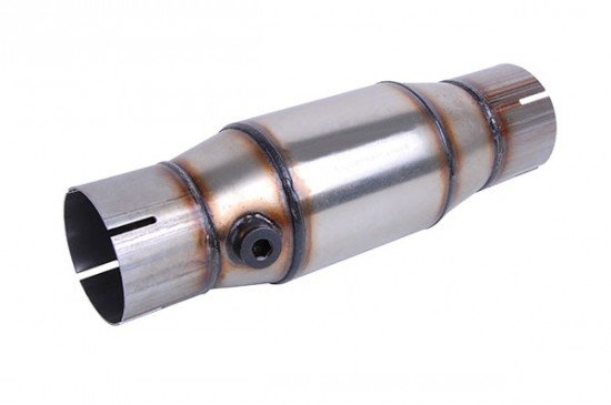

Har en 3" downpipe och ett 3" frontpipe-system som jag tänkt sätta dit en sport/racekatalysator på men vilken katalysator krävs för att avgasreningen ska bli tillräckligt bra för att klara bilbesiktningen?
Behövs en 100 cell eller en 200 cell?

Jag är rätt säker på att jag har en 100 cell.
Något som liknar dennna
https://shop.klracing.se/sv/artiklar/ra ... ell-2.html
Jag och en kompis köpte var sin till våra bilar, han hade en nissan 200sx 1,8L
Jag har aldrig haft några problem med avgasvärden.
Vet dock att kompisen fick lite problem en gång när katten var kall och värdena blev då för höga, blev ombesiktning för han då. För besiktningsmannen hade inte tid att värma upp katalysatorn.
Men det brukar gå bra om man informerar besiktningsmannen att ta värdena så fort som möjlig medan bilen är varm.
Tror dock det är så med alla racekatalysatorer.
Den som KL säljer ska fungera upp till 4 liters motorer, 100 cells.
Tror min varit monterad i 6-7 år.
Re: Sportkatalysator/racekatalysator till Celica st205
Ibland kan man köra igenom moderna bilar med bra motorstyrning UTAN katalysator bara som är genomvarma och besiktningsmannen tror det sitter en kat där.
Med andra ord, kraven är ganska låga, så en katalysator som över huvud taget fungerar brukar räcka.

En fråga till: Efter downpipe, vart är första, bästa plats att montera en katalysator?
MScME skrev: tor 06 sep 2018, 16:24:48 Får man fråga vad för system du tänkt sätta dit?
OT: blev det nån racekat?
Det kommer bli ett ihopplock med delar av olika märken: Katalysator kommer förmodligen beställas ifrån Jspec: https://www.j-spec.se/motor/avgassystem ... m-med-ansl.

Fnys skrev: fre 07 sep 2018, 22:04:38 Tack så mycket för respons och mer info :thumbup:
Direkt i din front pipe skulle jag säga. Roligt att vi kommer köra samma grejor, har tänkt beställa exakt samma downpipe och front pipe från GT4-Play. Jag har bett Steve kika på att sätta en 200-cell racekat i fronpipen, och det var inga problem, väntar på svar om pris bara. Fast du kanske redan har fått grejorna levererade? GT4-play har även HKS-systemet jag funderar på, och även RS-grenrör som gör helheten.

MScME skrev: tis 11 sep 2018, 21:10:07 Direkt i din front pipe skulle jag säga. Roligt att vi kommer köra samma grejor, har tänkt beställa exakt samma downpipe och front pipe från GT4-Play. Jag har bett Steve kika på att sätta en 200-cell racekat i fronpipen, och det var inga problem, väntar på svar om pris bara. Fast du kanske redan har fått grejorna levererade? GT4-play har även HKS-systemet jag funderar på, och även RS-grenrör som gör helheten.
Jag kan inte se att katalysatorn skulle få plats innan främre "subframe".
Jaha, du... Tydligen skillnad på folk och folk! ;) Till mig sa han att han inte kunde montera en katalysator :P Nyfiken dock hur han ska veta var han ska kapa och montera katalysatorn om han inte har en st205 själv vilket jag inte tror att han har...?

Som sagts, är katten frisk och ordentligt varm ska det inte vara några problem, oavsett sort. Ju längre bak den sitter ju svårare är det att få upp tempen (längre körsträcka eller hårdare körning) och dessutom tappar den fortare värmen på tomgång.
Sitter ett 3" Mongoose på min ST205 och personligen tycker jag det är för tyst, det lilla jag har kört den. Än... Men nog låter det klart mer än ett originalsystem. Då sitter det iofs även downpipe, vilket förmodligen gör större skillnad än resten av systemet skulle jag tro.
Jag har förresten en XS Power dp med kat, så det ryms. Den är dock mindre än den på bilden ovan tror jag. Minns inte exakt vart på downpipen den sitter, men jag kan kolla om intresse finns.
