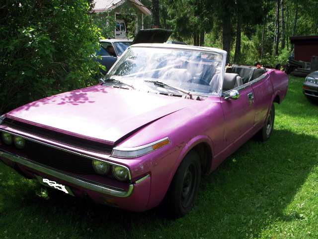

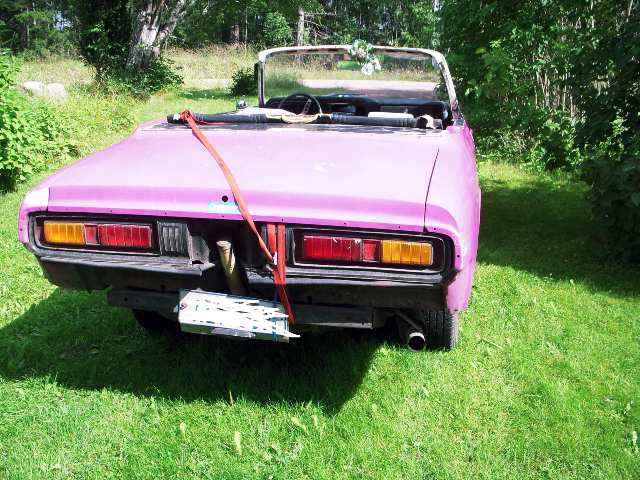

Crown MS65 -72 "Kujira"
Re: Crown MS65 -72 "Kujira"
- Crowncab.jpg (42.07 KiB) Visad 2795 gånger
- CRown.jpg (75.11 KiB) Visad 2797 gånger
Alltid dessa gräsliga färger på diy cabbar.
