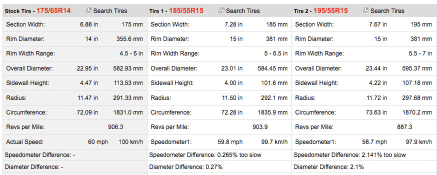

Dock dök en ny fråga upp ikväll.. jag satt och mixtrade med "tire size calculator" sidan som jag fick länken till tidigare här, och när jag byter bredd från tilltänkta 185 till 195, så ökar även omkretsen med ca 2,1%! (Verkar skumt, då jag trodde att den första siffran bara hade med bredden att göra, och inget med omkretsen) Kan detta stämma?
Dock funderar jag nu på om man ska våga sig på en liten omkretsökning ändå.. eller är det dumt??

- tire_sizes.jpg (96.8 KiB) Visad 8747 gånger

Grejen är att profilen är i procnt av bredden, så ja, det är korrekt att omkretsen ändras med samma profil om du ändrar bredden, detta är ett ganska korkat sätt att ange däcksdimensioner tycker jag personligen, det är en salig röra, typ 225/45-17 är ju först bredden i millimeter, sen profilen i procent , och slutgiltligen fälgdiametern i tum.. Väldigt tillkrånglat, men det har historiska skäl.
Det finns en maximal omkretsändring som är godkänd, men jag minns inte riktigt hur många procent det är, så länge inget tar i nånstans, eller sticker utanför skärmkanterna och du inte går över den procenten är det typ godkänt att byta till vad du vill, visserligen säger nån korkad EU-regel att man inte får byta dimension alls på helbilsgodkända bilar, men svenska myndigheter har tydligen tagit beslut på att ignorera detta och går på gamla reglerna.
