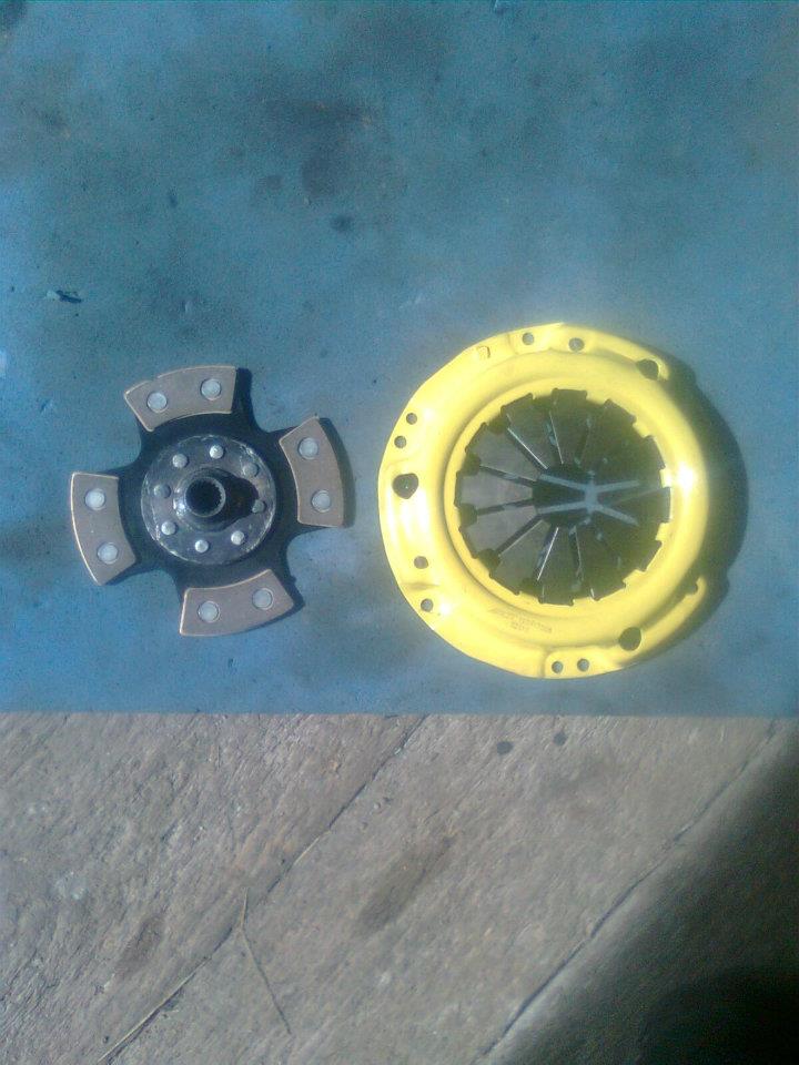

Sinterlamell utan centrum så jag kunde specialtillverka mitt eget centrum och tryckplatta från A.C.T

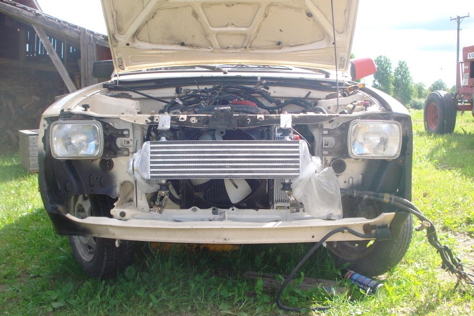

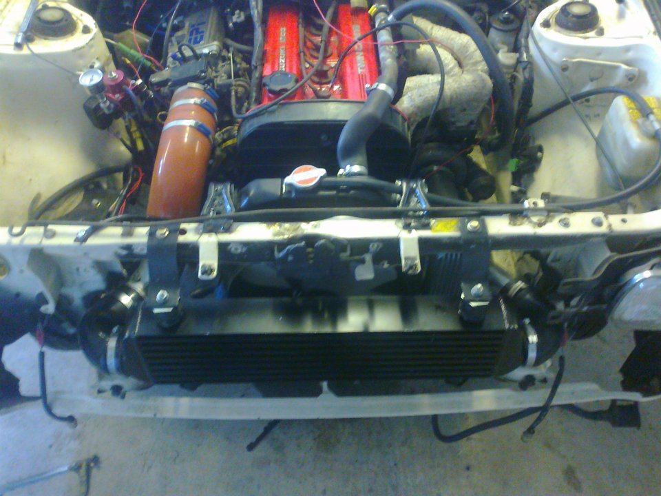

Vattenkylare från switen och intercooler och oljekylare från KL Racing.
Rikard89
Inlägg: 49
Blev medlem: ons 15 aug 2012, 18:39:28
Bilmodell: Starlet rwd
Årsmodell: 1983
Re: Starlet med turbomatad swift gti motor
Inlägg av Rikard89 »

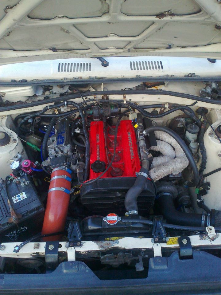

Lindat grenrör, svartmålad intercooler (får inte synas på en sleeper) lite tryckrör och slangar och en dumpventil (syns nog inte på bilden men den sitte brevid batteriet strax före spjället)

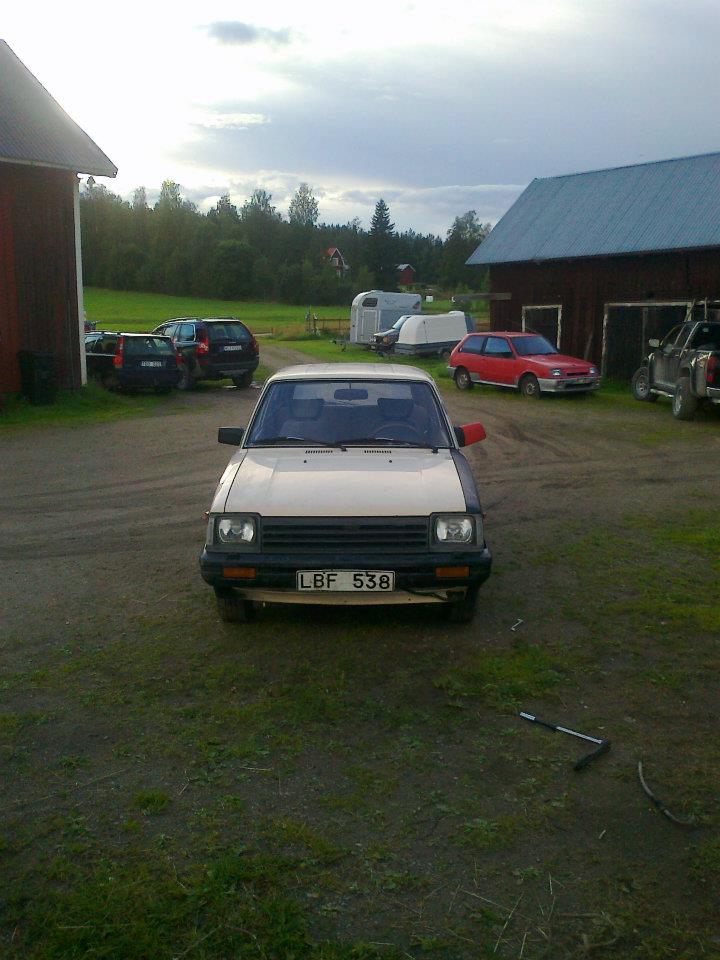

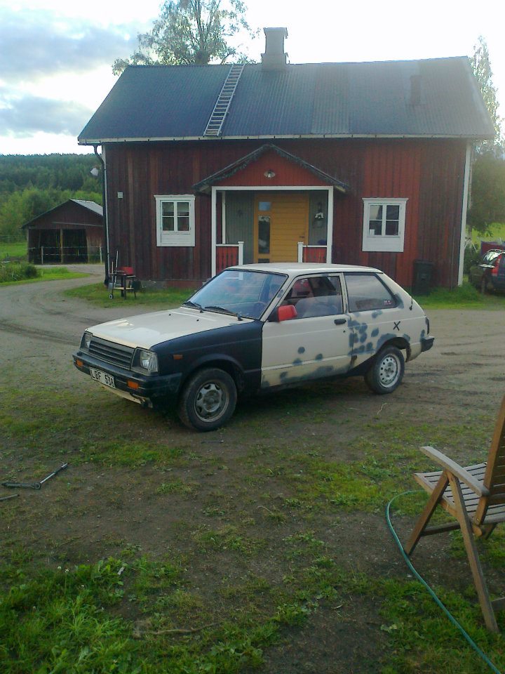

Ser vel ut som vilken risig starlet som helst va? ;)
Rikard89
Inlägg: 49
Årsmodell: 1983
men, TADA!

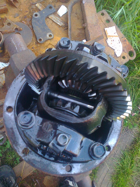

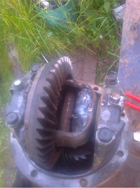

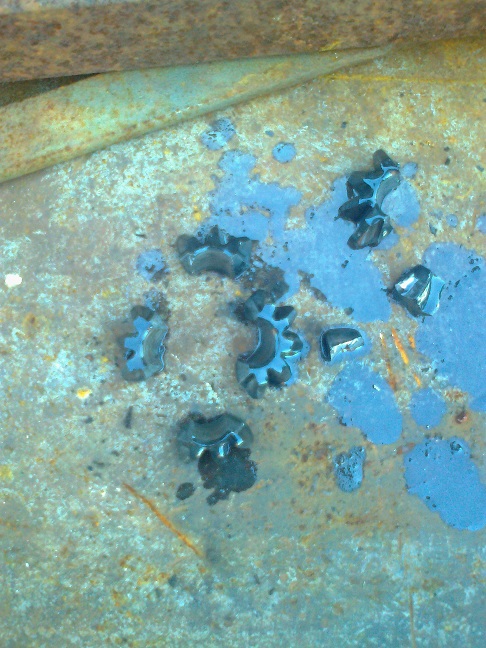

Den första svagaste länken visade sig vara bakaxeln, men de går alltid att laga

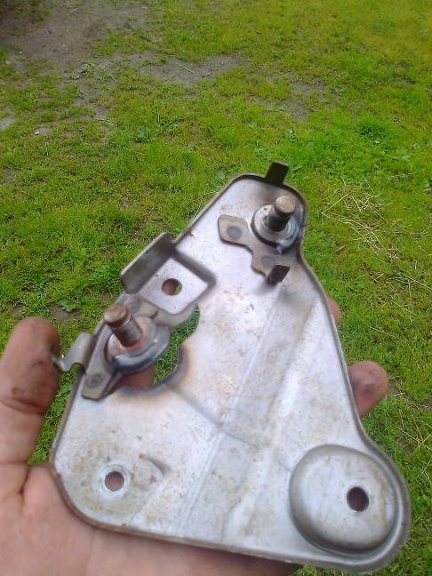

sen gav länkaget till kopplingsvajern upp, men jag riktade tillbax och svetsade de så fungeradede igen...
