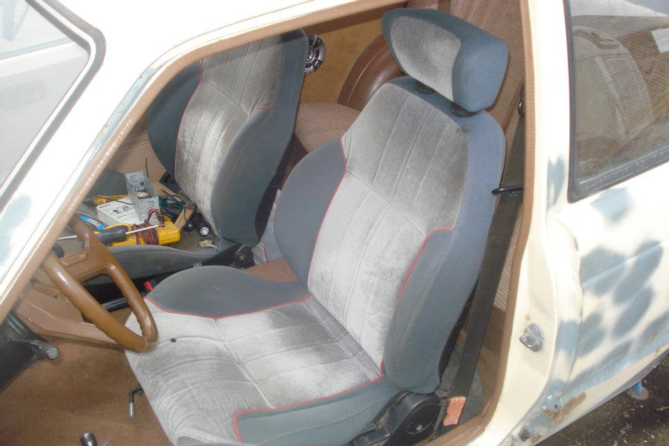

Jag plockade även över stolarna från swiften till starleten då orginalstolarna var hundtuggade...

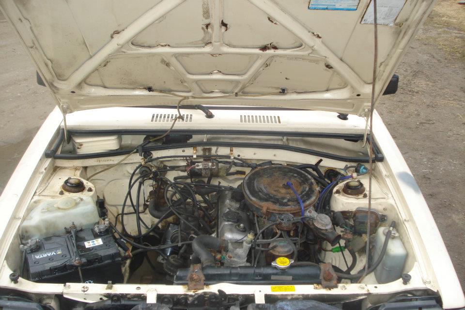

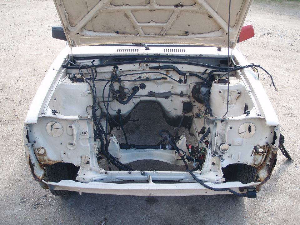

Motor och låda urplockade och motorutrymmet tvättat.

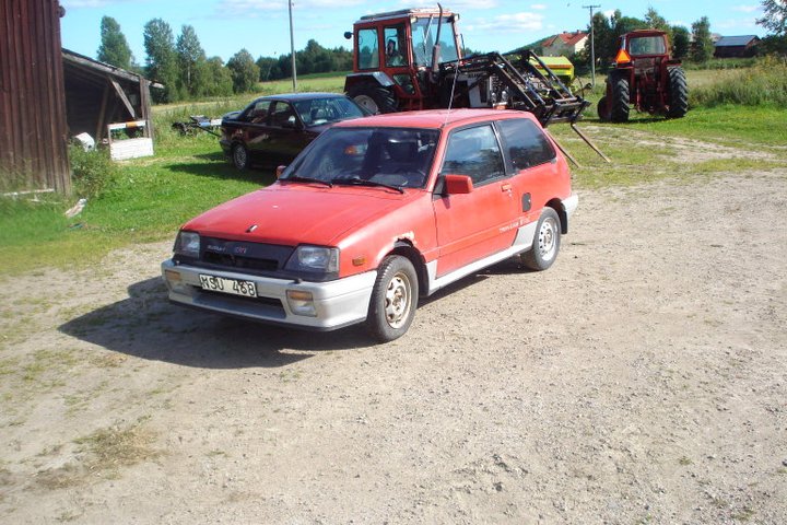

Donatorbilen som motorn kommer från

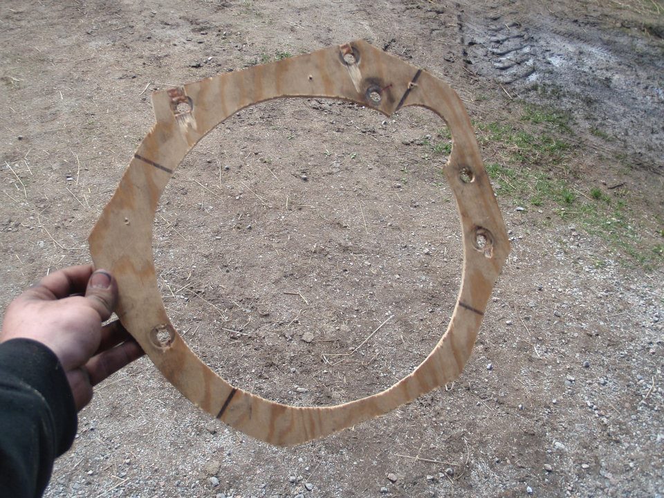

Mall för adapterplatta swiftmotor och starletlåda fungerar väldigt bra att göra av en bit träskiva, jag har tyvärr inte nån riktig bild på den färdiga adapterplattan men den tillverkades av 20mm tjock plåt...

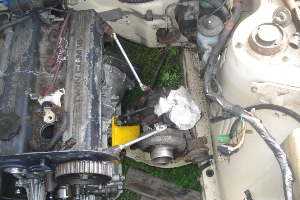

En liten turbo ska även ner under huven, saab 9000 lättrycksturbo blir bra de.

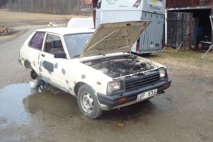

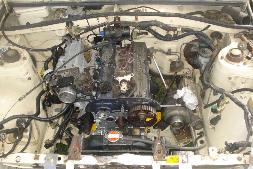

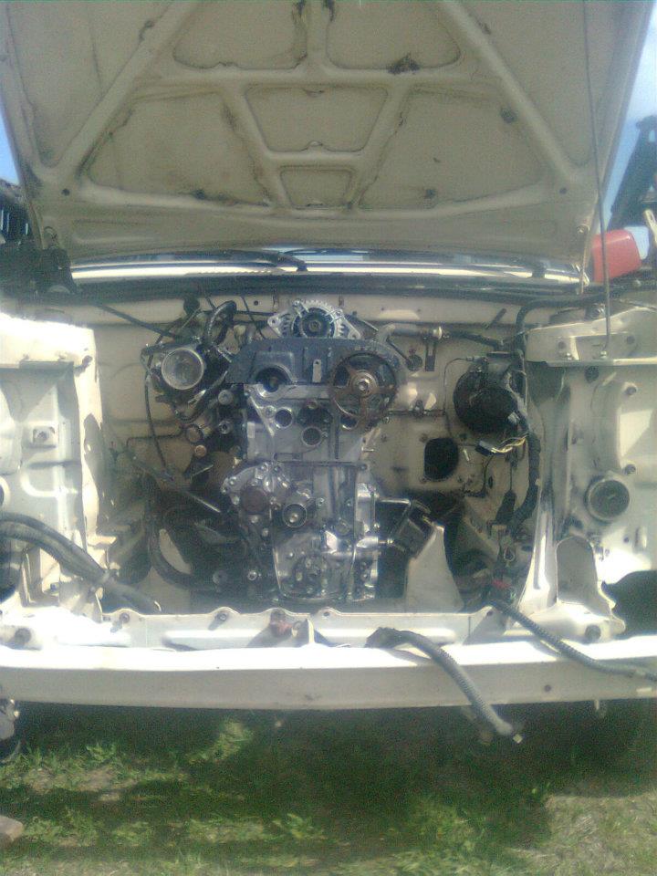

En liten överblicksbild, jag fick kapa hål i torpedväggen för fördelaren då den sitter direkt på insugskammen, vilket då ledde till att jag fick flytta värmepaketet...

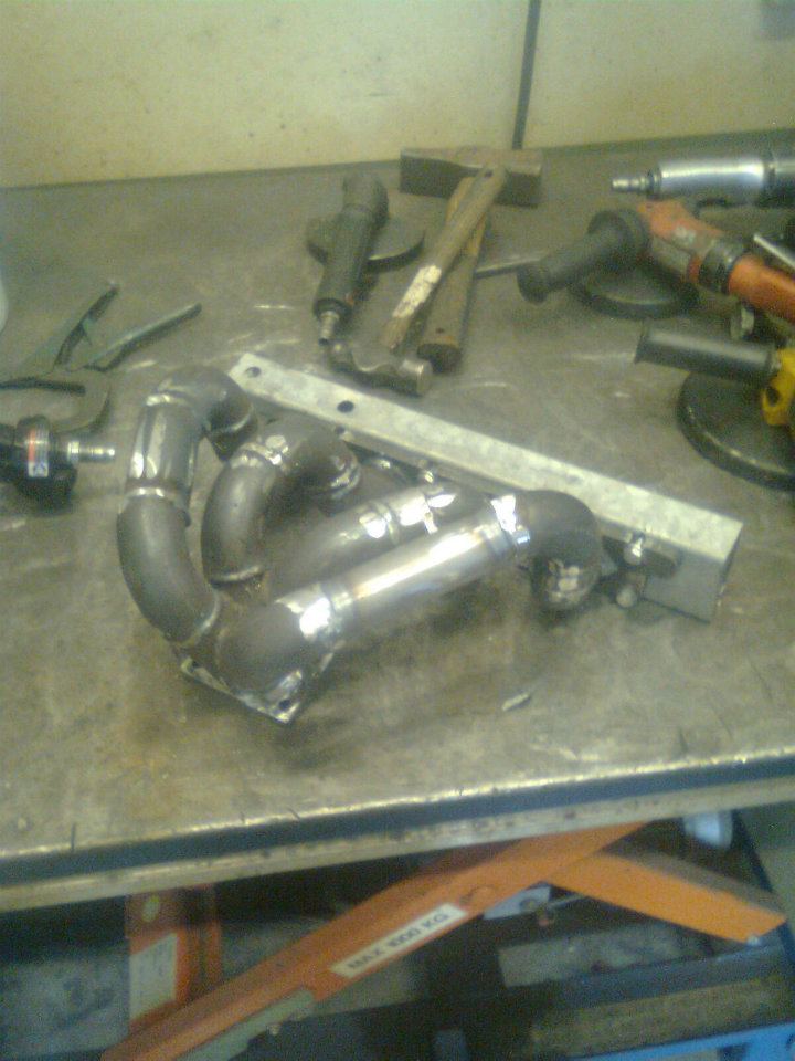

Grenrörsdelar från grenrör.se har jag tillverkat detta grenrör av
