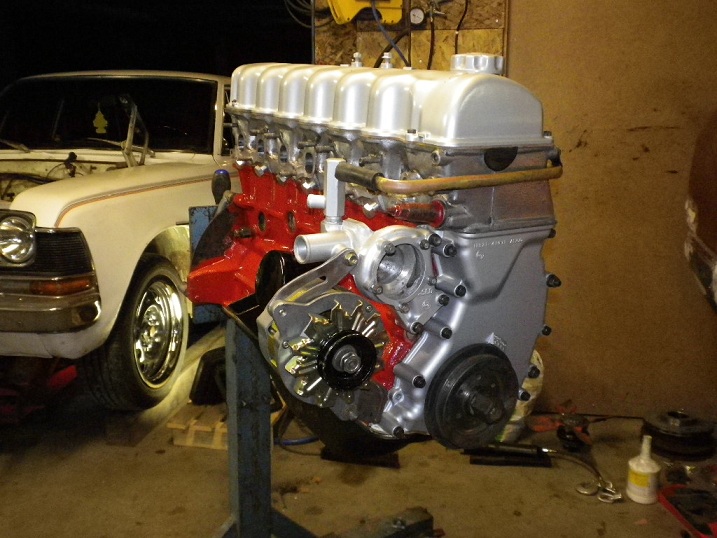

Jag råkade dessutom ha lite andra grejer uppe på köksskåpen.Det kan vara bra att ha nu.
Jag passade på att få på färg på transmissionskåpan och ventilkåpan.
Utbytbara lager,undrar varför Toyota slutade med det.
Såhär ren är då inte alls motorn som sitter i bilen.

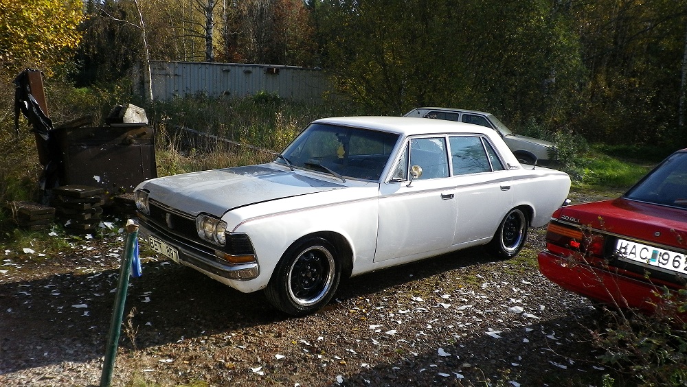

Det går inte fort framåt.Här är iaf en snygg bild knäppt med min nya kamera. 8-)

Tycker att det går superfort ju :) snabbare än för mig :(

:thumbup: :thumbup: :thumbup: Ser ut som Toyotafabriken har flyttat till Avesta :wtf: Har man missat att fälgarna har Cromats eller är det snobbringarna som gör att det ser ut så :?:
Sån camera vill jag oxå ha, då blir ju Rallyrollan klar på ett par minuter :D :D :D

Vesa skrev::thumbup: :thumbup: :thumbup: Ser ut som Toyotafabriken har flyttat till Avesta :wtf: Har man missat att fälgarna har Cromats eller är det snobbringarna som gör att det ser ut så :?:
Det är bara Biltemas snobbringar som har fått lite Autosol.

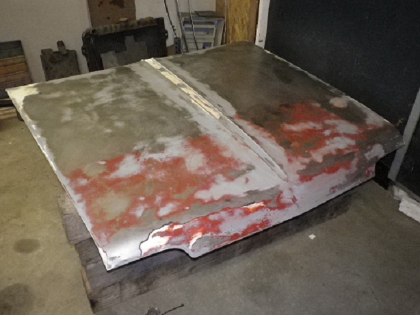

Det blev ju himla bra när jag blåste av huven med högtryckstvätten för en månad sedan. :(
Primern sitter kvar,men all vit färg ligger på backen.Fan vad skräpigt det blev.
Nu har jag iaf slipat ner och målat 2lager 2K epoxyprimer från biltema.Sedan 2lager 2K Epoxy blank golvfärg. 8-)
Jag hoppas att det sitter kvar till sommarn iaf. ;)

Jag lyckas aldrig få det speciellt bra med roller,men den är iaf vit igen.
