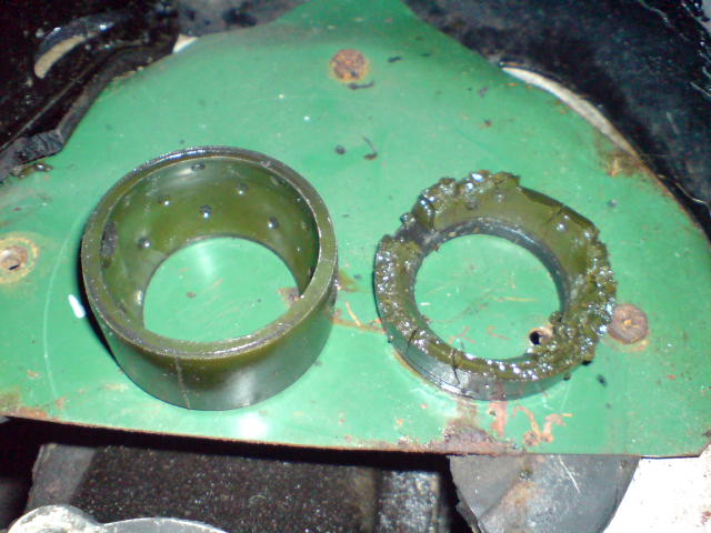

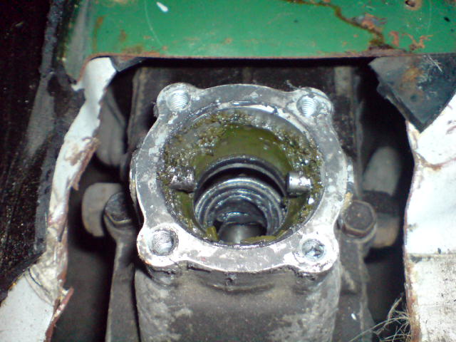

Citerat från Celica Suprans projekttråd.
"Idag har jag fixat den sladdriga växelspaken.
Här fanns det ingenting kvar av den nylonbussning som ska vara där.
En ny kostar 69:- och har artikelnummer 33548-31010.
Jag passade dessutom på att uppdatera övre växelspaktsätet till ett från en Hilux/Landcruiser/4Runner.
Dom ser lite olika ut,men den passar bra ändå.
Denna del kostar 162:- och har artikelnummer 33505-35020.
Det var helt klart värt dom pengarna,det känns som en helt ny växellåda.
Nu återstår det att göra samma sak på Crown'69an,den saknar också nylonbussningen."
Det övre sätet på denna var mycket sämre än jag trodde.
Så jag använde den som jag tog bort från Supran (det var inge fel på den).
Även här känns det som om lådan vore ny.Underbart.
Nu når jag att lägga i 5'an utan att ta av mig säkerhetsbältet(inga rullbälten här inte).
