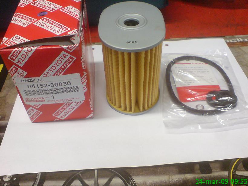

Sluter tråden med en bild på vad som ingår när man köper nytt filter som passar.
Eller för den delen, vet vad det är för art.nr på ett.

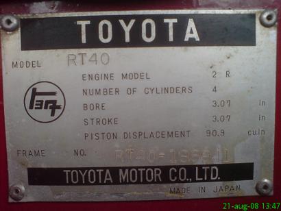

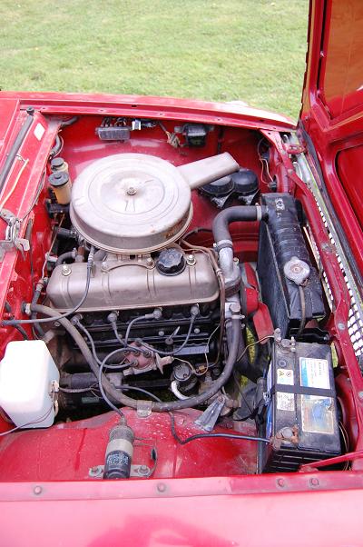

Fina filter något borde passa, någon som vet?
- Står det rätt på plåten så heter motorn 2R

- Ser ut så här
- Motorn.JPG (96.57 KiB) Visad 5026 gånger

Hoppla. Aha, var det därifrån Volvo fick sin B18

Ha ha. Vet att det är lite nördigt att kommentera detta , men jag tycker det ser ut som en B16 snarare . just pga ventilkåpan.Dale skrev:Hoppla. Aha, var det därifrån Volvo fick sin B18
Helt annorlunda motor i annat fall. Men liknelsen är slående!

Fick ett tel.samtal idag.
En glädjens person kollade en gamal microfilm och fick fram
art.nr. 04152-30030
Det är olje-filtret som ska passa
Finns att köpa nya
