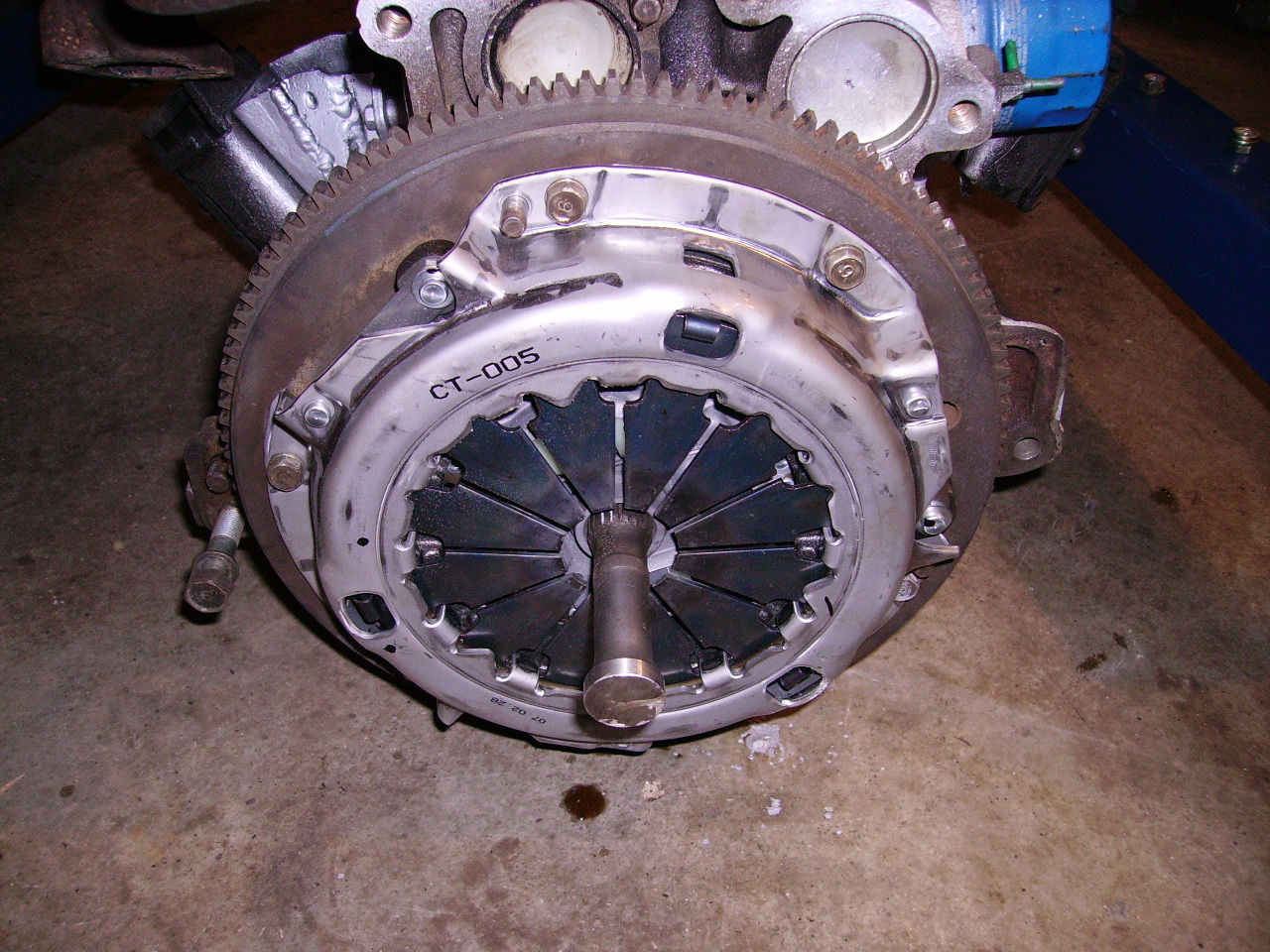

Tack för info, när jag kollar 3T svänghjul så är det två stift, medans det som sitter på mitt 2T block är 2 stift på, kopplingen passar ändå på båda dessa men jag vet inte om det är ett 2TG original eller om det är utbytt, kolla gärna bild, 2TG är det högraJohnny Blade skrev:Toyotas artikelnummer verkar inte stämma mellan 2T och 3T.Vad det är som skiljer kan jag inte svara på.

SOm ja förstår det skiljer det 2cm i storlek på kontaktytan, men frågan är om det passar?

Ganska säker på att den funkar, så säker att jag beställde den, den är gjord för 260 hkr så den lär räcka till...Kapten Haddock skrev:SOm ja förstår det skiljer det 2cm i storlek på kontaktytan, men frågan är om det passar?

Tryckplatta på 2T-G av 74år modell hade inga stift . Fjäder i tryckplatta är starkare . Om 1975 hade stift kan jag inte svara på , kan vara utfört av någon som haft problem med svänghjul lossnat .fireblade skrev:Johnny Blade skrev:Toyotas artikelnummer verkar inte stämma mellan 2T och 3T.Vad det är som skiljer kan jag inte svara på.
