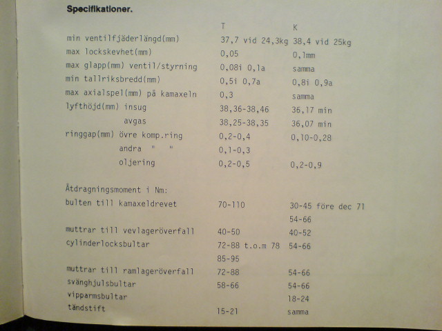

Hittade lite bilder på diverse till Ke20. Ja, det behöver ingen direkt förklaring egentligen. Det kan vara användbart om någon precis som jag vill renovera en Ke20

Obs, bilden på toppen tycker jag föreställer en 2T-C/3T-C motor. Kan vara att momentangivelserna är för den med. Bilen fanns i en variant med den i USA.

Förmodligen så. ska kolla sidan som det är hämtat från, sen redigerar jag rubriken så att det inte blir missförstånd.
Bra synpunkt. Tänkte inte på det

Så nu har jag kollat. och det du säger stämmer förmodligen. Är förmodligen 2T-C/3T-C motorn som toppen kommer från. Skickade iväg ett mail och frågade Tom vilken motor momenten var för. Han så att det stämmde generellt församtliga Ke samt Te modeller.
Precis som det står på El-schemat. USAmodeller Ke och Te
Så jag ändrar rubriken till "Diverse tekniska dokument till KE och TE -Corollor"
