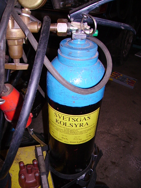

Ghettovarianten är att bygga om en bransdläckare och köra på kolsyra, fast jag tycker inte det blir lika bra.

Jag använder kolsyra till min svets.
Den är ju liksom till för det.(släckare måste man vända upp och ner).
