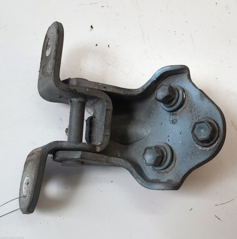

Hittade en bild på gångjärnet. Vet inte riktigt hur jag ska kunna justera för att få upp dörren.
Gissar på att den sidan med muttrarna sitter i dörren så om jag lägger någon bricka bakom dom andra två hålen så borde dörren komma upp?

Jag fattade det som att dörren satt snett så att säga ? ..då hjälper det ju inte att justera gångjärnen, om hela dörren sitter för lågt så är det väl rätt väg att gå. (vet inte om alla gångjärn kan justeras iofs)

Du har tre skruvar på gångjärnet mot karossen, lossa dem lite. Be någon lyfta dörren och hålla i till rätt position, dra åt!
Mer ska du inte behöva göra, brickor fungerar på köksdörren, här har du rörliga ankarmuttrar på baksidan istället (och litar på friktionen för att hålla på plats), efter 24 år har de nog vibrerat ner lite. Borde inte vara värre än så. Men det kan nog ta ett par justeringar för att få det perfekt. Eventuellt får du justera inlåset i karossen på samma sätt.
