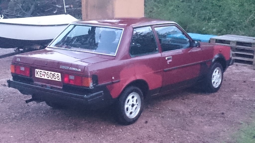

Hei!
Noen her som vet noe om hva man kan gjøre med den org. 1,3-literen i Corolla DX KE70 1982-mod for å få noe mer power ut av den til en overkommelig pris?? Web adresser og linker taes gjerne imot.....
Hilsen Espen Monsen(Norge)

Hei ja....
Det er vel orginalt 57 HK i denne bilen og med min automat kasse og gode bremser(nye rør og nye skiver) hadde det varit gromt med 20-30 HK mer, men det er så mycket som ar forsvarligt uten at jeg inte får den godkand pga av(CO2-utslipp m.m). Jeg vet man kan sette annen motor i den f.eks Volvo 240! Men det er ikke aktuellt da jeg er valdigt fornøyd med den motoren som sitter i
(gått 110 000 km) og ønsker bare litt større ytelse slik at bla. det går an og ligge og cruise i 120 km/t uten og føle at bilen går på maks hastighet...ock at den kan gå litt roligere/penere...
På forhånd takk!
Hilsen Corolla-duden!
