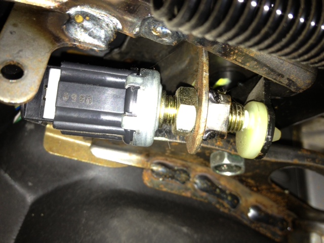

Bromsljusen har slutat fungera på min Avensis -98 touring. Jag har bytt ljusen, samt kollat att säkringen är hel, men vet inte riktigt i vilken ände jag ska börja felsöka.
Jag misstänker att det har något med bromsljuskontakten, som sitter vid pedalen (se bild) har ett finger med i spelet? Hur kontrollerar jag enklast funktionen på denna, och är det en smal sak att byta? Har bara hittat en enda på skroten (100:- men 150:- frakt(!?) alternativt en längre biltur) - och det känns ju meningslöst att köpa nya delar om man inte vet om den gamla är trasig.
Någon som råkat ut för något liknande, eller har bytt sin kontakt?
Andra idéer?

- Bild på kontakten
- bromsljuskontakt2.jpg (116.69 KiB) Visad 3819 gånger

Går att mäta där. Kolla så du har 12V på ena sidan kontakten och 12V på andra sidan när du bromsar. Eller så drar du ur kontakten och byglar. Då ska bromsljuset lysa hela tiden det är byglat.

Om du tar loss kontakten och OHM-mäter så ska de ju ge utslag när du påverkar den.

Jag hade ändå vägarna förbi norrköping, så jag slog till på en ny kontakt..
Inga frågor är för dumma har jag hört nånstans, så jag försöker med en halvdum:
Jag får fan inte bort den gamla kontakten. Är det meningen att man ska skruva ut hela skiten eller måste man lossa på muttern först? Det är så förbannat trångt så jag kommer inte åt att lossa på muttern, men misstänker att den bara är en justering för avståndet till plattan?

På bilden så är ju ena muttern svetsad, alltså måste du först släppa låsmuttern som inte är svetsad sen skruva hela kontakten.
