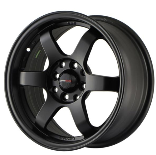

Är lite sugen på att försöka få Aurisen lite tuffare med andra fälgar och en liten sänkning.
Har hittat ett par 17 tum fälgar som är 8 breda med et 35 som passar men vill ju att de ska gå fritt från skärmkanter.
Original sitter ju 16 tum 6.5 tum brett och et 45.
Det skiljer ju 10 mm på et vilket gör att fälgen hamnar 1 cm lägre ut samt att den är 1.5 tum bredare än original. .... Om jag då tänker rätt breddar hälften av 1.5 tum utåt och lägger man dit 10 mm skillnad i et så hamnar fälgen 2.9cm längre ut än original.
Går det tror ni eller blir de för fett?

Enl företaget som säljer fälgarna så finns risk att det tar i skärmarna med 17×8 et 35.
De rekommenderar istället 18×8 et 40 det skulle gå bra med 225/40-18.
Hmm det skiljer ju bara 0.5 cm i et så då borde ju även 17×8 et 35 med få plats om man tar ett lite smalare däck eller?
Dessa fälgar hade ja tänkt. ..

Fälgkanter är ju valsbara, det är insidan man får passa sig för så det inte tar i fjäderben vid full kompression och innerskärmar vid fullt rattutslag. Sen får du ju tänka på att hastighetsmätaren kommer börja visa fel om du sätter större däck än original, vilket ju kan vara lite jobbigt.

Skärmkanter går att valsa menar du va:-)
Hastighetsmätare kommer visa ungefär samma för går ja upp i fälg storlek så får ja ju ha lägre profil på däcket.
Finns väl tabell att räkna ut rullningsomkrets.

Eke skrev:Skärmkanter går att valsa menar du va:-)
Bäste sidan till o kolla storlek på fälgar o däck. http://www.rimsntires.com/specspro.jsp
Är väl sånna fälgar jag har på Lexusen.

Japp samma fälgar som Lexusen:-)
Vad är det för storlek et och däck du har på Lexusen?
