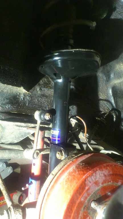

Re: Byte av bakre fjäderben/dämpare Corolla -96 (guide)
Såhär kan det se ut efteråt.:)
