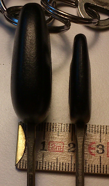

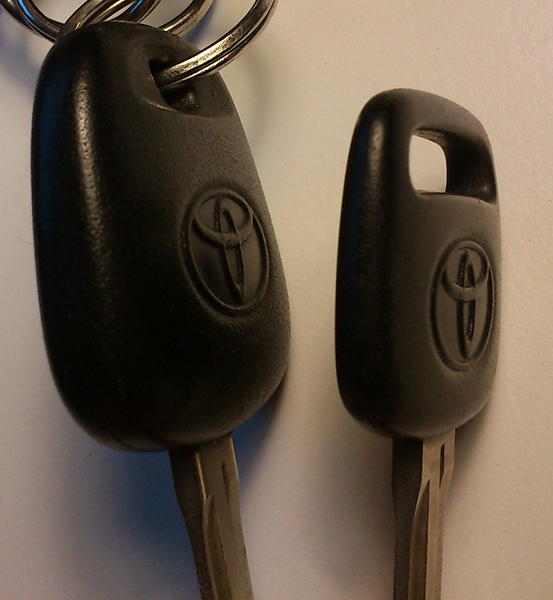

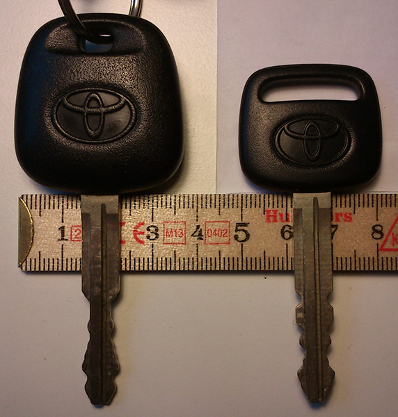

Startspärr har en tjockare handtagsdel på nyckeln än dom utan, lätt att se skillnad, hittar dock inga bilder.

PierreW skrev:Startspärr har en tjockare handtagsdel på nyckeln än dom utan, lätt att se skillnad, hittar dock inga bilder.
Tack för det tipset också :)
Lite bilder på mina nycklar:
Bytt ut bilderna eftersom jag kom på att jag ju har två olika nycklar till bilen. Den mindre går bara till förardörren. Troligen har den låscylindern av någon anledning behövt bytas, och då var det antagligen billigare med en cylinder med separat nyckel än en originalcylinder.
Som synes är det tydlig skillnad på handtagsdelarna.

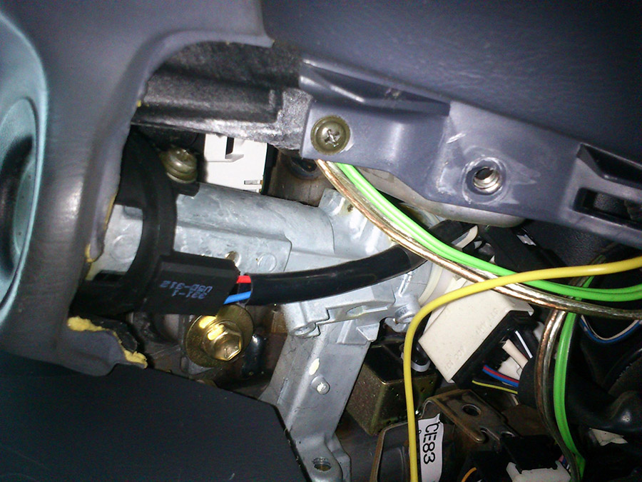

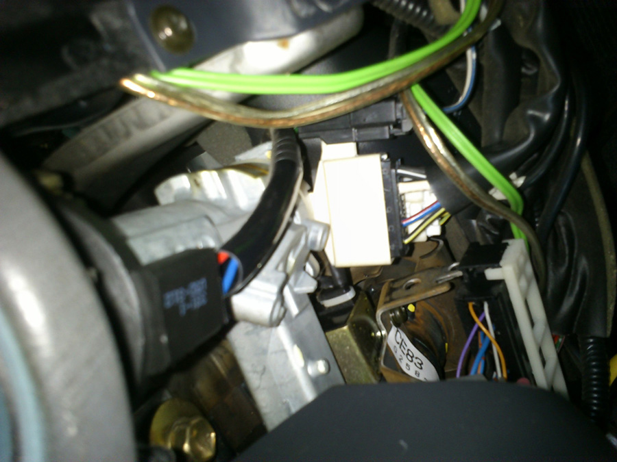

En bild piggar alltid upp, så här kommer ett par bilder på hur det ser ut runt tändningslåset (borde jag väl lagt med från början igår... :oops: ):
Re: Startspärr/immobilizer eller ej på Corolla -96
Du har startspärr.Ringen (med röd och blå kabel) runt låset är för att känna av nyckeln.

Johnny Blade skrev:Du har startspärr.Ringen (med röd och blå kabel) runt låset är för att känna av nyckeln.
Ok, tack :) ! (Hade mina misstankar men svårt att veta vad som är vad när jag aldrig sett pryttlarna).
