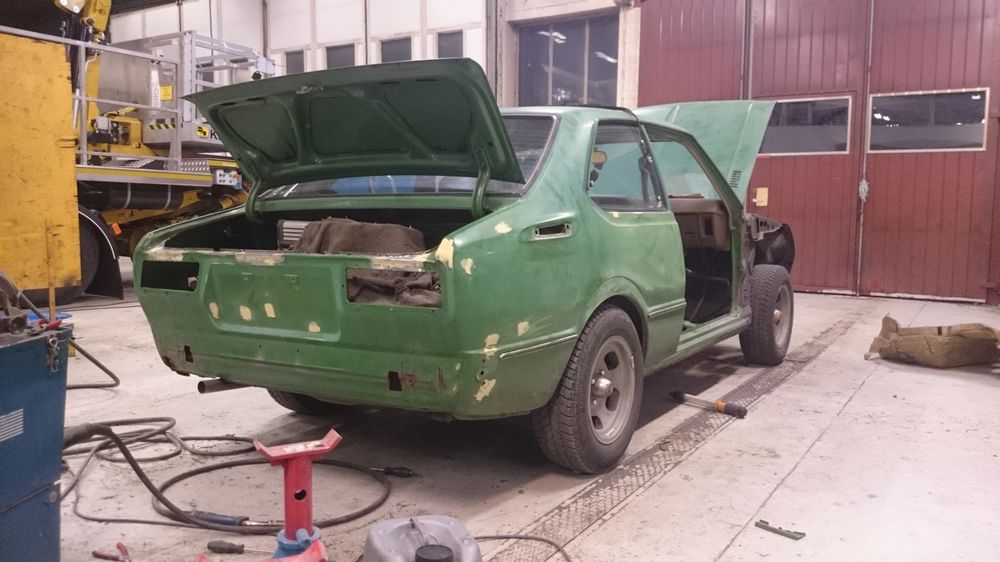

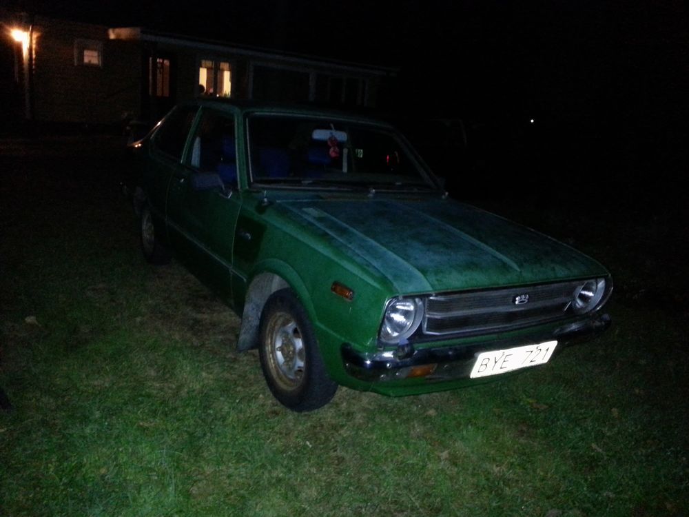

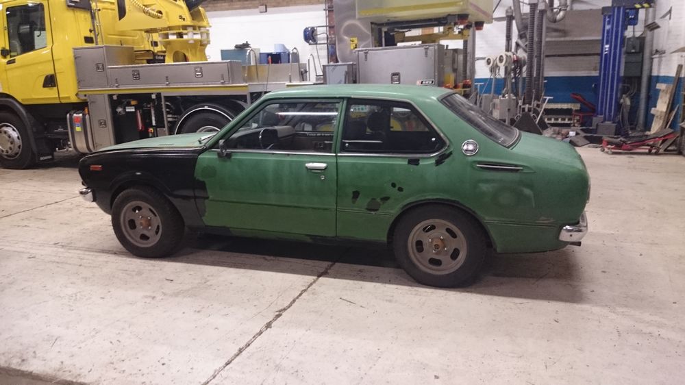

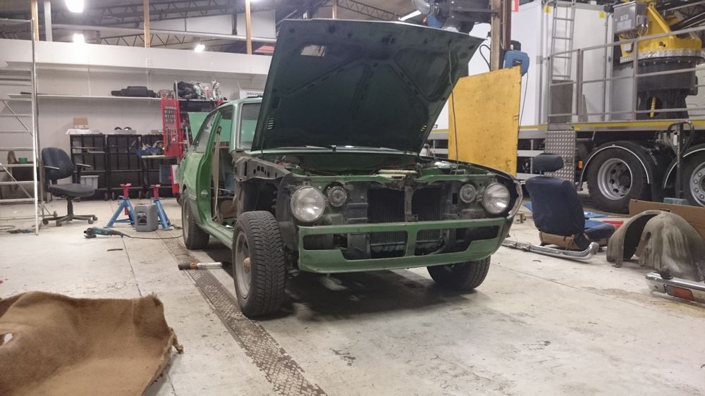

Ny här på forumet och har pysslat lite med en gammal corolla ett tag nu, så tänkte att ja kanske skulle slänga upp en tråd här.
Har lagat en hel massa rost o renoverat förgasare och bytt topp packning på han. Nu ska han lackas.
20131007_214240.JPG[/attachment [attachment=1]DSC_0325.JPG
helhet, skall bli helsvart.
rost bortkapat
rost bortkapat
nyss hemkommen
nyss hemkommen

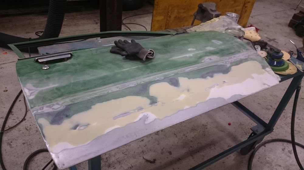

Tackar :D

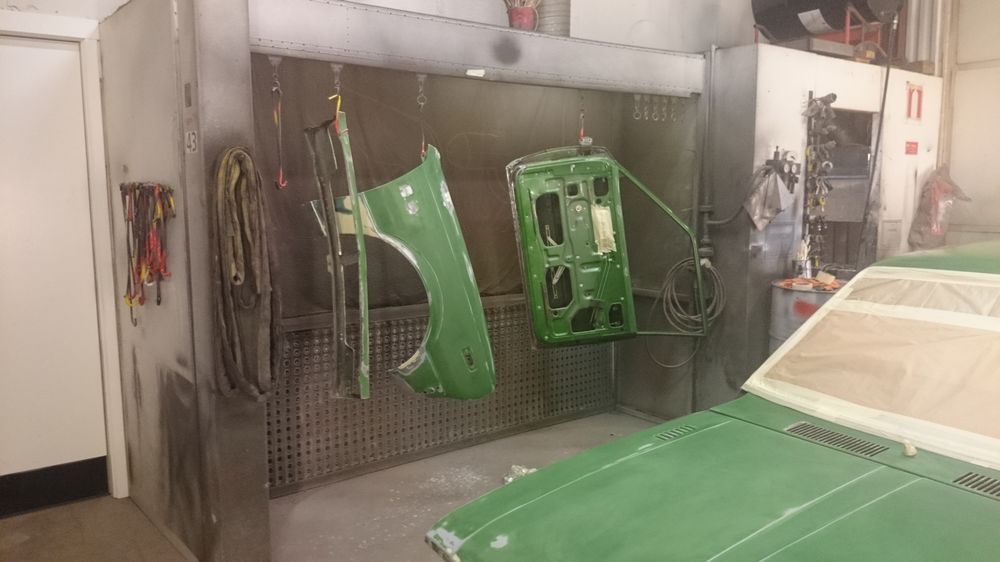

Har precis klurat ut hur man laddar upp bilder :) trist att man bara får lägga in 3 st per inlägg.
väntar på lack
väntar på lack
väntar på lack
väntar på lack

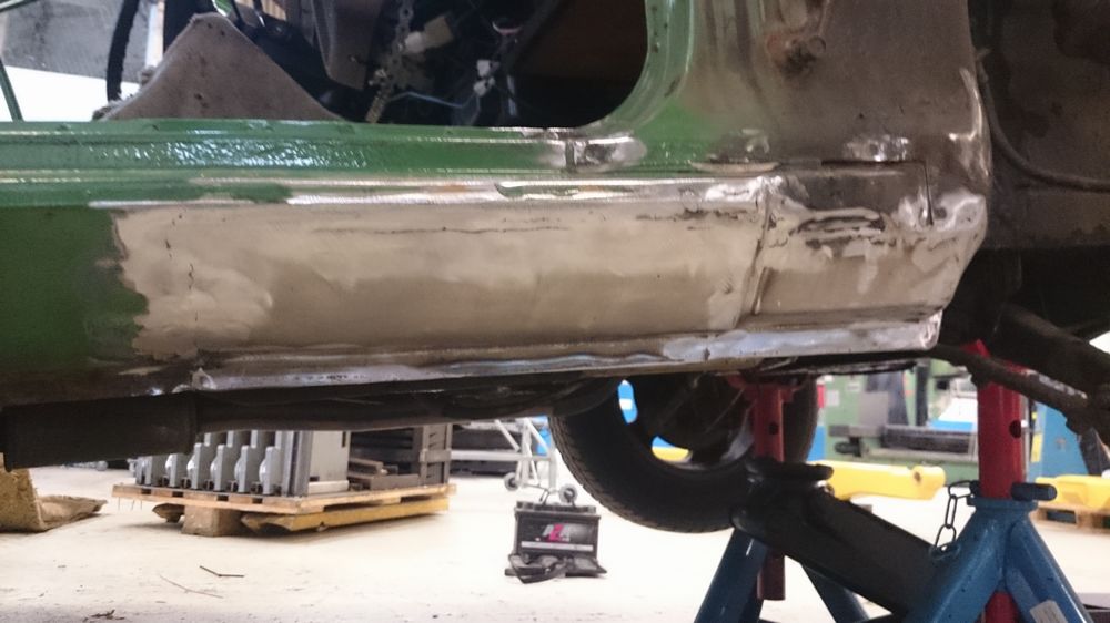

rostlagad dörr
rostlagad dörr

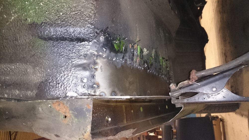

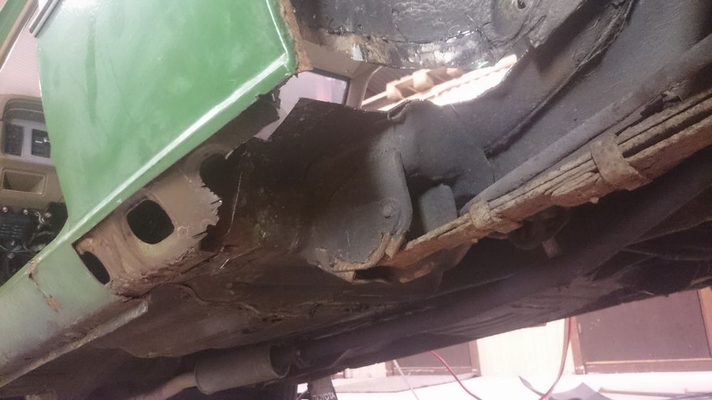

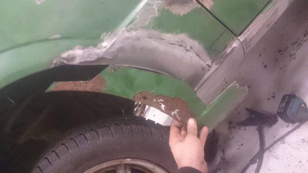

mer bilder
rostlagning
rostlagning
rostlagning
rostlagning
rostlagning
rostlagning

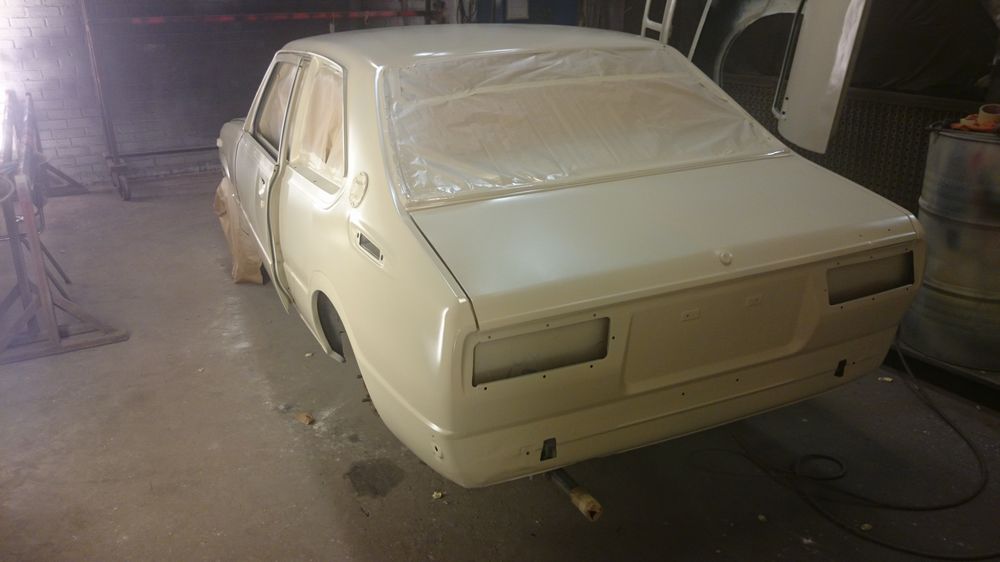

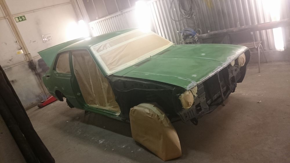

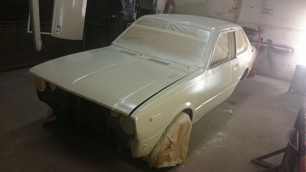

Har grundat bilen ikväll...
innan lack
innan lack
innan lack
innan lack
innan lack
innan lack
setterborn
Inlägg: 11
Blev medlem: fre 09 jan 2015, 13:56:35
Bilmodell: corolla ke30
Årsmodell: 1977
PostOrt: osby
Re: Corolla ke30 -77
Inlägg av setterborn »
grundad
grundad
grundad
grundad
grundad
grundad

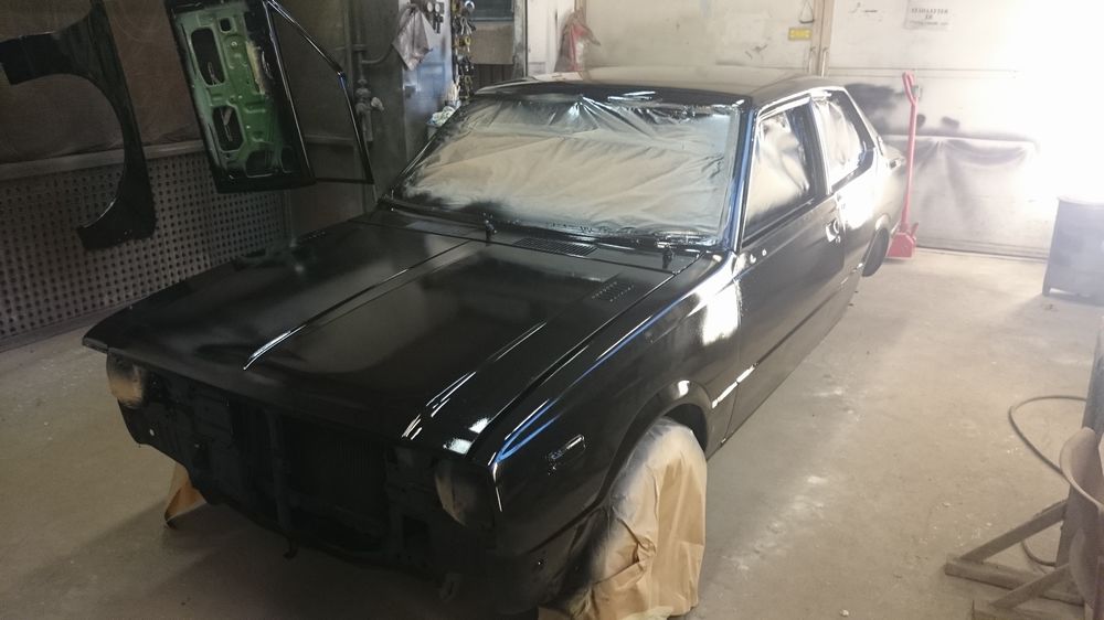

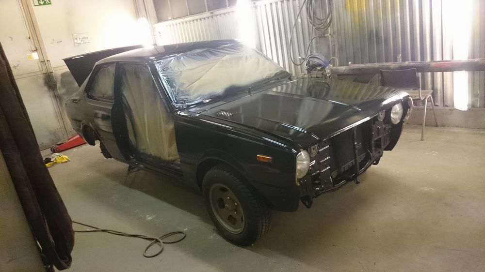

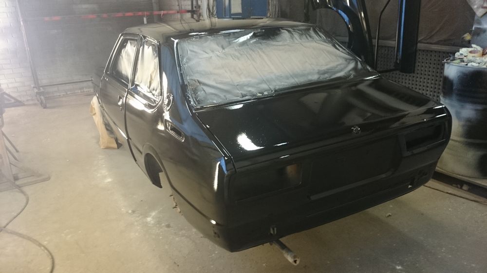

Nu är han målad också, blev tyvärr inte så bra, mycket damm i färgen och apelsinskals yta... använde biltemas 2k och smart som man är så googlar man lite om den färgen efter man har lackat och läser att den ska spädas med typ 20% thinner för att bli bra, piss :( men men de får duga för stunden.
lide bilder dådå
börjat montera skärm och lite småsaker
DSC_0402.JPG[/attachment [attachment=0]DSC_0401.JPG
Förr hade jag sagt "Herre gud vilken rosthög!", men nu, när jag har sett hur illa det kan vara, tycker jag "Den såg ju rätt fräsch ut, den där.." :D
setterborn
Inlägg: 11
Årsmodell: 1977
PostOrt: osby
Haha ja allt är ju relativt såklart, har bara fotat hälften av rosten dock, fick laga alla 4 hörnen (golv+tröskel) samt bägge framskärmarna, en dörr och lite runt bakluckan.. :P men jag förstår ju varför dom rostar, hela golvet är ju glest loppat och limmat innan det målades, så limskarvarna är ju helt obehandlade, när limmet blir gammalt och släpper så går det ju fort sen :P
