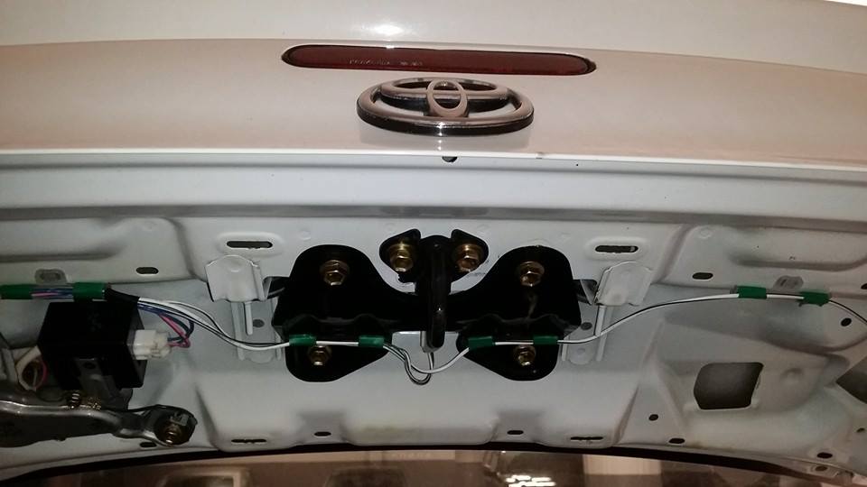

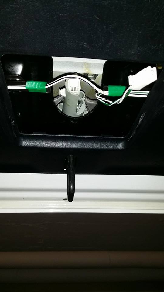

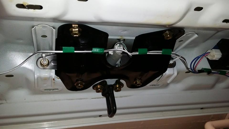

Hur byter man glödlampan i det tredje bromsljuset på ?
Har en känsla av att det säkert är jättelätt men jag lyckas då inte :x Är det bajonett eller någonting man drar rakt ut?
Visst går det säkert att skruva bort hela den svarta metallplattan som man ser på bild 2 men det ska la verkligen inte behövas? Det finns ju en liten svart plastlucka i panelen av någon anledning, eller hur?

Glenn: Inget i manualen MEN problemet är löst! :D Jag fick ta i lite mera och hårdare än innan bara...
På bild 1 så ser man en grå plastbit formad som en halvmåne som den vita kontakten sitter i. Den sitter med bajonett-fattning och man tar tag i den och vrider hela biten 90 grader åt ena hållet. Sen är det bara att ta ut hela biten som också lampan sitter i :)
