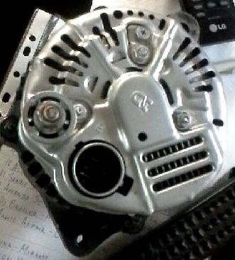

bifogar en bild på hur min generator ser ut. där ser ni hur båda kontakterna är monterade/riktade.

Toyodiy säger 90A när du har servostyrning och den har artnr: 27060-74440

Det spelar nog ingen roll vilken generation det står att det passar bara det är tidigare än den du har. Den runda kontakten har de haft länge och böts senare till en rektangulär. Se bara till att få åtminstone 90A.

vet du om det är enkelt attt byta den runda mot oval kontakt? jag tänker på om kablarna i min kabelhärva till den runda kontakten bara är att plugga ur o sätta på ett ovalt hölje? verkar finnas fler till salu med ovalt hölje nämligen.Pipedreams skrev:Det spelar nog ingen roll vilken generation det står att det passar bara det är tidigare än den du har. Den runda kontakten har de haft länge och böts senare till en rektangulär. Se bara till att få åtminstone 90A.
Sen funderar jag på den andra kabeln, på min är den ju monterad "mot en" så att säga, medans många har den pekandes uppåt.
Går det att få plats med vilken som av varianterna, eller är det viktigt att jag har den monterat på rätt plats?

Är den inte reparabel då? Ta isär och kolla vad som har gått åt h-e och byt bara den biten?
