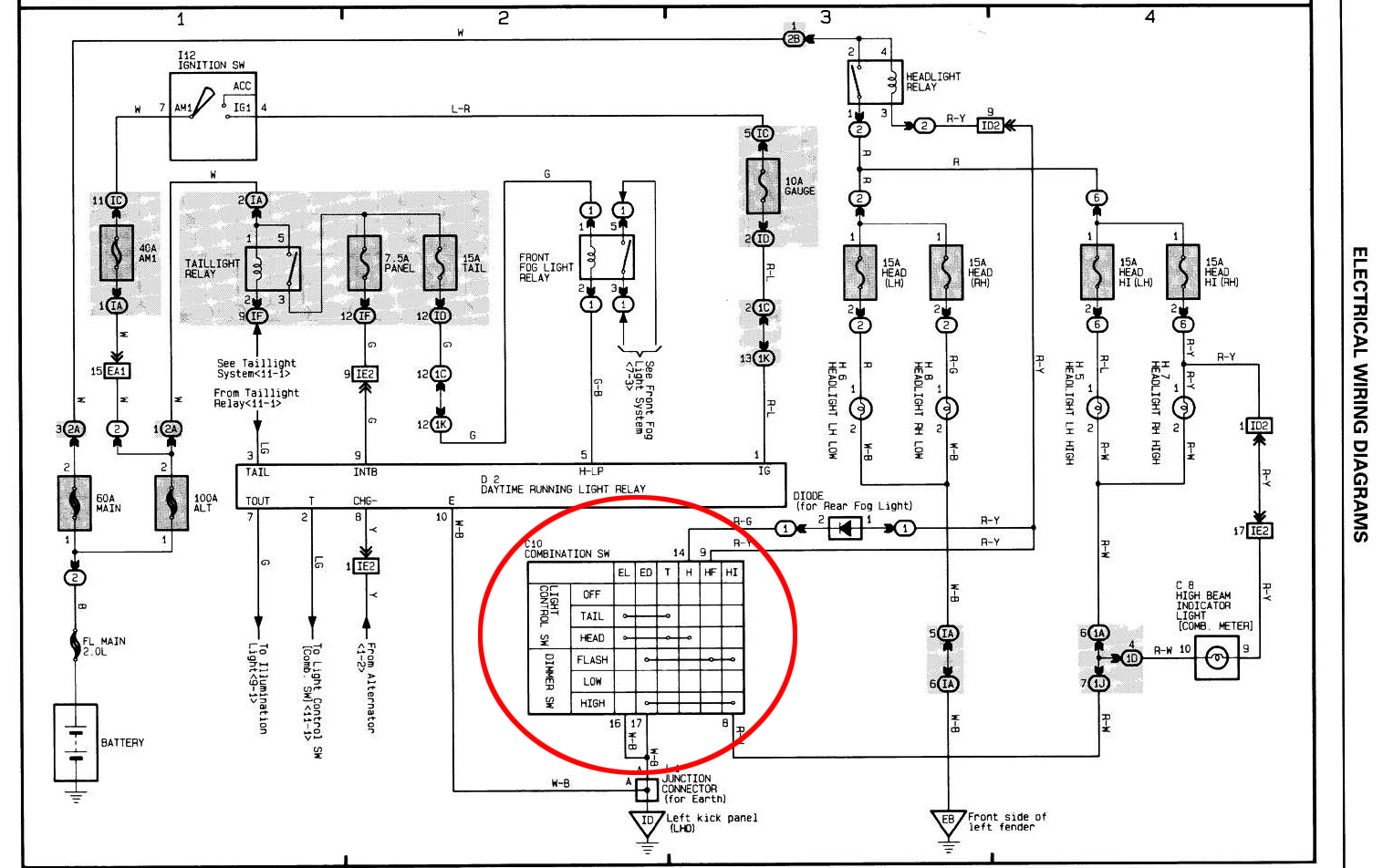

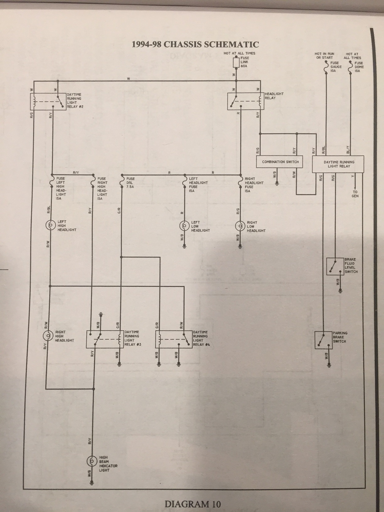

Är ute på djupt vatten här men bidrar med ett elschema över DRL på nordamerikanska bilar, inklusive kanadensiska.
Det här med elen i bilar är verkligen inte min grej, men jag tycker det ser ut som om DRL-relät dras vid motorstart och matar sedan via "Combination switch" relät för strålkastarna. Den röd/gula tåten som går till strålkastarna, tjuvkopplar man den till dimljusrelät istället borde det väl få den effekten?
Eller inte. Hoppas bilden kan vara till någon hjälp i alla fall :)

MScME skrev: Eller inte. Hoppas bilden kan vara till någon hjälp i alla fall :)

Kan någon förklara logiken i den här bilden? Sitter det jumprar någonstans och vad betyder El, ED, HL etc.?
Combination switch = ljusspaken?
Re: Modifiering av ljusspakslägen och vad som skall lysa
Ja, det är egentligen ganska enkelt, men kanske inte om man inte har sett dom förut.
På vänsterkanten är lägena på ljusspaken. Dom första tre är vredet (Off - Tail - Head) och dom andra tre är när du drar spaken mot dig / skjuter den från dig, dvs i neutralläge är det Low, från dig är det High, och mot dig är det Flash.
Sen indikerar strecken med prickarna helt enkelt bara vilka stift som är hopkopplade i det läget, dvs följ strecken som kommer ut ur varje kolumn. EL och ED verkar vara jord, T bakljus (tail) (inte med på det här schemat), H framljus (head), HF framljus vid helljusblink (head flash) och HI helljus (High).
