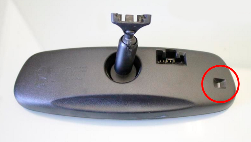

För närvarande så äger jag ingen bil men sparar hårt för att kunna köpa en under nästa år. Målet är en fin Avensis 2.4 kombi: automat och Executive/Executive+ paketet. Jag noterar att det finns en sensor på baksidan av spegeln. Detta är dock inte regnsensorn (se bild) och jag vet att den är automatisk avbländande men detta gäller ju för ljus som kommer från bakom bilen.
Vad gör denna sensor ?
Hur kan man bygga in automatisk helljus i bilen ? (att den mäter mötande bilar)

Den sensorn är för att känna av dom det är dagsljus eller mörker, så den inte bländar av bara för att det råkar vara dagsljus bakom bilen, med andra ord bländar den inte av om det är ljusare framför bilen än bakom.
Bygga in automatiskt helljus är nog väldigt väldigt svårt på egen hand, skulle jag tro. Har nya Toyota det ens?
