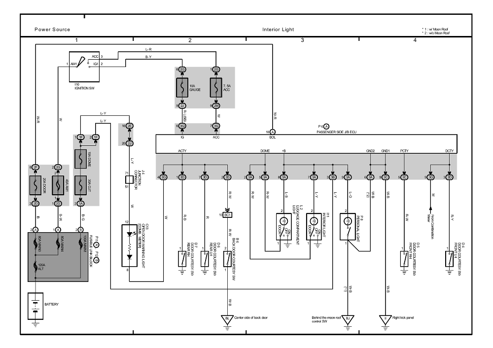

Re: Varningslampa öppen dörr
Here ya go. Inte blev jag nåt klokare av det, men du kanske kan få ut nåt av det..
jonol skrev:Ja den lyser med tändningen till när en dörr är öppen och slocknar när jag stänger dörren.cheetah1 skrev:Den ska ju lysa oavsett om tändningen är av eller på, så jag har svårt att tro att det är en dörrkontakt som är problemet. I vilket fall sitter den i själva låset i bakdörren/luckan.
Lyser den med tändningen till när en dörr är öppen? Eller struntar den helt i dörrkontakterna?
Med tändningen av och jag trycker på dörrkontakten så lyser lampan svagare.
Jag ska kolla taklampan om brytaren står i något mellanläge.
Jag har just motionerat brytaren för taklampan och då slocknade varningslampan för öppen dörr, du hade rätt, tack så mycket, nu vet jag till nästa gång lampan lyser.
