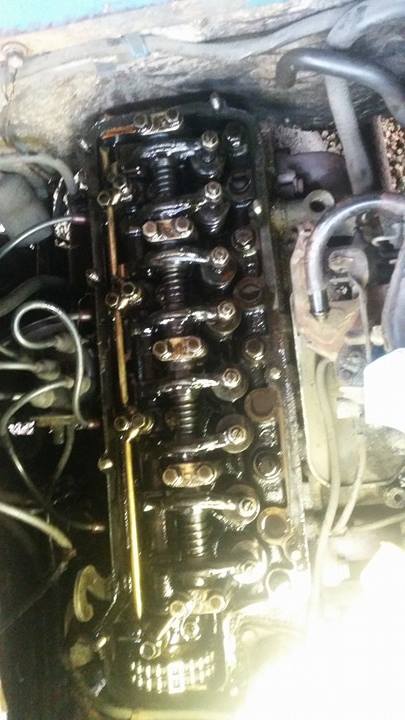

Känner inte riktigt till alla termer, men googlade på stötstångsmotor och det ser ut att vara något sådant ja.
Hur menar du med "pekar åt andra hållet" ? Är det klackarna som på axeln så får ventilerna att öppnas och stängas du menar då?
om jag förstått det hela rätt då, ang rotorn, när rotorn pekar mitt på cylinderns tändkabel så är kolven högst upp?
Tack enormt för svar! Jag bifogar en bild för att förtydliga.
Re: Ställa in ventilerna toyota hi-ace -78
Där ser man kammen,alltså så är den överliggande (18R-C ?).
Jag föreslår att du gör som Glenn skriver,skjuter in bladmåtten mellan kam och vippa när vippan befinner på andra sidan nocken.
