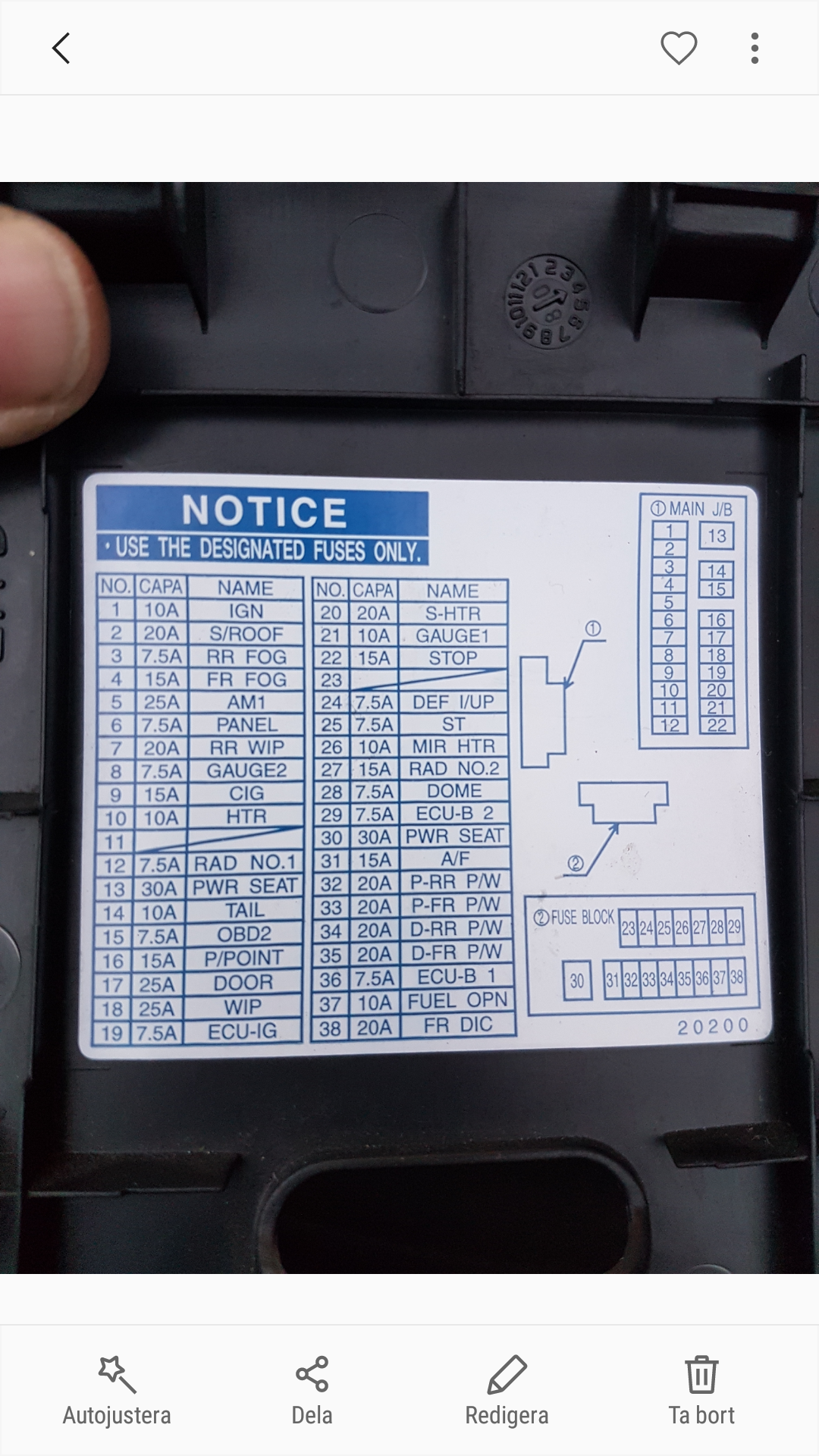

Hej! Köpte en Avensis 2008 i somras som radion är helt död på. Tänkte börja med att kolla säkringen men vilken går till radion?!
Skulle bli väldigt glad om någon kan hjälpa mig, har googlat och åter googlat utan resultat.
Tack på förhand /Tomas

Har du ingen manual? Det står där vad säkringarna går till.

Har gått genom den utan att hitta något. Får göra ett försök till i fall jag missat.

Jah måste ha varit full sist jag kollade i manualen. Hittade nu och det ska vara "RAD NO 1" som är till radion.

I ditt försvar är den delen i Toyotas manualer rätt proppad med olika data, lätt att bläddra förbi.. :)
