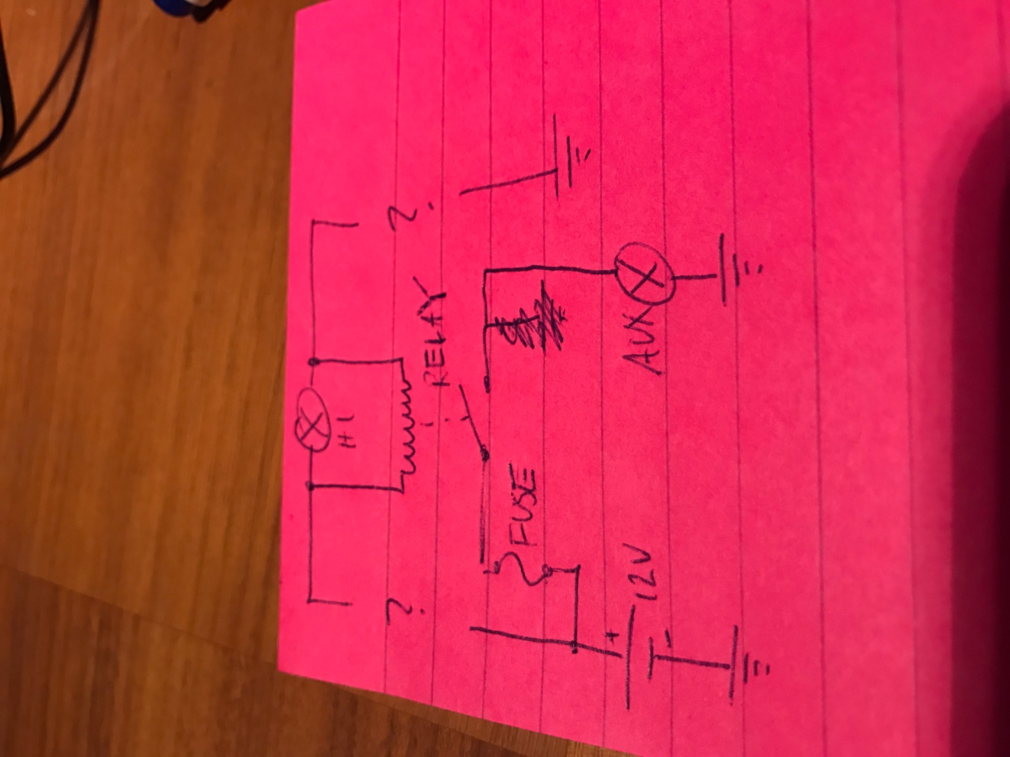

Här är en gammal bild jag har ritat som jag brukar bifoga när den här frågan kommer upp:

Ett normalt slutande relä från exempelvis bosch eller hella har 4 eller 5 stift (2st 87), på 30 ska strömmen in, på 87 ska strömmen ut, 85 är reläets jord, och på 86 kopplar man in det som man vill ska sluta reläet.
Nu är det ju tyvärr så att det finns bilar som har konstant plus på sina lampor och aktiveras med jord.
Så antingen drar du 86 till konstant plus, går bra att brygga med stift 30 och dra 85 till helljuskabeln vid lampan,
eller så gör du som föregående skribent och drar både 85 och 86 till lampan, jag föredrar att brygga 86 och 30 så slipper man dra mer kabel.
Och en strömtjuv som du kladdar i lite vanligt fett i håller minst lika länge som en dålig lödning.
För ibland är det inte lätt att få till nån bra lödning där det är trångt,
plus att dom har en tendens att gå av om dom blir kall lödda som man brukar kalla det.
