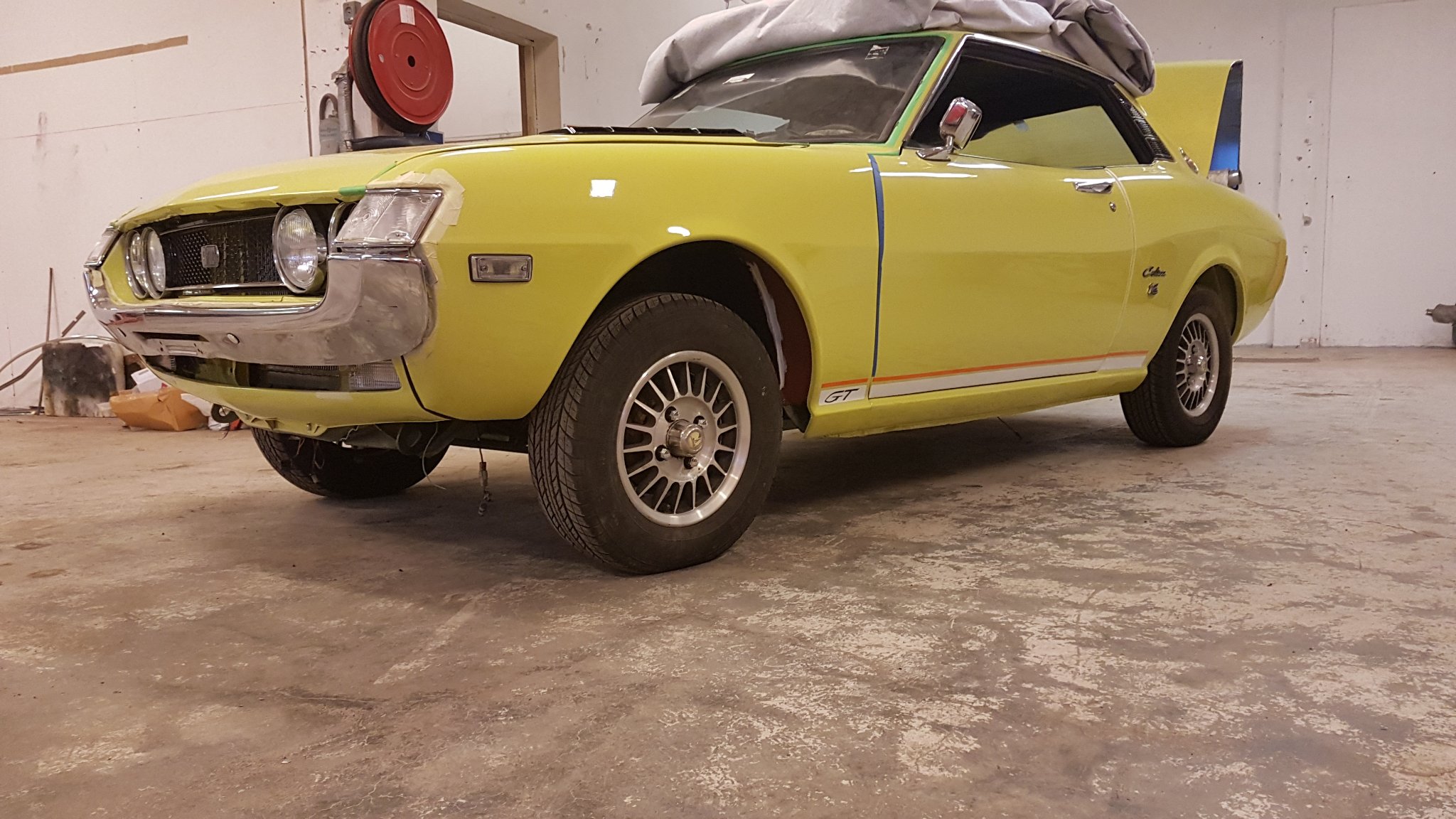

Re: Min Celica TA22 GT 1975.
Wow vilket skick
Har du renoverat eller är den såpass välbehållen?

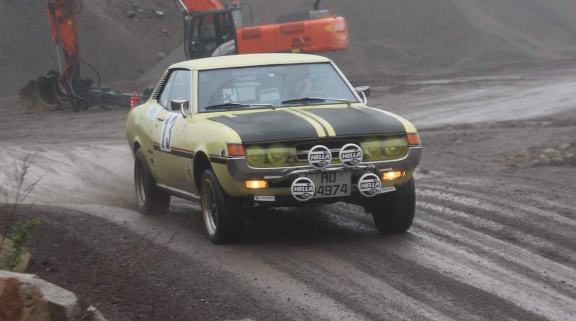

Koster ca 500 kr i årsavgift og ca 500 kr i forsikring. Ellers er det litt forskjellig angående visning hos biltilsyn. Hvis den er original norsk uten stempel som "bevaringsverdig" skal den kontrolleres hvert 2. år. Med stempel så skal den kontrolleres hvert 5. år frem til den er 50 år etter det er det fritt. Her er ett bilde av dem jeg bruker til løp.
Carmencita
Norske lover rundt dette er nå ca de samme som i Sverige etter lang kamp

Har du några renoveringsbilder som du kan visa?
Andra tävlingsbilen är ju väldigt intressant, vad kör du den i förr klass och vad har du gjort åt den?

Tavlingsbilen er en opprinnelig LT som jeg har bygd om med 2TG motor, Corolla GT LSD side med 25% sperre og sportseter i.
Motor er overhalt med nye lagre, ringer og pakninger rundt om. Er ikke forsøkt trimmet annet enn at det er 2" eksos manifold og 2.5" eksos med innebygd venturi dyse.Den er bremset til 80 hk på bakhjulene, noe som gir ett tap på ca 28 hk gjennom drivverket.
Brukes i Regularitetsløp, dvs løp som inneholder orientering, regularitet og ferdighet (autoslalom).
Carmencita.
Skal finne bilder fra oppussingen.

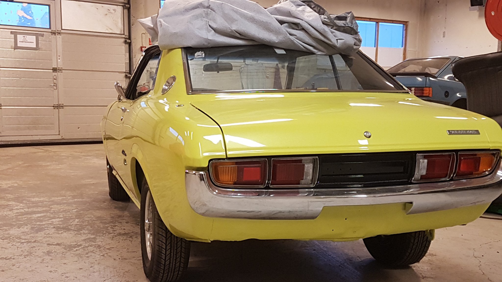

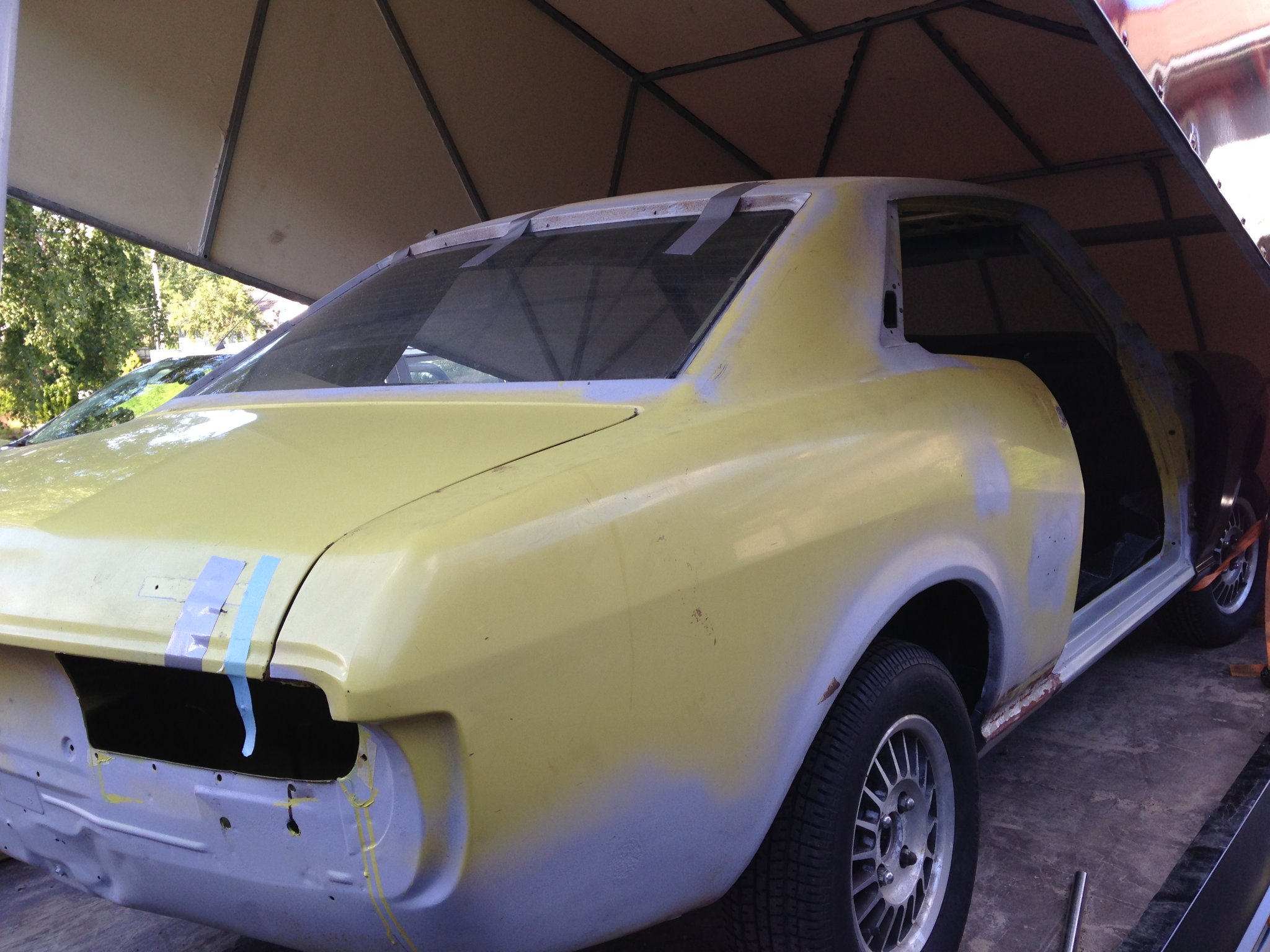

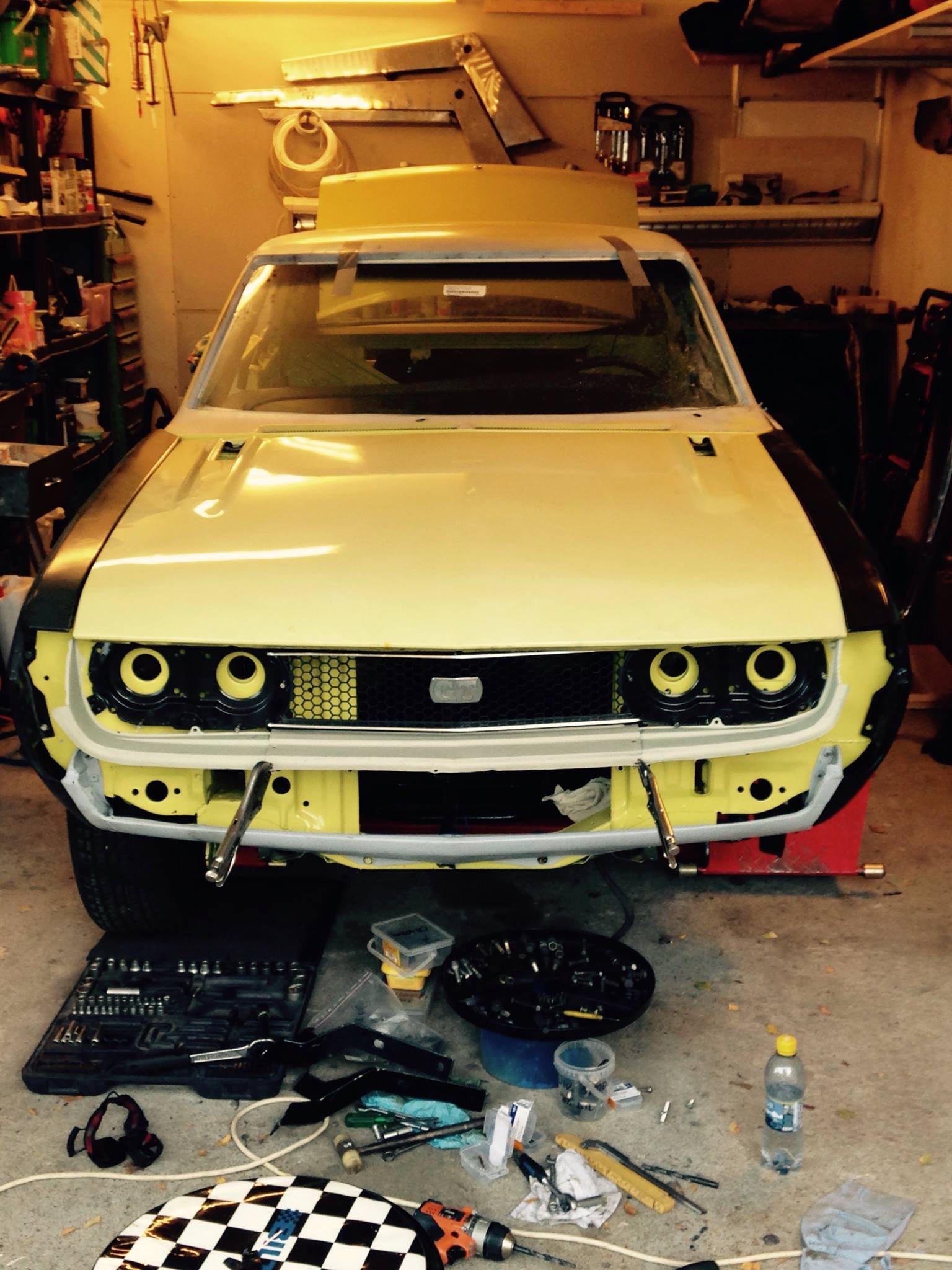

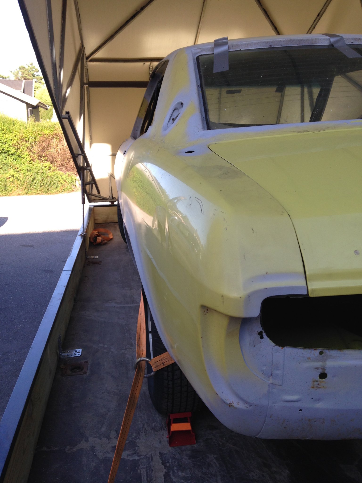

Noen bilder før den gikk til siste oppretting, grunning og lakkering.
- forfra.jpg (412.54 KiB) Visad 13910 gånger
- Bak høyre noe pitting hjulbue.JPG (377.02 KiB) Visad 13910 gånger
- 20171114_140304.jpg (368.13 KiB) Visad 13910 gånger
Kul!
Du gjorde det riktigt bra med renoveringen! Verkar också ha varit ett bra utgångsobjekt
Hur lätt/svårt är det att finna en 2tg motor i Norge?
