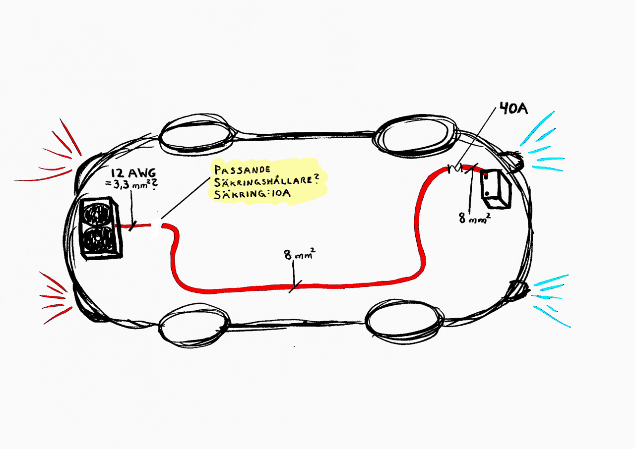

Pluskabel från batteri: 8mm2
Pluskabel in i baslåda: 12 AWG (3,3mm2)
Behöver hjälp att hitta en säkringshållare där man kan ansluta en 8mm2 i ena änden och en AWG 12 (3,3mm2?) i andra änden...

Det finns inte möjlighet att dra 8mm2 sista biten istället?

En (synnerligen) ful variant är att vika ledaren dubbel innan du stoppar in den i terminalen och skruvar fast, om den inte är kapabel att hålla en så tunn ledare. Det är trots allt inte så stor skillnad i diameter på 3,3 kvadrat och 8 kvadrat, ca 2 mm mot drygt 3 mm.

Bempa skrev: mån 13 nov 2017, 07:48:23 Hmm...
Icke, för då blir jag tvungen att klippa i originalkablaget och det vill jag helst inte :?
cheetah1 skrev: mån 13 nov 2017, 11:44:23 En (synnerligen) ful variant är att vika ledaren dubbel innan du stoppar in den i terminalen och skruvar fast, om den inte är kapabel att hålla en så tunn ledare. Det är trots allt inte så stor skillnad i diameter på 3,3 kvadrat och 8 kvadrat, ca 2 mm mot drygt 3 mm.
En tanke som slagit mig med men jag hittar ingen säkringshållare som är för 8mm2 och som kan säkras av med 10A :(

Fnys skrev: mån 13 nov 2017, 16:11:25
Förstår att du inte vill klippa i kablaget, annars så har jag dåligt med ideér på säkringshållare :(

Finns väl en massa flashiga guldpläterade plexihållare för glasrörssäkringar som epafolket kör med för billjud som fixar 8mm2, då är det väl bara att sätta i en generisk glasrörssäkring på 10A ?
första bästa googleträff: https://www.jula.se/catalog/bil-och-gar ... gu-002267/
"Rätt" sätt att gå från större till mindre kabel är väl att använda ett s.k fördelningsblock, men det gör man ju mest när man ska ansluta flera saker, i detta fallet kan man ju tänka sej nåt så enkelt som två (i varandra) passande kabelskor, där en är anpassad för 20mm2 och en för 8mm2, vet inte riktigt hur lätt det är att hitta för såpass stora kablar, dessa används ju sällan med "vanliga" kabelskor.
(Och om man gör det så är det oftast ringkabelskor och då använder man ju vanligen kraftiga saker med hydralpresstång osv)

Glenn skrev: tis 14 nov 2017, 08:52:40 Finns väl en massa flashiga guldpläterade plexihållare för glasrörssäkringar som epafolket kör med för billjud som fixar 8mm2, då är det väl bara att sätta i en generisk glasrörssäkring på 10A ?
För det första så är den där för 8-30 MM² och för det andra så är det lögn att hitta en butik som säljer en AGU-säkring på 10A så om din andra, bästa google-träff inte är bättre än din första så är du lika dålig som mig på att googla ;)
Glenn skrev: tis 14 nov 2017, 08:52:40 "Rätt" sätt att gå från större till mindre kabel är väl att använda ett s.k fördelningsblock, men det gör man ju mest när man ska ansluta flera saker, i detta fallet kan man ju tänka sej nåt så enkelt som två (i varandra) passande kabelskor, där en är anpassad för 20mm2 och en för 8mm2, vet inte riktigt hur lätt det är att hitta för såpass stora kablar, dessa används ju sällan med "vanliga" kabelskor.
Ska kolla lite mer på fördelningsblock. Tack.

Fnys skrev: tis 14 nov 2017, 20:38:27 För det första så är den där för 8-30 MM² och för det andra så är det lögn att hitta en butik som säljer en AGU-säkring på 10A så om din andra, bästa google-träff inte är bättre än din första så är du lika dålig som mig på att googla ;)
Det var ju 8mm2 du ville ha ?
Fnys skrev: mån 13 nov 2017, 16:11:25 En tanke som slagit mig med men jag hittar ingen säkringshållare som är för 8mm2 och som kan säkras av med 10A :(
Därav just den.
Dock verkar ju AGU vara nån annan storlek än den vanliga "bilsäkringen" (alltså den som var standard innan porslinssäkringarna som var standard innan dagens flatstiftsäkringar), jag gick bara på bilden och tänkte glasrörssäkring som glasrörssäkring.
Dock finns AGU som 10A, exempelvis:
https://www.jex-electronics.com/cart.ph ... ct_id=1282
..Men inte riktigt lika lätthittad som vanliga glasrörssäkringar som man köper exempelvis på biltema.

Glenn skrev: ons 15 nov 2017, 09:22:13
Ja, i ENA änden, ja. ;)
Se bifogad bild i första inlägget och läs texten.
Fnys skrev:Behöver hjälp att hitta en säkringshållare där man kan ansluta en 8mm2 i ena änden och en AWG 12 (3,3mm2?) i andra änden...

8 mm2? Tror inte har har brukat nått sånt tjockt på länge. 4-6 mm2 räcker långt i min värld just nu trots slutsteg i skuffen på ett par hundra watt. Vad skall du ha där bak? Startmotorn? 1kW ljud?
