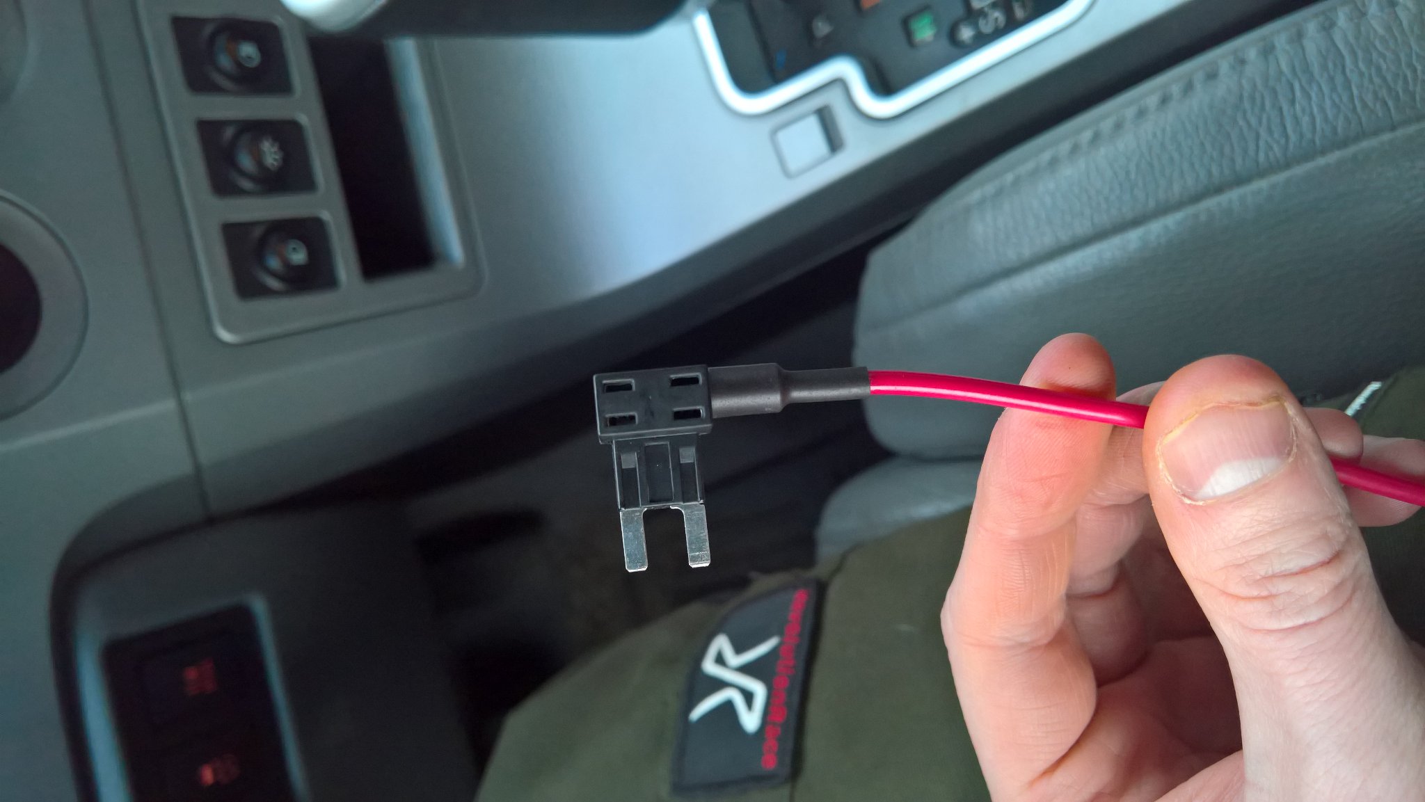

Hur fan gör man :twisted: . Går ju inte att komma åt bilens extraljus kabel så man kan ta styrström eller vad det heter. Tänker inte skruva isär hela bilen för att komma åt kabel. finns det inga andra lösningar typ i säkringsdosan. Hjälp önskas bilder eller filmklipps länkar vore fint
Är en Toyota Avensis -10

Mja, du lär ju ha ett helljusrelä per sida (brukar heta typ "HI R/H" och "HI L/H" eller liknande) i en säkringslåda i motorrummet antar jag, så det är väl om man skulle kunna spåra rätt på rätt tråd därifrån.
Tänk på att det kan vara minusstyrt också (relät sitter på lampans jordsida), Toyota har lite pippi på att bygga så (dock inte alltid, så du får mäta och kolla). Därför brukar man kunna säga att det säkraste är att koppla på varsin sida om lampan, även om det för allt del också går att koppla på den styrda minuskabeln och skicka konstant spänning till extraljusreläts plussida (via säkring såklart).

35kr på Meca, Biltema har en liknande men den är för kort och når inte över dom andra säkringarna.

:thumbup: ok ska prova det

PierreW skrev: fre 29 dec 2017, 20:08:11 35kr på Meca, Biltema har en liknande men den är för kort och når inte över dom andra säkringarna.
Sitter det en säkring mellan relät och lampan då, Pierre? Annars blir det ju tänt hela tiden? Smart pryl annars.

Man tar bara signal till relät via säkringen till helljuset. Finns två uttag på adaptern, en för den säkringen man tar ur, och en för kabeln till relät.
Det kopplas ju precis likadant som vanligt bara att man slipper klippa eller skarva någon kabel vid strålkastaren.
