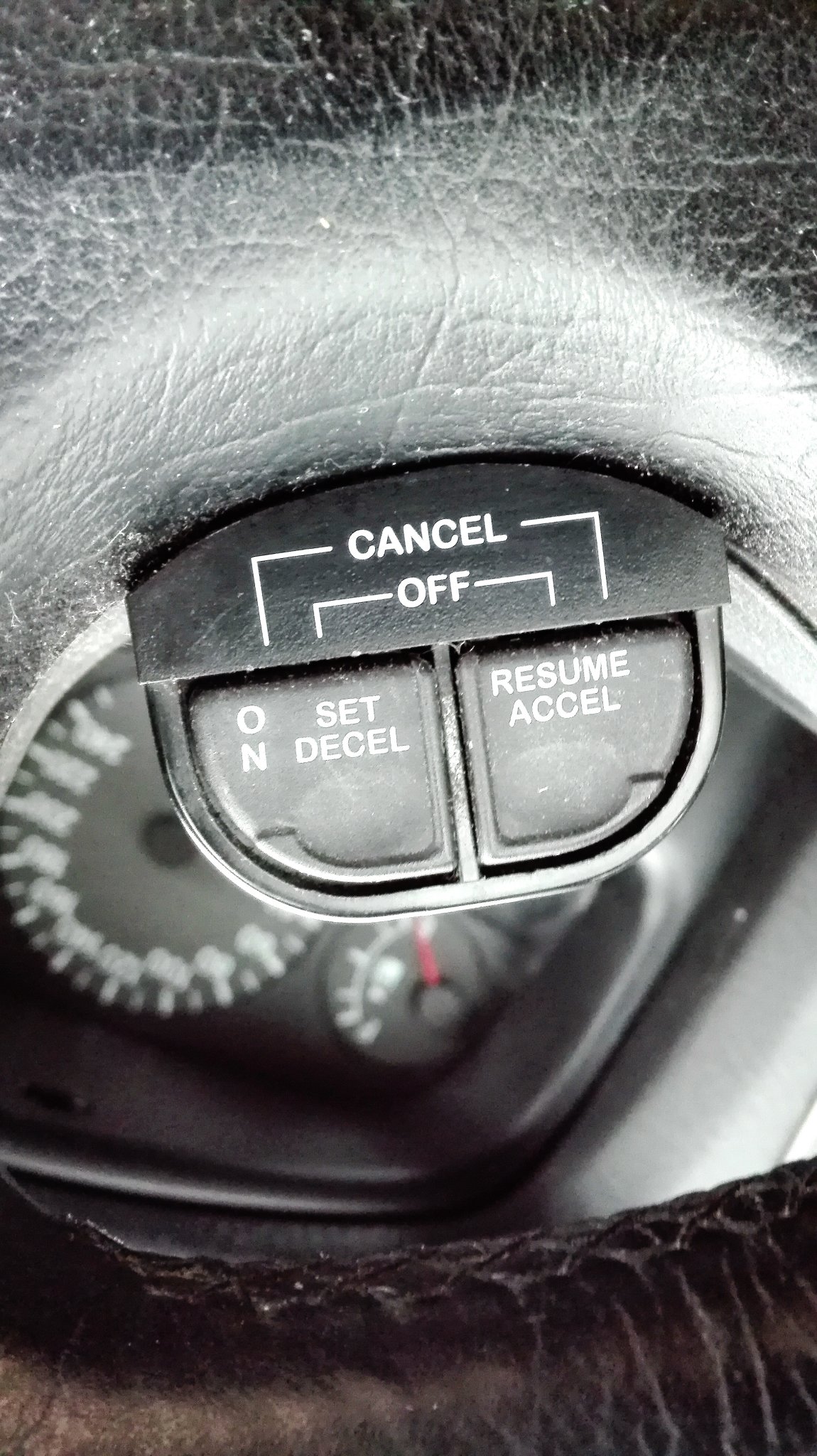

Hur får jag igång den?
Jag har just köpt en Avensis från 2000. Farthållaren är för mig en gåta.
Den finns inte med i instruktionsboken, så den ger ingen vägledning. Mannen som sålde den säger att den fungerar, men han kommer inte ihåg hur.
Sänder med en bild på hur knapparna ser ut.
Tacksam för hjälp
Tacksam för hjälp

Bara en gissning nu, baserat på ett antal olika farthållare i andra bilar..
Är båda knapparna är "vippknappar" som kan vippas både höger och vänster ? eller bara enkelfunktion ?
I alla fall måste du först starta farthållaren genom att trycka "ON", oftast får man då (om den är originalmonterad iaf) en markering i instrumentet som säger "cruise" eller liknande. Detta försvinner vanligen om du stänger av motorn och startar igen, och då måste man trycka "ON" igen. Möjligen måste du hålla in knappen några sekunder för att starta farthållaren.
Sen när du kommit upp i lämplig fart trycker du "SET", ibland är det så dumt att man måste hålla exakt samma hastighet i typ 2-3 sekunder för att det ska "ta" (tyskarna gillar detta muppiga sätt), har man riktig tur finns det då en till indikering i instrumentet som säger typ "set", men oftast gör det inte det. Det kan även finnas spärrar som gör att du inte kan köra farthållare på låga hastigheter (tex minst 20 eller 40km/h) eller om du har för låg växel i.
Om det funkade så håller bilen nu hastigheten du valt. Vill du öka lite (ofta typ 2km/h per klick) trycker du "ACCEL", vill du minska lite "DECEL".
Trycker du på koppling eller broms så kopplas farthållaren ur, om du vill återta hastigheten trycker du på "RESUME".
I ditt fall verkar man även trycka båda samtidigt för att koppla ur farthållaren (används typ aldrig, man duttar på koppling eller broms istället), samt stänga av den.
Funkar den inte brukar det absolut vanligaste felet vara feljusterade eller defekta kontakter nere vid pedalerna.

Jag har själv haft både en -98, dvs före facelift. Och en -01a, dvs efter facelift. facelift gjordes runt -oo, hösten -99 till våren -00. Och den här är absolut före facelift. Då spaken efter ser likadan ut än idag, och det gör inte den här. Jag hade farthållare på min -01a. Men tyvärr inte på -98an. Fungerar dom likadant? Då startar du farthållaren med vänstra knappen enligt bild. när du når önskad hastighet trycker du på den högra knappen. Då bör farthållaren vara igång. pröva tvärtom annars.Islay95 skrev: ↑tor 08 mar 2018, 17:59:50 Hur får jag igång den?
Tacksam för hjälp

Det där är en eftermarknads. Hade en sån på husbilen. Helt värdelös, gjorde bara som man sa när den själv kände för det. Rev ur den och slängde den efter första säsongen.
Och jo, fjärkontrollen är trådlös, så funkar den inte kanske den behöver ett nytt batteri.

Som Cheetah1 skrev ovan, så verkar det vara en eftermonterad historia. Då Toyotas original monterade har sett likadana ut sen våra farmödrar föddes.Islay95 skrev: ↑tor 08 mar 2018, 17:59:50 Hur får jag igång den?
Tacksam för hjälp
Re: Farthållaren ger mig gråa hår
Det har dock funnits typ tre olika bara på T20-celican.. försökte hitta en att eftermontera förut och jäklar vilken soppa det var..
En av dom var den där dumma "extraspaken" som flertalet toyotor verkar ha som standard.
Tack för bra svar!
Är den eftermonterad är det inte konstigt att instruktionsboken inte har med den.
Jag ska kolla upp om den behöver batteri, annars har den allt gjort sitt.
Tack
Tack
- Inlägg: 3710
Det där är en universal som monterats på massa olika fordon sen 1996. Finns fortfarande nya att köpa. Man kan skaffa extra frärrisar i annan form med om man så önskar. Sök på Rostra 250-1483 så finner du det du söker.
Tack!
Jag hittade den
Jag hittade den
