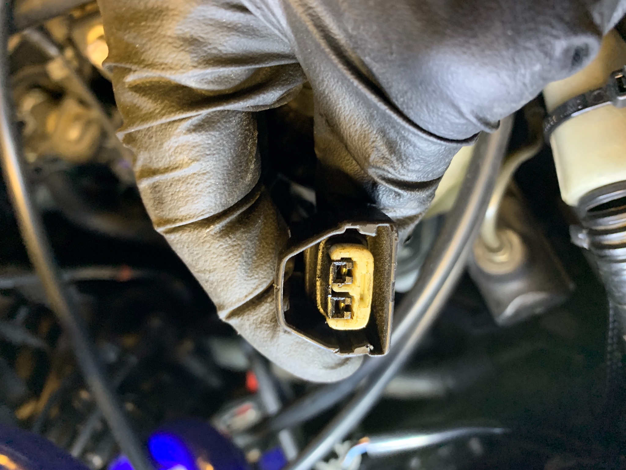

Jag skulle vilja bygla kontaktdonet till nivågivaren för TMIC:n på ett lite mer elegant vis än att peta in lite ståltråd i den.
Är det någon som känner till om detta kontaktdon förekommer på någon annan plats i ST20x? Det vore väldigt icke-Toyota om den endast tagits fram för en position i bilarna, och jag tänker om den finns på något annat ställe så kan jag kannibalisera hanen från 202:an och löda ihop kablarna lite snyggt med krympslang ovanpå.
Nu kan jag såklart leta själv också, men föreställer mig att kunskapen kan finnas inom TCS-kollektivet :)

Nej, det var ett ovanligt kontaktdon. Det verkar faktiskt inte förekomma just någon mer stans.
Det fick bli en kabelbit med ett par flatstift crimpade i var ände och krympslang. Inte den snyggaste konstruktionen, men löser problemet.
