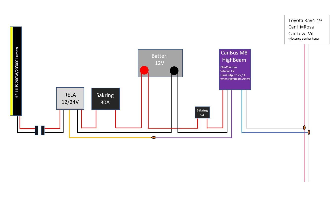

Sitter med samma dilemma just nu. Har en extraljusramp och klurar på inkopplingen.
Har Rav4-19 och modellen med LED ljus (men inte de som "pixlar av" (dyrare modellerna))
Har fått reda på att det inte finns färdigt uttag för extraljus och Cambus-box är krav.
Har en fundering på inkopplning av utrustningen jag beställt men inte helt säker ännu
Jobbar vidare men kan bifoga den skiss jag hoppas är rätt. Delarna jag köpt är:
- Extraljusramp
- Komplett kabelsats (Relä,30A säkring)
- Cambus-box
Öppen på förslag för de som är mer insatta...
Infon ovan har jag fått de 3 installationsanvisningarna som var med respektive produkt som jag sedan satt ihop till en, vad jag tror, möjlig inkopplings-schema.

Framförallt två saker jag reagerar på.
1. Ska CANbus-boxen verkligen ha konstant batterispänning? Känns som risk för att den laddar ur batteriet med tiden. Å andra sidan är det väl ett krav för att helljusblink ska fungera med avstängd tändning, så är det ett önskemål lär det ju vara nödvändigt.
2. Relät har fyra stift, Kraft in, kraft ut, signal in och signal jord. Jorden från lasten (rampen i det här fallet) går inte genom relät utan direkt till jordpunkt eller batteriminus.
Annars vet jag inte om det är så mycket att anmärka på. Tvinna gärna ihop blå och vit mellan boxen och anslutningspunkten för att minska risken för störningar. Gör solida anslutningar så det inte går varmt nånstans. Koppla bort minuspolen på batteriet när du jobbar. Sätt säkringarna så nära batteriet du bara kan. Och lycka till.

Tack Cheetah1.
Har nog fått med det mesta utav det du skrev. Tror jag ger mig på installationen i helgen.
Det stämmer säkert med Relät och ser att skissen är lite missvisande. Blåvit från CanBus tvinnade för att minska störning är ett krav om jag inte fattat fel.
Någon ide på Punkt 1 du skrev om, och hur man skulle kunna lösa det på annat sätt?
(Men å andra sidan kan den väl inte dra så mycket ström om ingen CanBus-signal finns eller?)

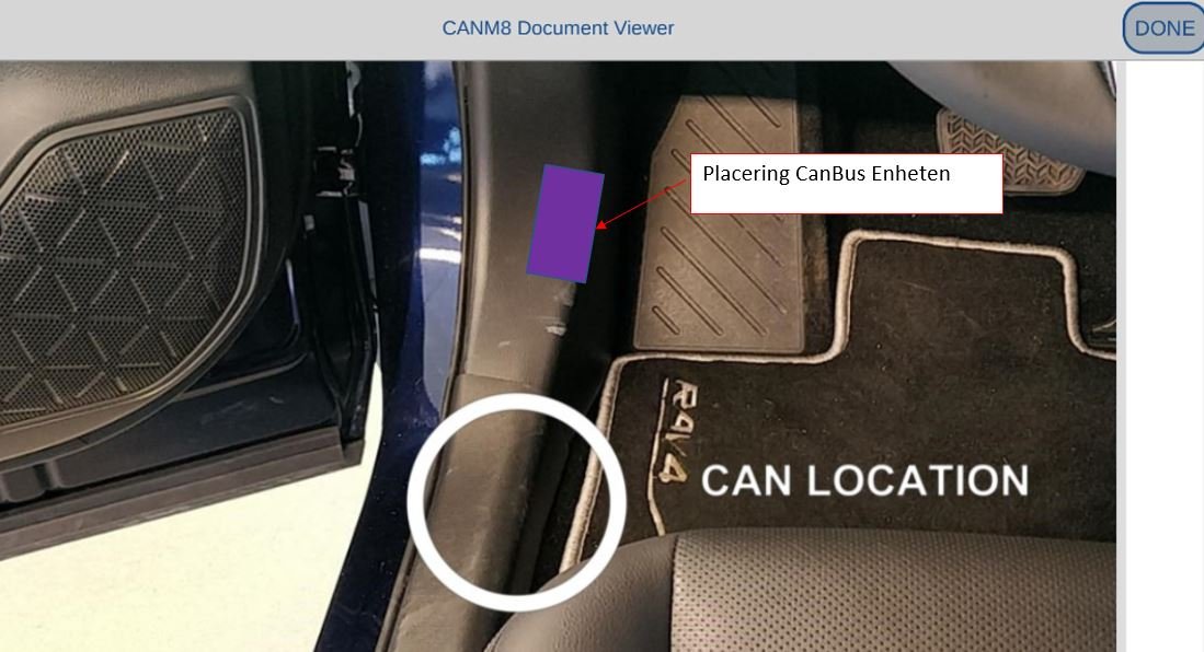

Fått ytterligare bekräftat att det är just det rosa/vita paret i vänster sidolist som är bl.a. signalen till just Canbus.

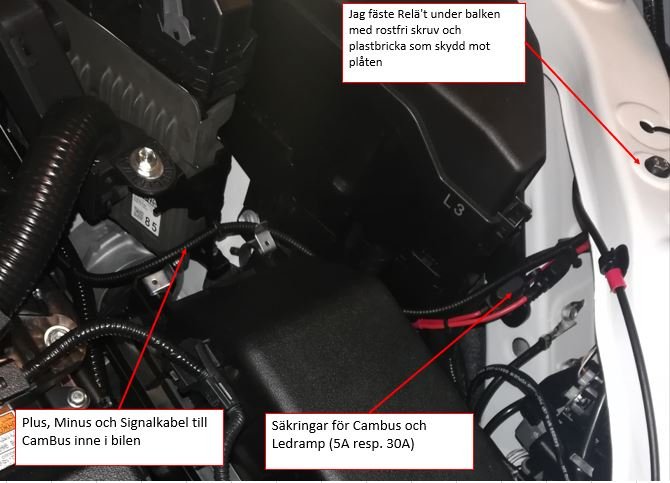

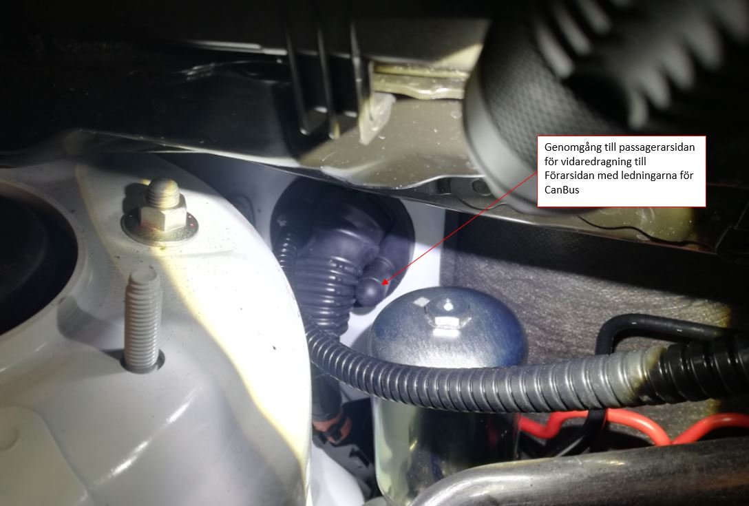

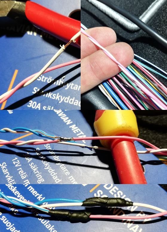

Nu är i alla fall Led-rampen på plats och allt gick så bra jag hade hoppats på.
Enda strulet jag hade var att när man öppnat bagageluckan för att lossa minuspolen från batteriet i bak fungerade det inte att stänga den med knapp eller fjärrkontrollen efteråt. Fick dubbel-pip som felmeddelande. Stängde den försiktigt för hand och sedan var allt som vanligt igen.
Pluspolen tog jag från Säkringsboxens framdragna +pol från batteriet i bak. Lite knöligt att få ut kabeln därifrån men med lite tålmodigt pillrande gick det bra och den är åter tätad enl ursprunglig installation.
Klockan nollställdes men tror den var tillbaka på normala igen under nästföljande dag.
Riktigt nöjd med de extra 200W Ledljus som jag testade på vägen hem kl 22.00 när allt var klart.
Bifogar lite bilder från dagen och installationen.
