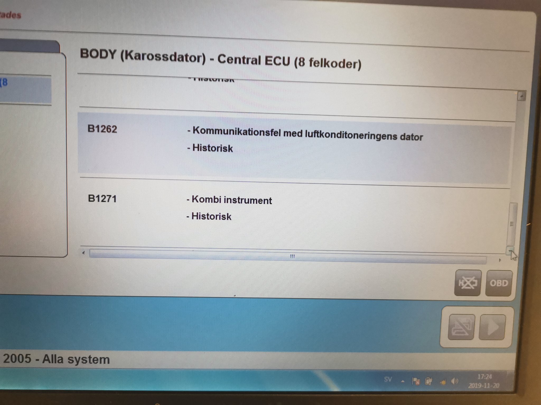

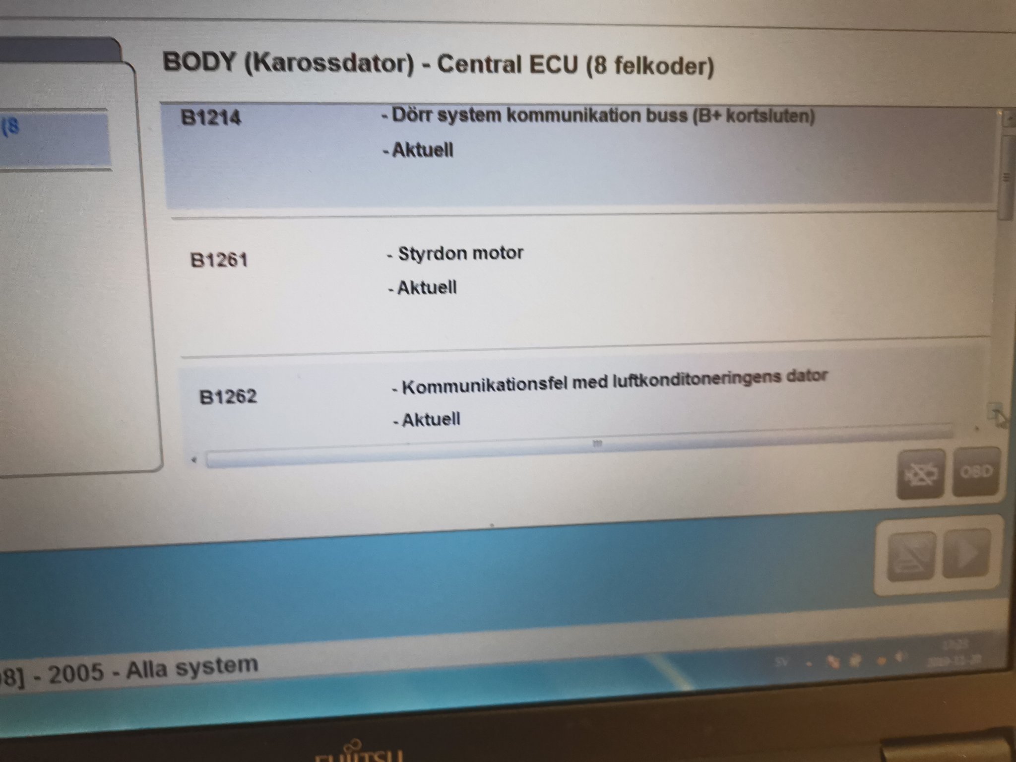

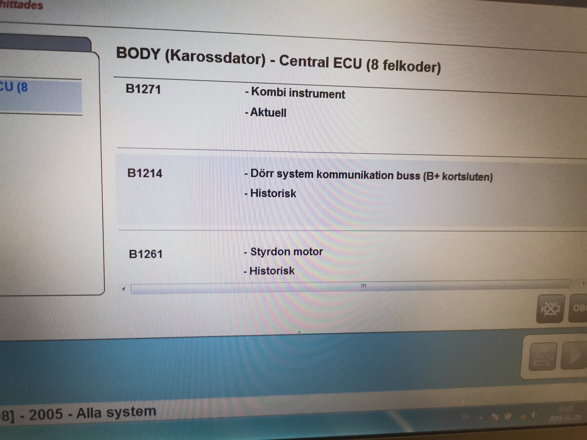

Har fått något elbekymmer och vet ej vart jag ska börja.
Symtomen har varit att ljudet på radion försvann nån dag, har nu återkommit.
Nästa var att temp mätaren fick fnatt och gick upp till mitten sen ner, står nu endast i botten. Bränslemätaren har stannat helt då den inte längre visar hur långt man kommer på en tank.
Batterilampan tänds ibland och igår tjöt bältesvarnaren fast jag hade bälte, har dock försvunnit nu då jag provat igen.
Vart börjar jag leta?
Är inte så duktig på el men vill endå veta vart jag ska felsöka och eventuellt rätta till
Tack på förhand
Mvh Jocke
Re: Elproblem toyota avensis 1,8 vvti 2005
B1214 är sannolikt huvudfelet, jag bifogar ett dokument nedan för en Toyota 4Runner jag hittade med en googling, men sammanfattningsvis är förslagen kortslutning i en styrbox alternativt kortslutning i en kabelhärva. Inte alldeles enkla fel att felsöka om du inte är van (eller knappt ens annars), och framförallt behöver du tillgång till den där datorn du har där, jag misstänker att det inte är nåt du har hemma.
Med det sagt, känner du dig mogen att försöka hitta felet, så lycka till.
Notera att det här dokumentet är för en annan bil, som tillochmed inte ens säljs på Svenska marknaden, och därmed förmodligen inte stämmer särskilt väl överens med din bil. Scheman etc är antagligen helt fel. Men jag tänker att det kan vara en hjälp på vägen.
http://www.ezdries.net/Vidpics/4Runner% ... ib1214.pdf
