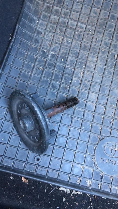

Kan någon förklara denna AC kompressorpryls funktion och om det går att laga?
se bild
Auris 2009 1.33

- IMG_0625.JPG (112.37 KiB) Visad 4665 gånger

Jag är inte helt säker på vad jag tittar på.. Hur stor är den? Är det typ halva magnetkopplingen som har tagit med sig axeln ut ur kompressorn? Är bakänden på axeln av, eller hur ser det ut?
Är det det så är den med hundraprocentig säkerhet skrot iallafall, men jag kanske helt har missuppfattat vad jag tittar på..

Du har rätt. Magnetkopplingen med axeln.cheetah1 skrev: ↑fre 17 apr 2020, 19:27:34 Jag är inte helt säker på vad jag tittar på.. Hur stor är den? Är det typ halva magnetkopplingen som har tagit med sig axeln ut ur kompressorn? Är bakänden på axeln av, eller hur ser det ut?
Hade själv letat upp en Beg. Komplett AC-kompressor om jag var TS.
