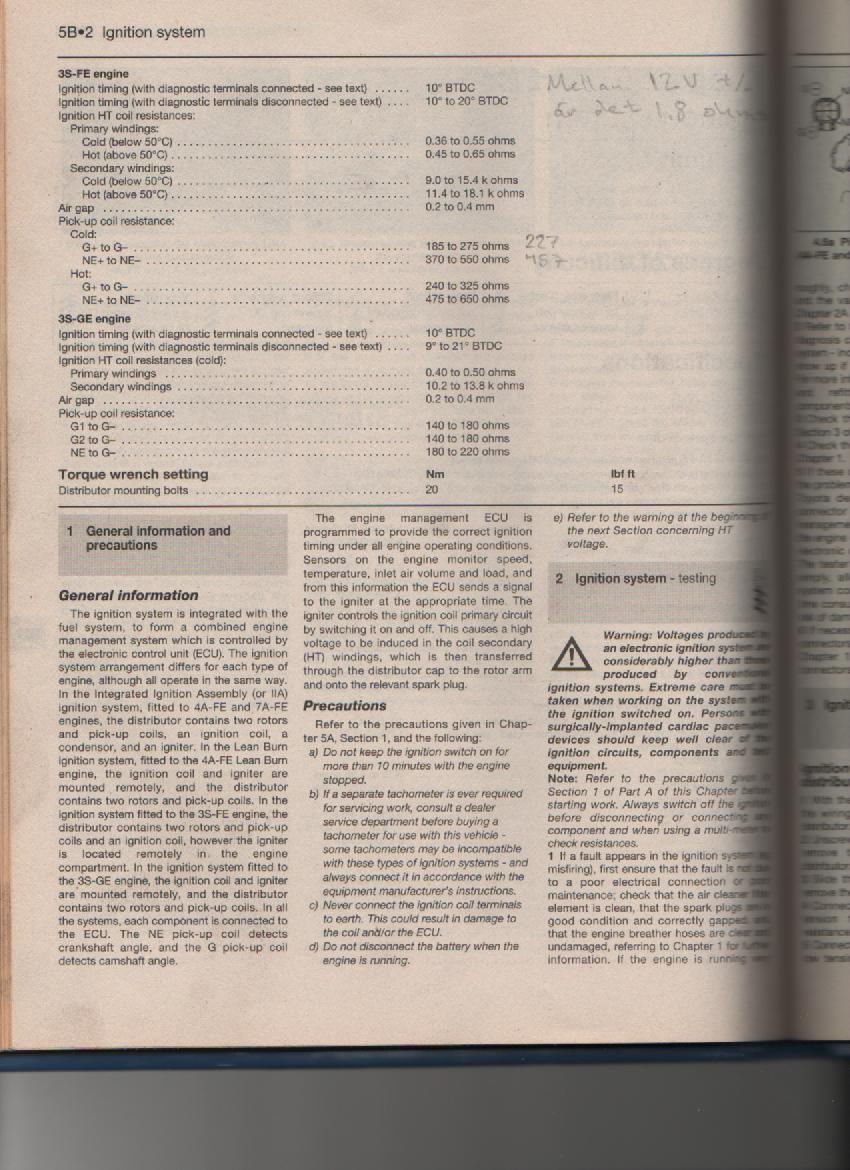

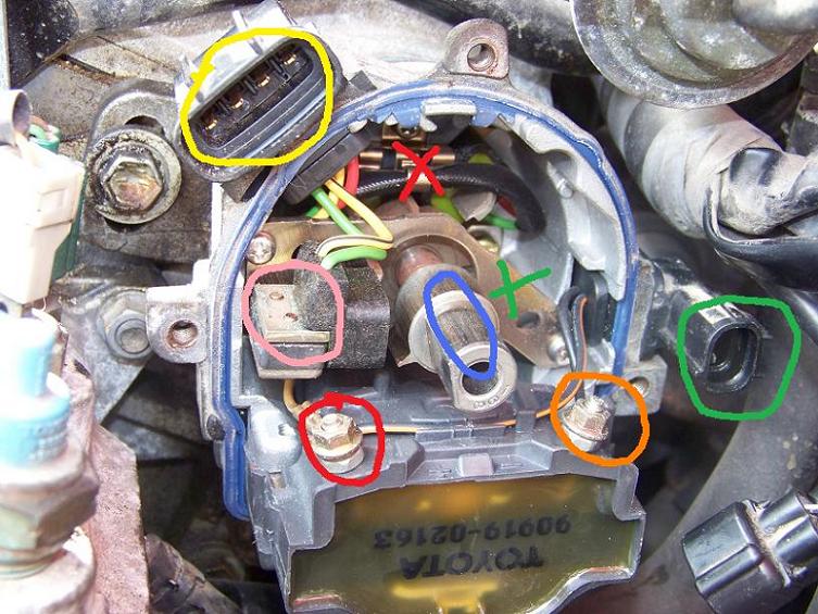

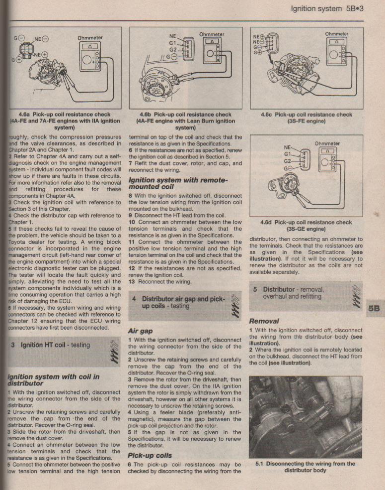

Tillbaka efter ytterligare 6 timmars tröstlös felsökning ...
Jag har ringt Toyota för att försöka få nån klarhet i vad som gäller angående fördelare och olika modeller. Rätt fördelare till min ska tydligen heta 19050-74020. Men det är möjligt att sätta dit även andra fördelare sa snubben på reservdelsavdelningen. -Vilka modeller då, frågade jag? -Det vet jag inte. Det kan man inte se i datorn, svarade killen. Kul ...
Men det ska tydligen inte vara fel att montera en 5F-SE-fördelare i alla fall. "-Skillnaden är minimal och spelar ingen roll" enligt Toyota-snubben. Och de ser ju i alla fall identiska ut...
Jag försökte mäta mig fram till motståndet mellan olika punkter i fördelaren för att jämföra dessa med de rekommenderade värdena i verkstadshandboken, men jag fattar ju inte mellan vilka punkter jag ska mäta! Kan ni vara så bussiga och tala om för mig mellan vilka punkter jag ska mäta?
Motståndet i den s.k. "pick-up-coilen" (svensk term?) som man enligt punkt 4,6 ska mäta i kontakten, som jag ringat in med gult, ligger tydligen exakt mitt i mätområdet så det tycks vara ok. Men mellan vilka punkter ska jag mäta de värden som efterfrågas i punkt 3,4 och 3,5?
I punkt 3,4 omtalas "low tension". Det borde väl översättas till låg-spänning? Jag provade därför att mäta mellan plus-pol och minus-pol (röd respektive orange ring). Motståndet däremellan var 1,8 ohm enligt min mätare. Det är ju i så fall inte inom de rekommenderade värdena i tabellen. Men har jag överhuvudtaget mätt på rätt ställe?
Vad och var är primary och secondary windings?
Kabeln som ska sitta i den "grön-inringade" kontakten har en tråd som visar 12,7 volt när tändningen är på. Sätter jag i kontakten så kan jag sen även mäta upp 12,7 volt i andra änden av den denna kabel. (Som går in i tändmodulen/ignitor.) Alltså går strömmen raka vägen igenom tändspolen. Är det som det ska vara?
Ska jag mäta mellan några av de andra punkterna jag markerat?
Mycket tacksam för hjälp!!!
