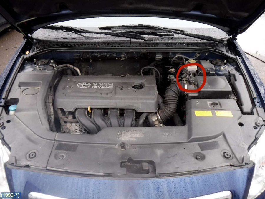

Jag gjorde nåt dumt efter att jag postat mitt inlägg. Jag gick ut, öppnade huven och kände på nåra sladdar medan motorn var på och råkade dra ut en bunt som sitter i en dosa ovanpå röret från luftfilterbehållare. Vet inte vad som sitter i den dosan men bilen dog (stängdes av) direkt efter att jag dragit ut kontakten. Stoppade in den igen och startade bilen. Nu har jag fått några lampor tända, dessa är motorlampa, Antisladd lampa och en till som jag inte vet vad den representerar. Kan jag ha förstört bilen?
Tack för ett svar. Jag har inte hunnit köra så många mil efter bytet. Max 2 mil skulle jag gissa.

Den markerade "dosan" ser ni på bild.
- dosa.jpg (178.88 KiB) Visad 5473 gånger

Luftmängdmätaren.
Sitter allt tillbaka så är det bara att radera felkoder.
