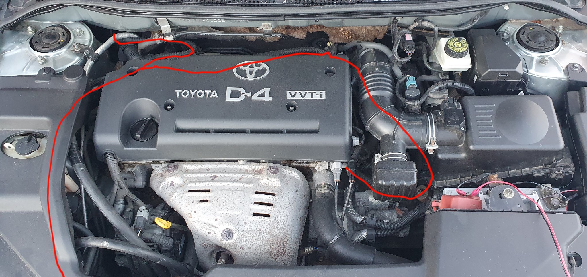

Om du menar en elektrisk motorvärmare, typ Defa eller liknande, så finns det säkert lite olika varianter då de väl alltid eftermonteras. Man brukar kunna följa kabeln, sitter ofta en förgrening nära torpedväggen mot kupén där den delas mellan blockvärmare och uttag till kupévärmare.
Ska se om jag kan ladda upp en bild på hur det ser ut på min -08.

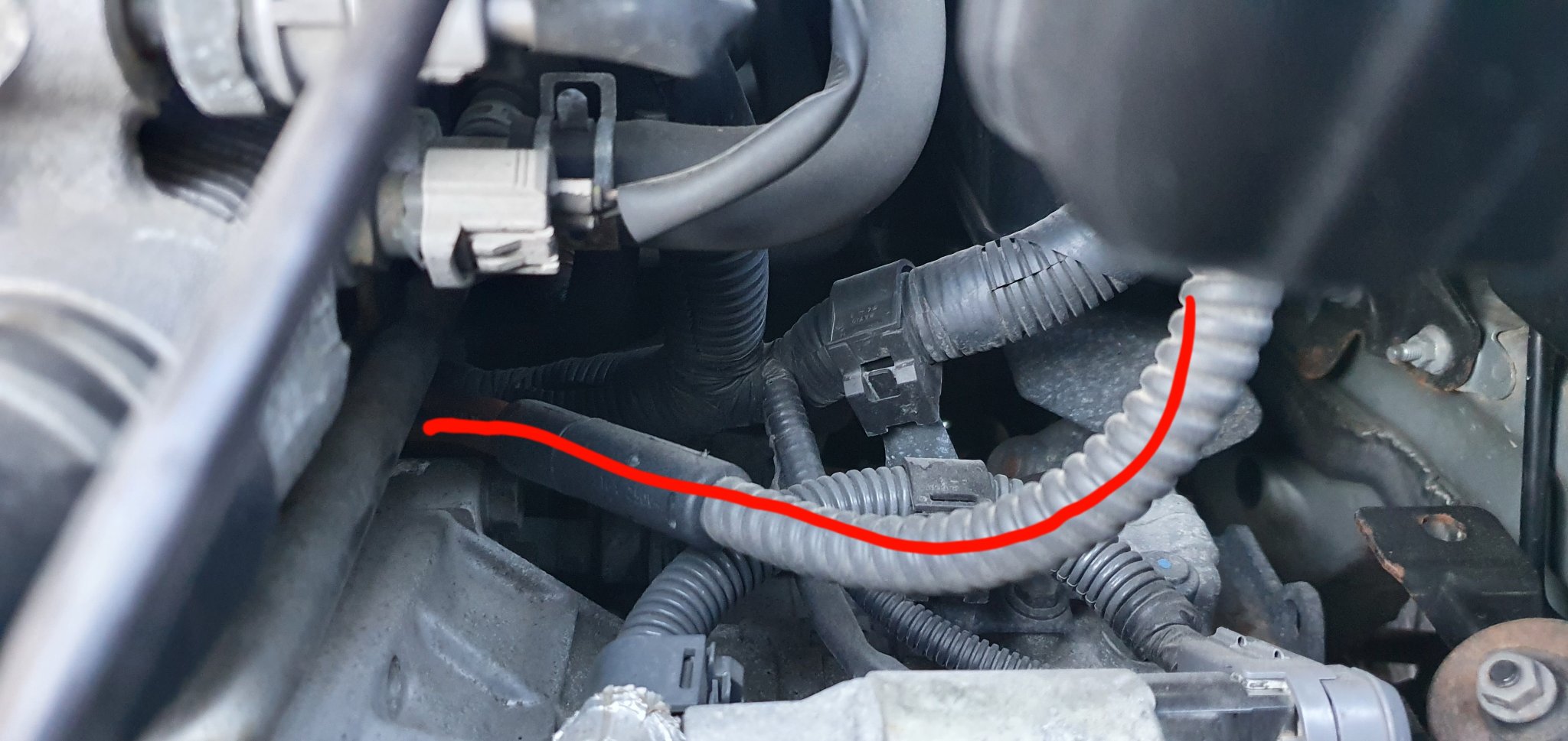

Översiktsbild, rött är ungefärlig dragning på min bil, Avensis -08

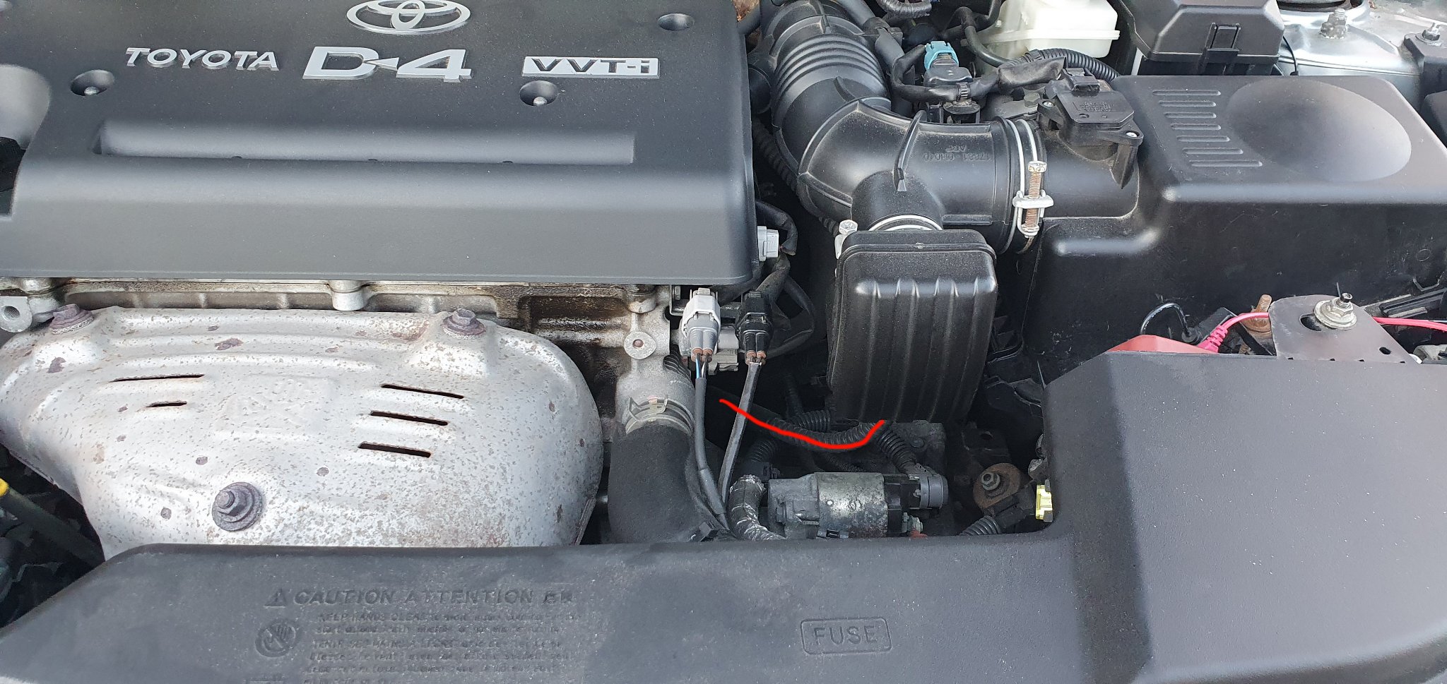

Här sitter blockvärmaren:
