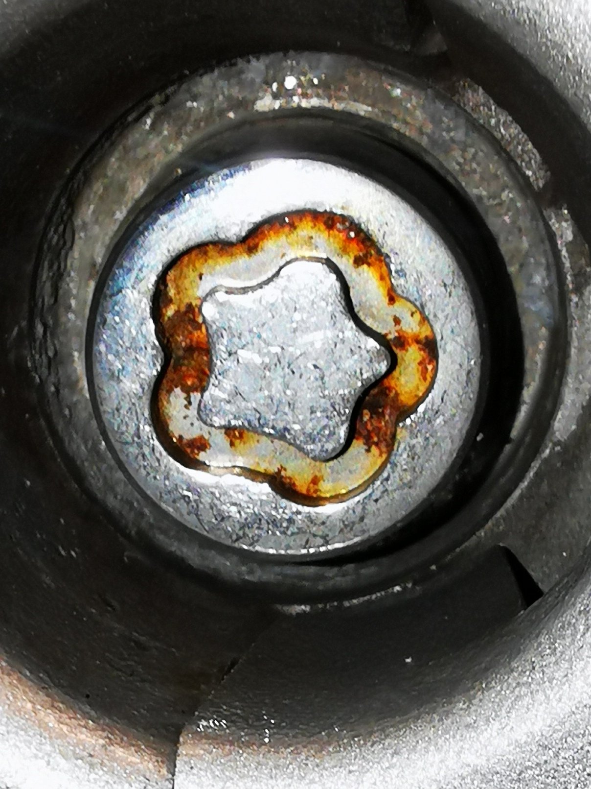

Hej,
Nybliven ägare till en Celica GT4-88 barnfind som stått sedan -05.
Ett problem är att det är olika nycklar till hjullåsmuttrarna på bak. repektive framaxeln.
Hittat en nyckel som passar 2 av muttrarna på bilen och 2 oanvända muttrar med det mönstret som jag saknar nyckel till i bilen.
Föregående ägare har tyvärr inget minne av var nyckel 2 tagit vägen.
Har varit hos Europeiska motor som tyvärr inte har några gamla nycklar..
Så, min fråga är om någon vänlig själ därute har en nyckel till en låsmutter med följande mönster eller tips på metod att ta bort dem utan nyckel.
Bor i Sthlms området.
Mvh
Jonas

Hej igen, löste detta med att köpa en 24mm 12-corner hylsa från Biltema.
Denna är precis för trång för att inte gå över muttern.
Värmde hylsan kraftigt, och klappade sedan dit den med en rejäl hammare, så den smet över muttern.
Efter att den svalnat och krympt, så gick det fint-fint att lossa på muttern.
OBS! det sitter sedan ihop som berget, så räkna inte med att kunna återanvända låsmuttern i ett senare skede..
